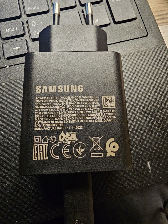

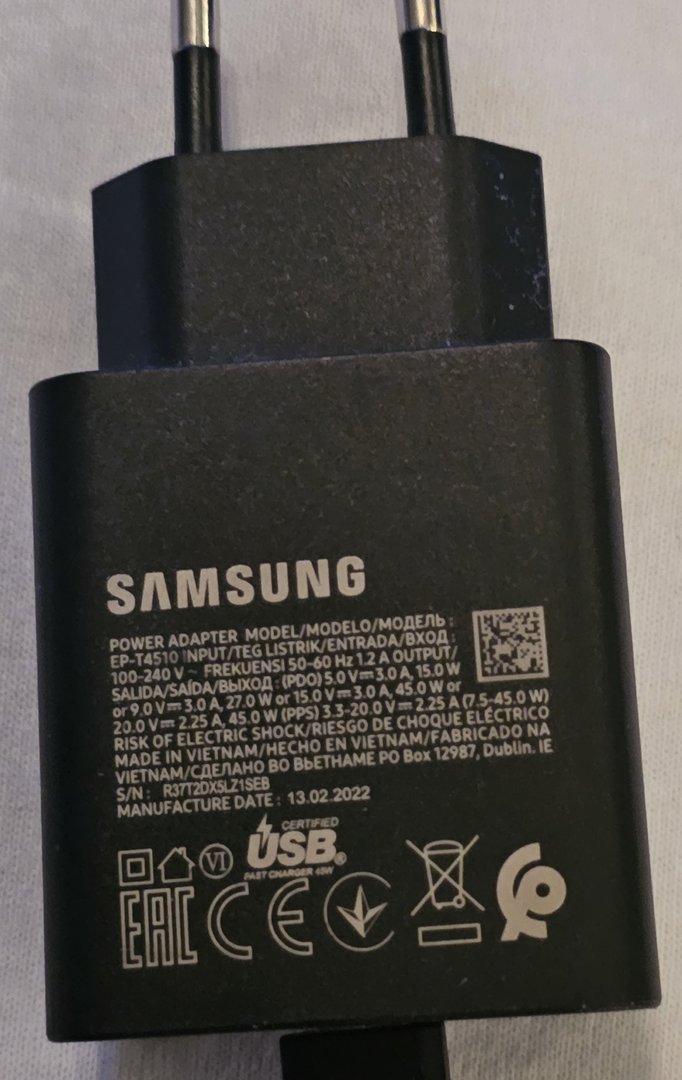

Steht bei euren Samsung Ladegeräten auch das Manufacture (Herstellungsdatum) am Gerät?

@Jaydi ja klar, allerdings etwas älter, war eines der ersten am Markt.

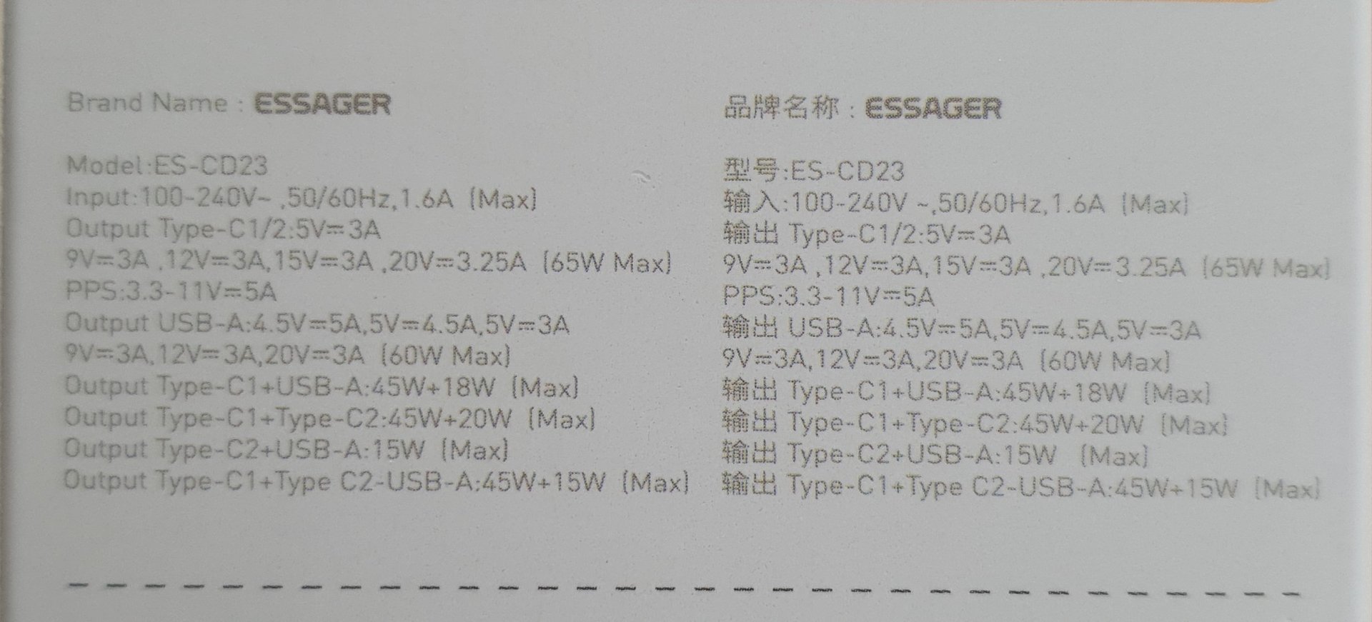

Da gibt es so 1000 Angebote im Netz, das z.b. passt: 7.96€ 76% OFF|Essager 65W GaN USB Typ C Ladegerät Für Laptop PPS 45W 25W Schnelle Ladung Für Samsung QC 3,0 PD 3,0 Für iPhone14 13 Pro Telefon Chagers| | - AliExpress
Habe das Ladegerät am 19.02.23 bestellt, geliefert gestern 25.02.23. Preis 12,71€.
Hier die Spezifikationen:
