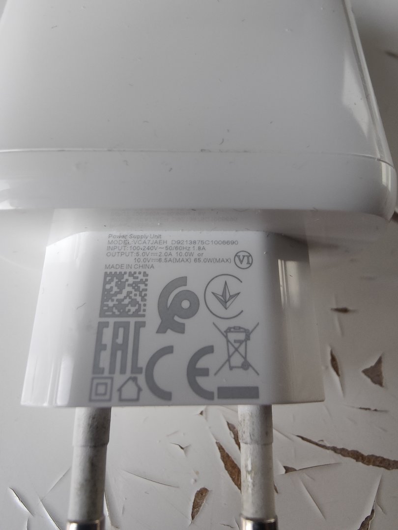

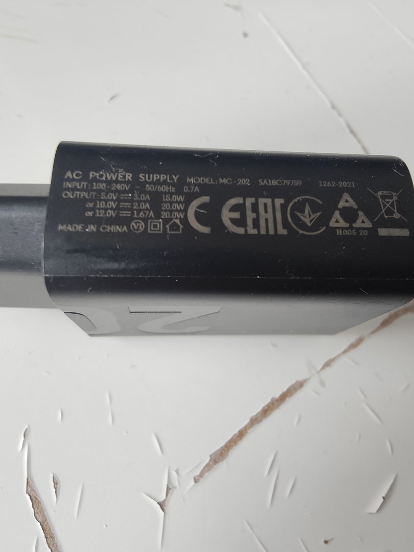

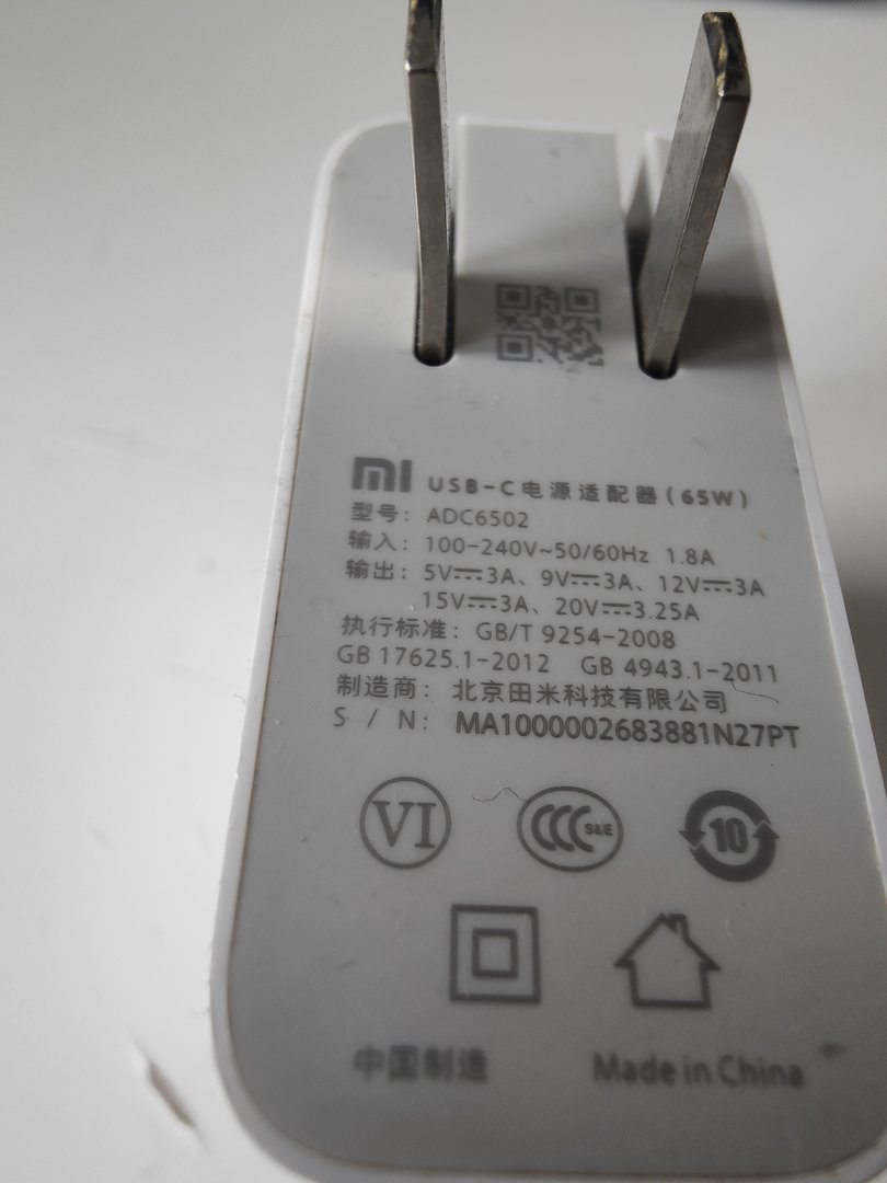

Ich habe hier 3 Ladegeräte. Welche davan kann PPS. Oder gar keine ?
