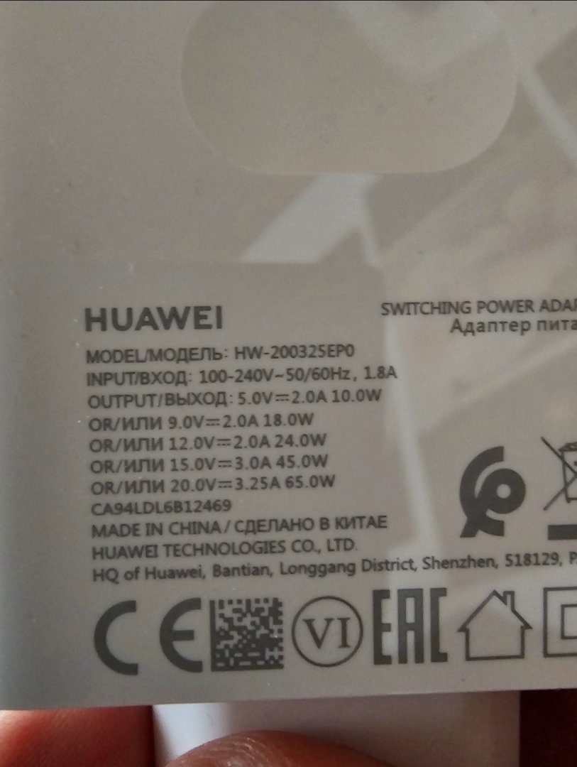

@maik005 doch denke schon.. 15V 3A sollte passen..
Das Huawei Ladegerät (vom Laptop damals) lädt bei mir auch Ultraschnell..
@Benreis61
Das S23 nutzt zum Schnellladen ca. 9V bei bis zu 5A. Das 15V Profil wird es nicht anfassen.
Reaktionen: WolfgangN-63 und maik005
@pleitegeier
es braucht PPS für Ultra Schnellladen.
Das hat das Netzteil lt. den Angaben nicht.
Sonst würde dort entweder PPS und/oder ein Spannungsbereich stehen.
Z.b. 3,3-9V usw.
Trotzdem lädt es Ultraschnell..
Zumindest laut Anzeige am Gerät. 🤷
Edit: Superschnell 😅
Aber mit PPS steht dann da „Superschnelladen 2.0“
Reaktionen: maik005
Okay, dann vergesst mein gebabbel 😅
Wobei das Gerät auch so in knapp über ner Stunde voll ist 🤷
