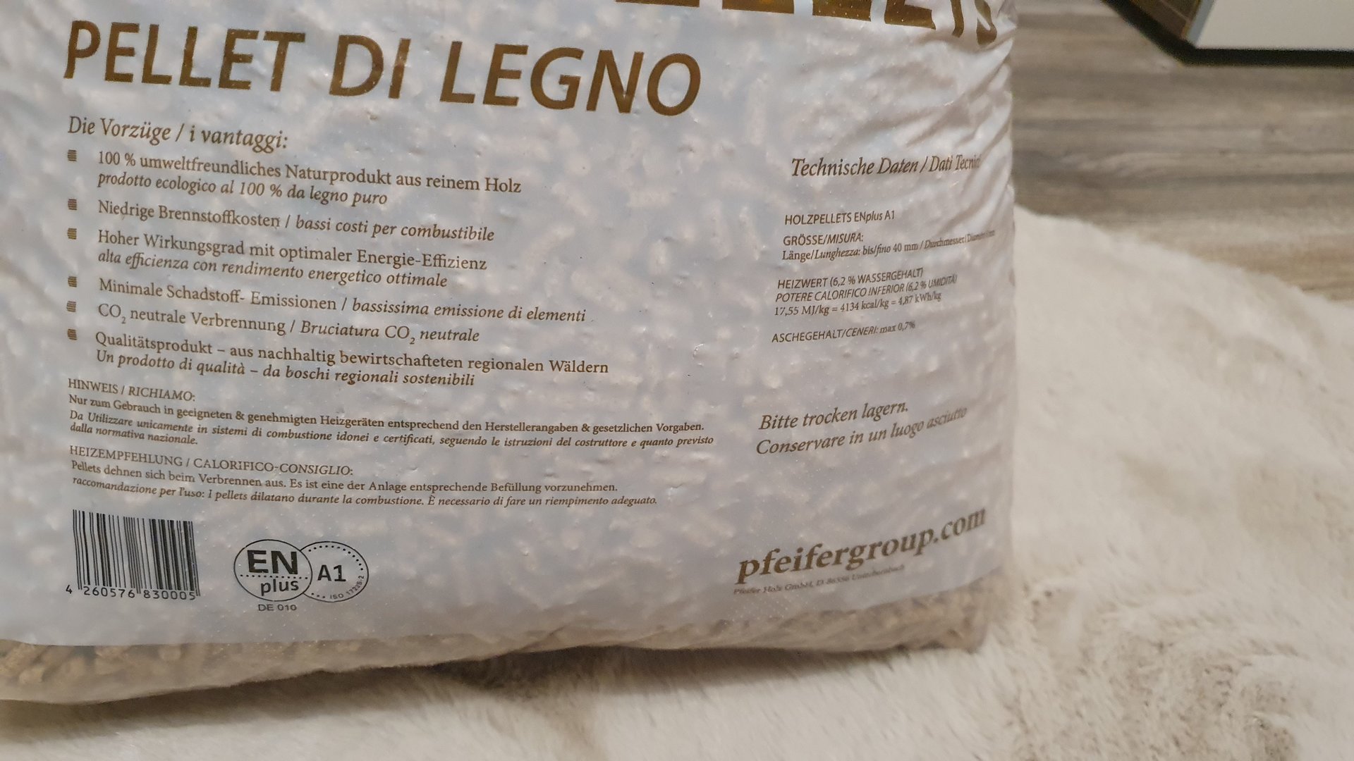

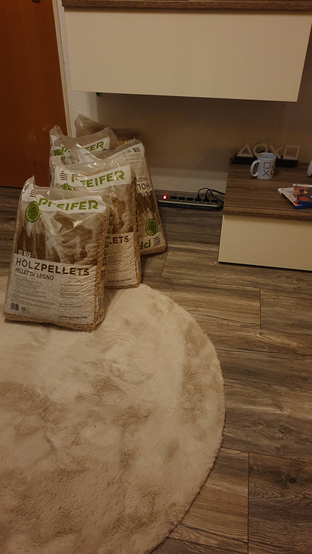

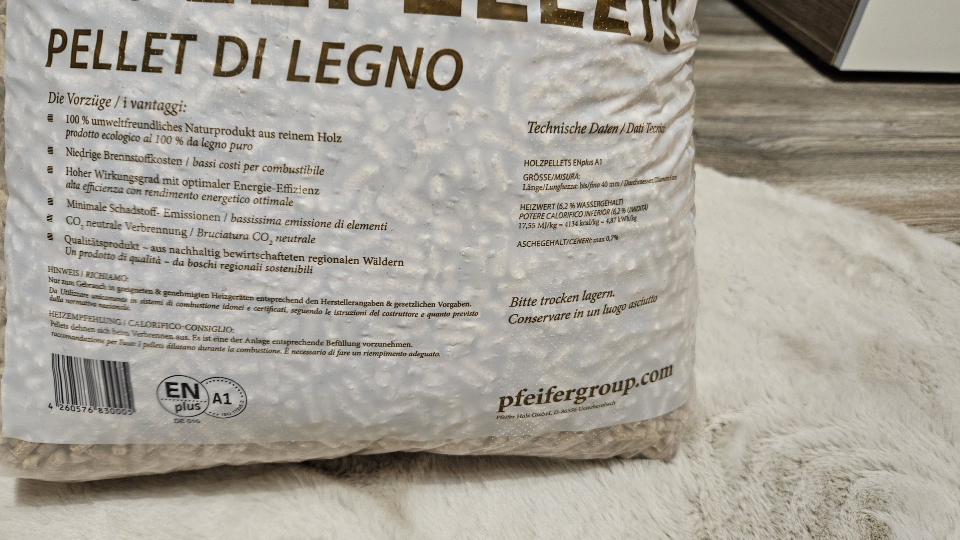

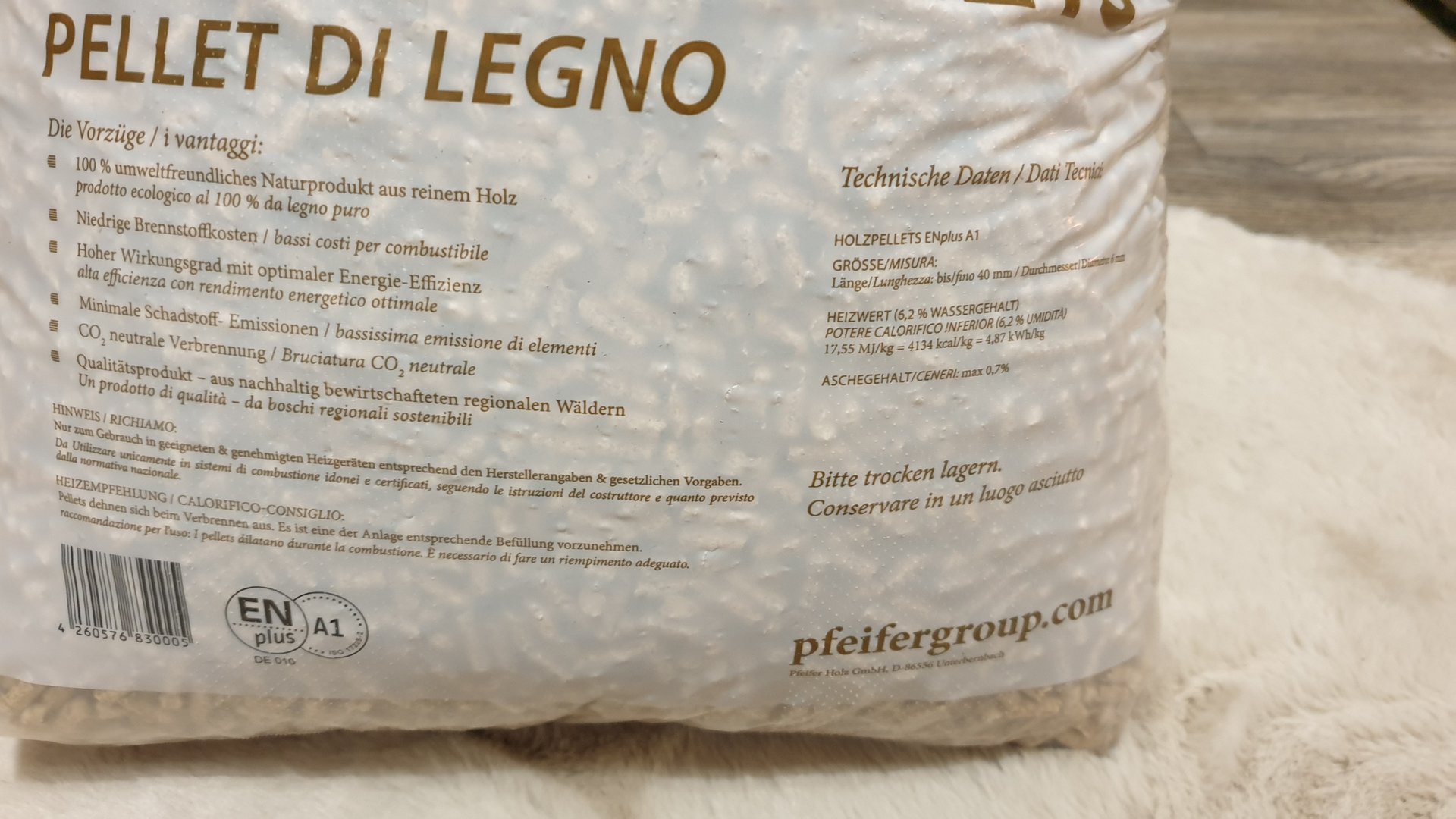

Iwie sind seit 2018 alle gleich gut/schlecht 🤷‍♂️ 😂 Künstliches Licht, Esstisch im Nachmodus.
s9 hält echt gut mit, s22 persönlicher Favorit :)

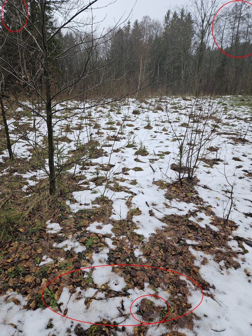

Anbei ein Test-Foto abseits der Buchtstabentestreihen. Die unscharfen Bereiche sind eingekreist. Das untere Oval ist der untere Bereich der Banane - Unschärfe erkennbar - zu den Rändern hin wird der Schärfeeindruck besser. Massive Unschärfebereiche im rechten oberen Eck und leichter im linken. Die obere Banane erscheint wegen des Himmels nicht.
Für anspruchsvollere Fotografen auf jeden Fall ein Manko.

@Schinkenhörnchen
Das oben rechts sieht wirklich untoll aus.
Ich hab auch das S23U, die haben auch eine gewisse Randunschärfe, bei mir links, was man bei 50 MP Bildern etwas sieht. Bei 12 MP wird eh die überschärfte Nachbearbeitung drübergemanscht. Das ist aber nicht relevant in real-life Fotos.

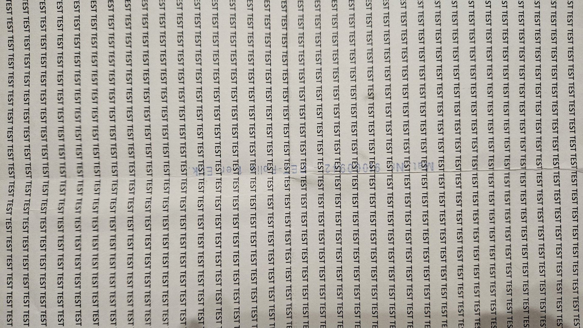

Ich tue mich wirklich schwer, bei mir (S23+) eine
"Banane" zu finden. Ich behaupte mal es ist keine da.
Du nutzt den 16:9-Modus, da werden Bildteile von der Software abgeschnitten. Da die Banane am Rand liegt, kann es sein, dass sie nicht auffällt. Außerdem hat nicht jedes S23(+) diesen Fehler ausgeprägt.
Wenn man bisher mit den Fotos zufrieden war, würde ich nicht nach der Banane suchen. Bei manchen fällt die Banane allerdings massiv auf (siehe Fotobelege im Thread), da sollte Samsung nachbessern.
Danke für deinen Vergleich. Den stimmigsten Weißabgleich, finde ich, hat das S10 (bis auf die Weißpapieraufnahme). Das S22 hat einen ziemlichen Rotstich und der Grünstich des S23 kommt im Vergleich überall ganz deutlich zum Vorschein. Deine Test-Blatt-Aufnahmereihe zeigt auch, dass nur das S23 ausreißt und die Unschärfe-Banane hat, die anderen Geräte hatten diese noch nicht. (Anmerkung: Ich arbeite an einem Grafikmonitor, der hardware-farbkalibriert ist, daher fallen hier Farbstiche sofort auf. Standardmonitor haben oft ab Werk einen Farbstich, daher bemerken manche ein Farbstich vermutlich nicht (so stark). Mit etwas Farbgespür kann man aber auch bei einem Standard-Monitor mittels Windows Monitor-Farbstiche entfernen: Windows 10/11: Sucheingabe: Bildschirmfarbe kalibrieren)
Meines Wissens ist die Kamera-Einheit der 1x-Linse des S23 identisch mit der vom S22. Daher besteht eine Resthoffnung, dass man die Banane mit Softwareoptimierung wegbekommt. Ansonsten wäre davon auszugehen, dass bei der S23(+)-1x-Linsen-Produktion irgendein technischer Fehler vorliegt.
Meine Fotos waren auch alle im 16:9 Format Heckenfotos/Testseite und hatten trotzdem den Fehler. Also hat das damit nichts zu tun! Die "Banane" fällt also auch in diesem Format auf wenn man sie hat.
Sie kann auffallen, wenn sie so zentral wie bei deinem Gerät liegt.

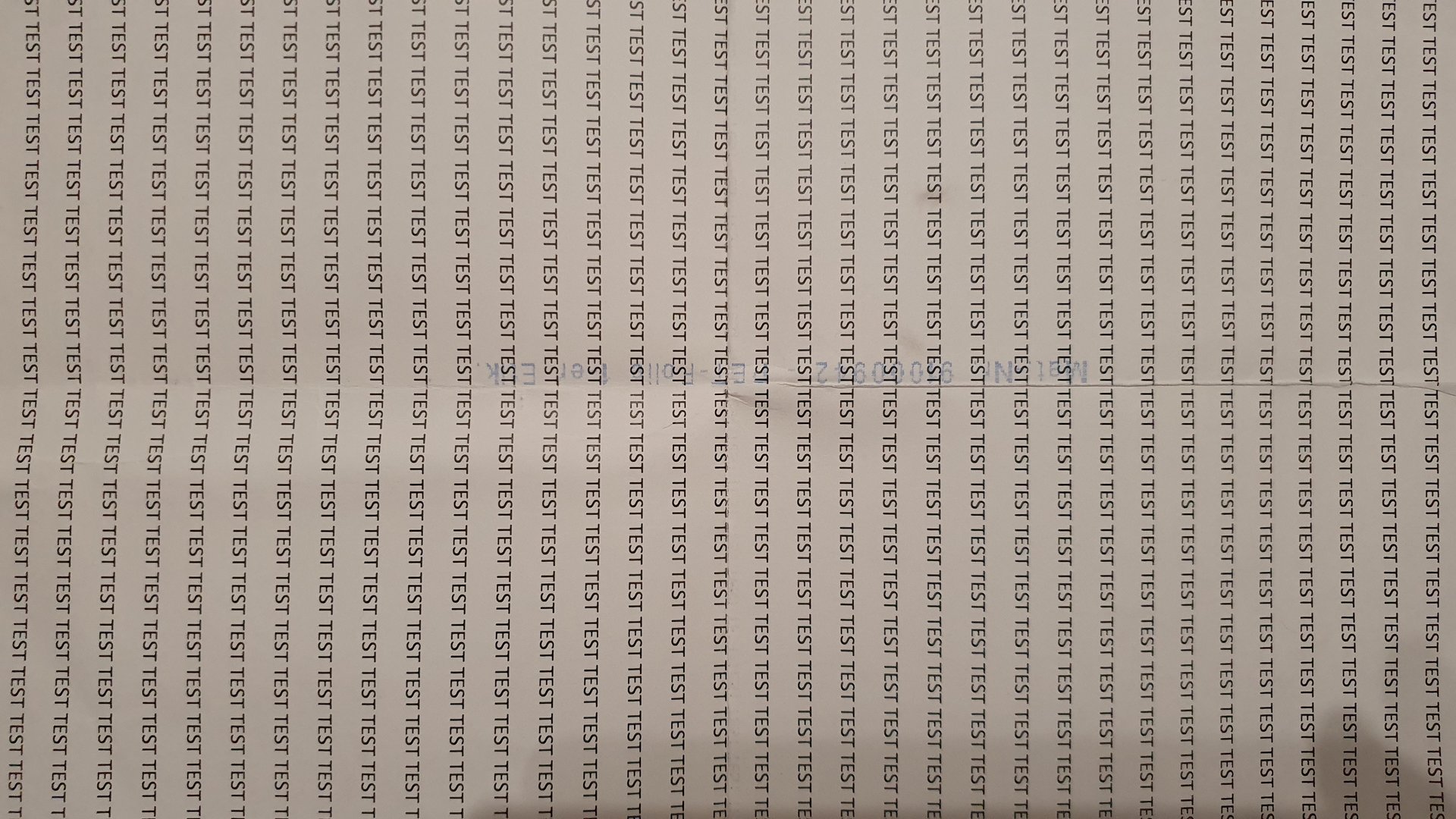

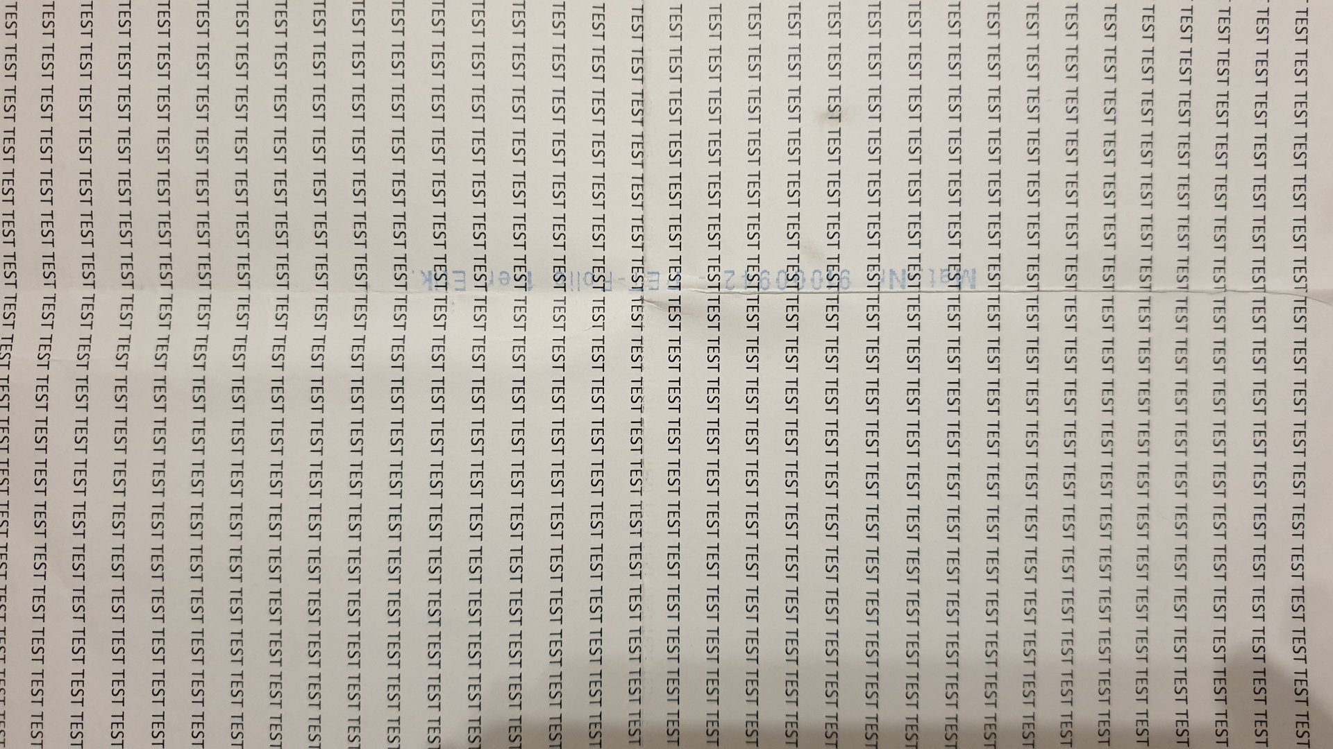

Der Ring ist immer zu sehen wenn man ihn hat. Siehe sämtliche Testfotos hier im Thread. Egal ob 16:9 oder 4:3. Das will ich damit sagen.
Fotos sehen jetzt schlimmer aus als es ist, da ich nur auf die schnelle eine Buchseite getestet habe.

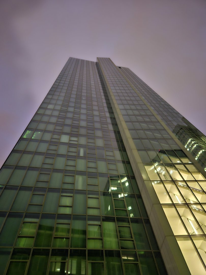

Bei mir ist die Banane strukturabhängig vorhanden. Wenn ich Gebäude komplett formatfüllend fotografiere, werden keine Unschärfebananen sichtbar, aber die Bildränder soften an einer Stelle deutlich ab (zusätzliche Eckenunschärfe). Ist viel Vegetation dabei bzw. Feinstrukturiertes, dann sehe ich die Unschärfebereiche deutlich. Eine deutlich ausgeprägte Banane würde man vermutlich aber auch bei einem 16:9-Foto sehen, das anfälligen Strukturen aufnimmt.
