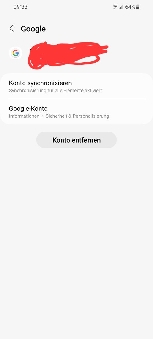

@fck-andi einfach nur hier entfernen?
Gesichtserkennung und Fingerabdruck geht durch Werkseinstellung automatisch weg oder?
Ja einfach auf Konto entfernen klicken und beim Samsung Konto das gleiche bzw abmelden.

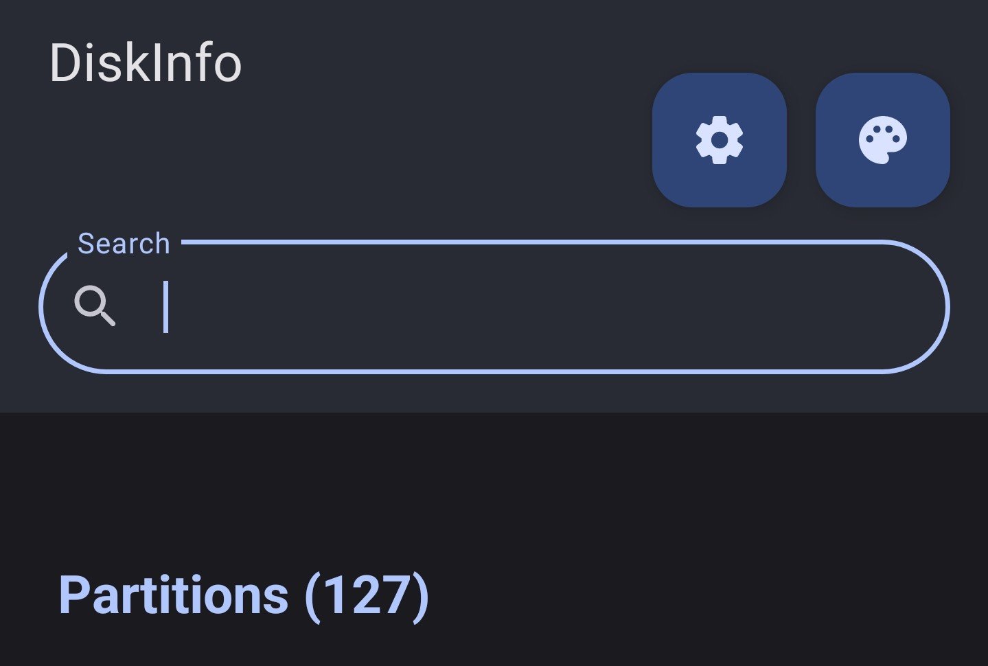

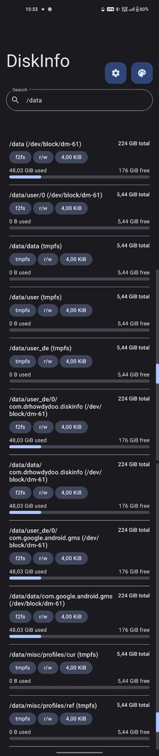

du wärest überrascht zu sehen, wie viele Partitionen neuere Geräte haben. Leider zeigen die wenigsten Apps das wegen geltender Zugriffsrechte an.
Im Anhang mal nur die sich in " Data" befindenden Ordner. Dabei sind die z. T. mit normalen Datenmanagern nicht einsehbar.
( hier vom Oppo FindX5Pro )
Was du als internen Speicher siehst, ist der Bereich "/storage/ emulated/0"
Meine Kiste hat z.B. 127 Unterteilungen!
Evtl. hilft auch das
[INFO] ANDROID DEVICE PARTITIONS and FILESYSTEMS

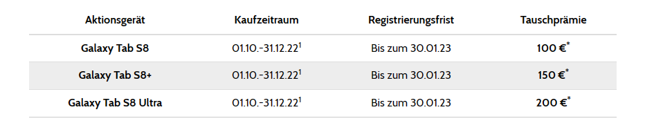

Der Beitrag ist schon etwas älter, aber könnt ihr euch noch erinnern, wie bei der S22-Serie die Aufteilung der Tauschprämien war?
Ich glaube mich zu erinnern, dass die Aufteilung unterschiedlich hoch war und man beim S22U die höchste Prämie bekommen hat - nur wie war die Aufteilung?
S22 - 100€
S22 Plus - 150€
S22 Ultra - 200€
War sie vielleicht so?
Wie genau weiß ich auch nicht mehr aber ich glaube du hast Recht. Zumindest gab es verschiedene Prämienhöhen für die verschiedenen S22 Modelle.
Reaktionen: Ehrmantraut
Entspricht auch der aktuellen Staffelung bei Teqcycle für das Galaxy Tab S8. Höchstwahrscheinlich wird es auch so bei der S23-Serie sein, da es beim Fold4 bzw. Flip4 zuletzt auch so war.
