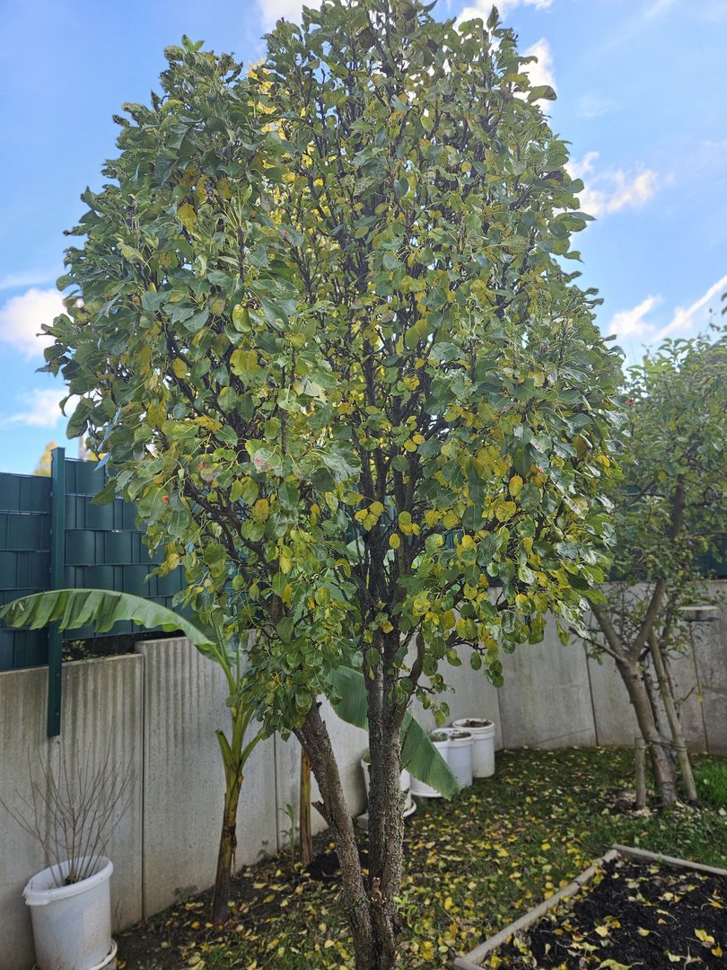

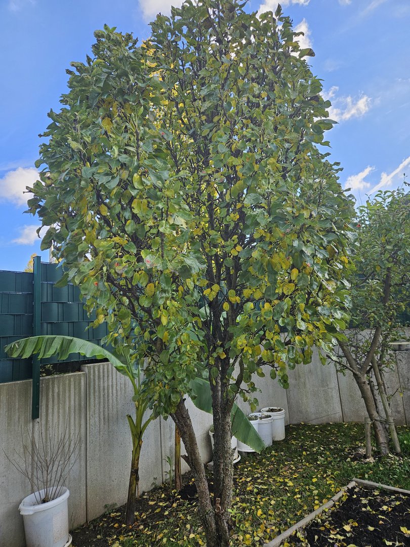

Dann will ich auch noch mal 😁.
Ich hatte ja vor dem Update nur eine leichte Unschärfe und meine, in Reihe 3 - 6 ebenfalls eine leichte Unschärfe zu sehen.
Da kann ich aber locker mit leben.

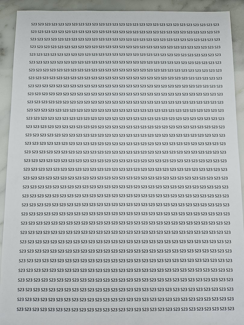

Bild 1 mit Deckenbeleuchtung, Bild 2 auf dem Fensterbrett mit Tageslicht.

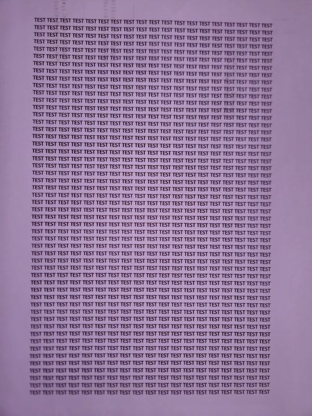

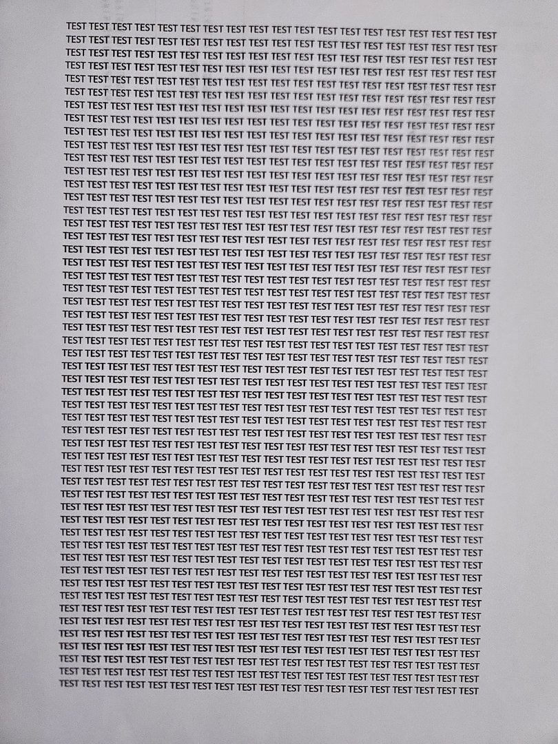

Jetzt nochmal auf einer flachen Oberfläche

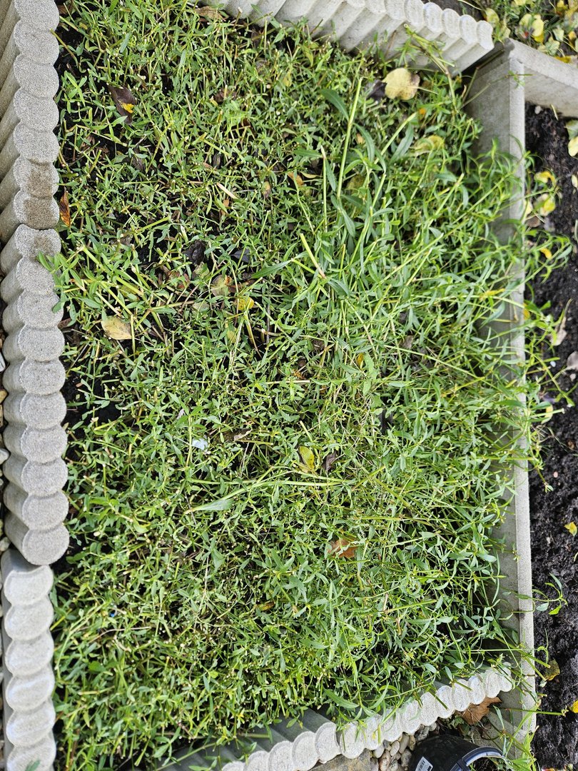

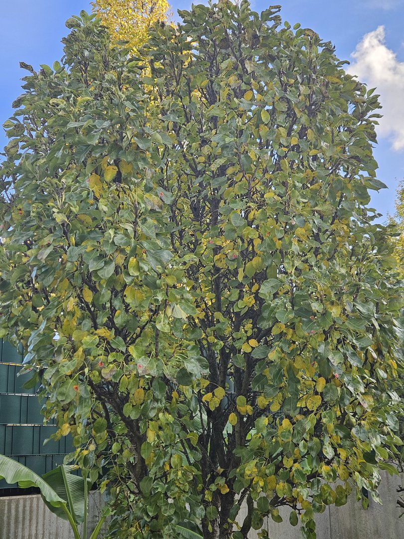

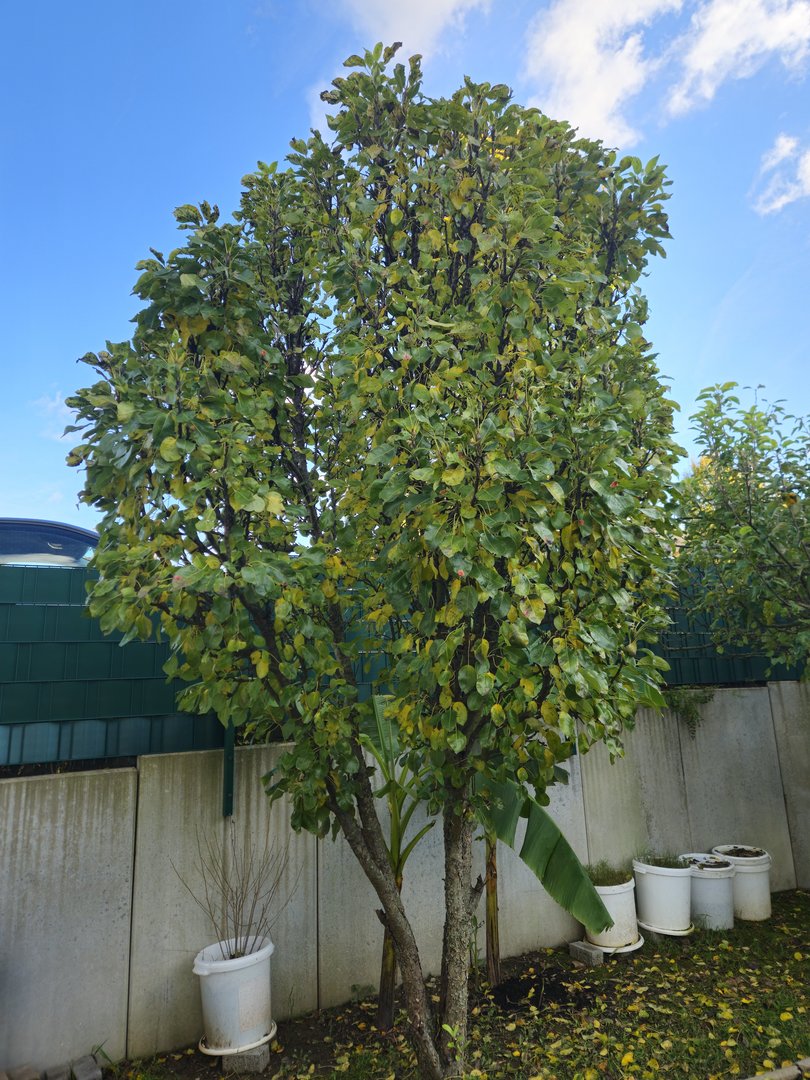

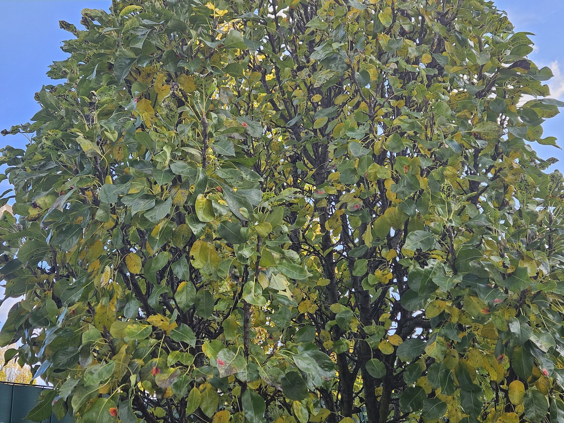

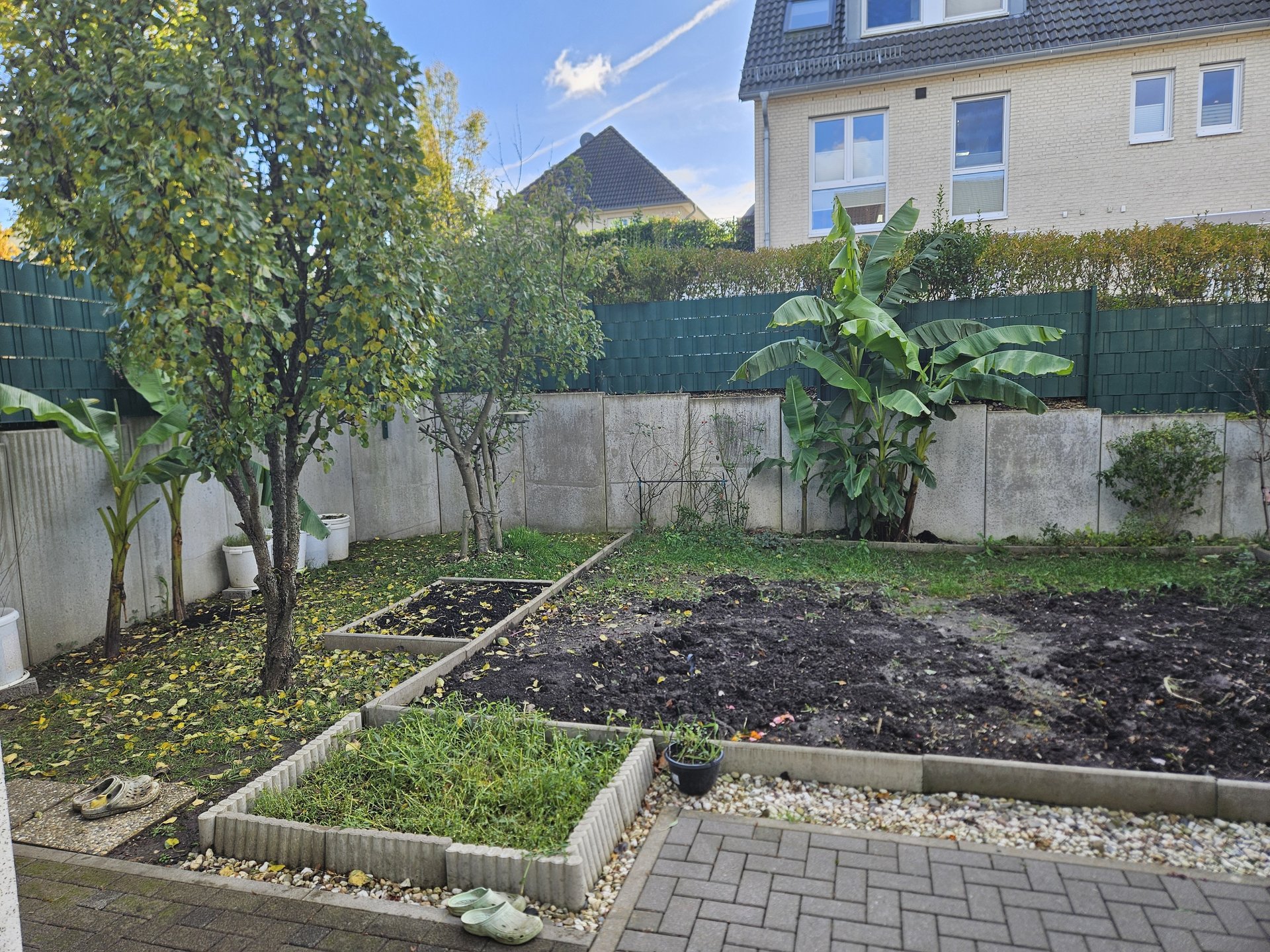

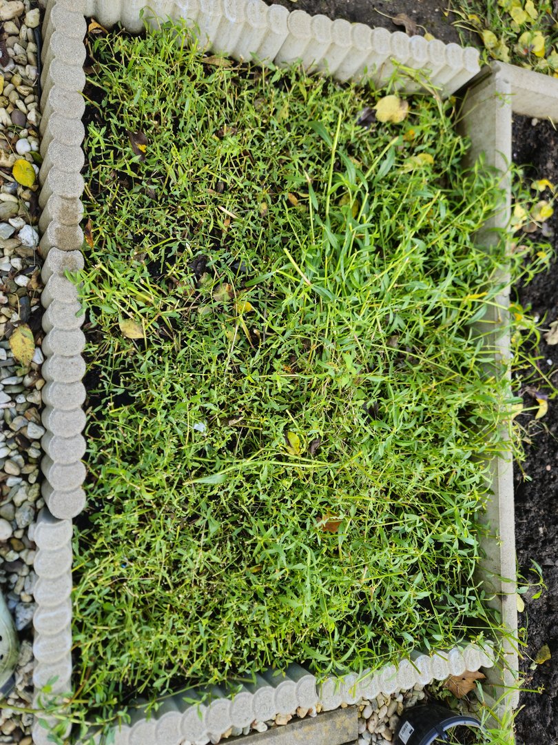

Soviele Bilder wie ich jetzt schon vom s23 gesehen habe, traue ich mich schon fast gar nicht mehr die bilder selbst zu beurteilen :1f605: aber hier scheint mir die banane schon ziemlich stark oder? hab hier mit kamera app und expert raw gemischt fotografiert. Ich will einfach kamera aufmachen und knipsen. Hab da jetzt eigentlich keine lust bei jedem schnappschuss groß in den einstellungen rumzuspielen

@homePC
Letztendlich musst du entscheiden, ob du mit den Bildern zufrieden bist. Das kann dir niemand abnehmen.

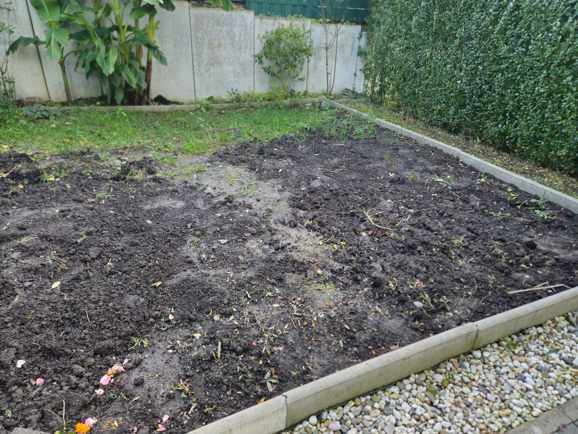

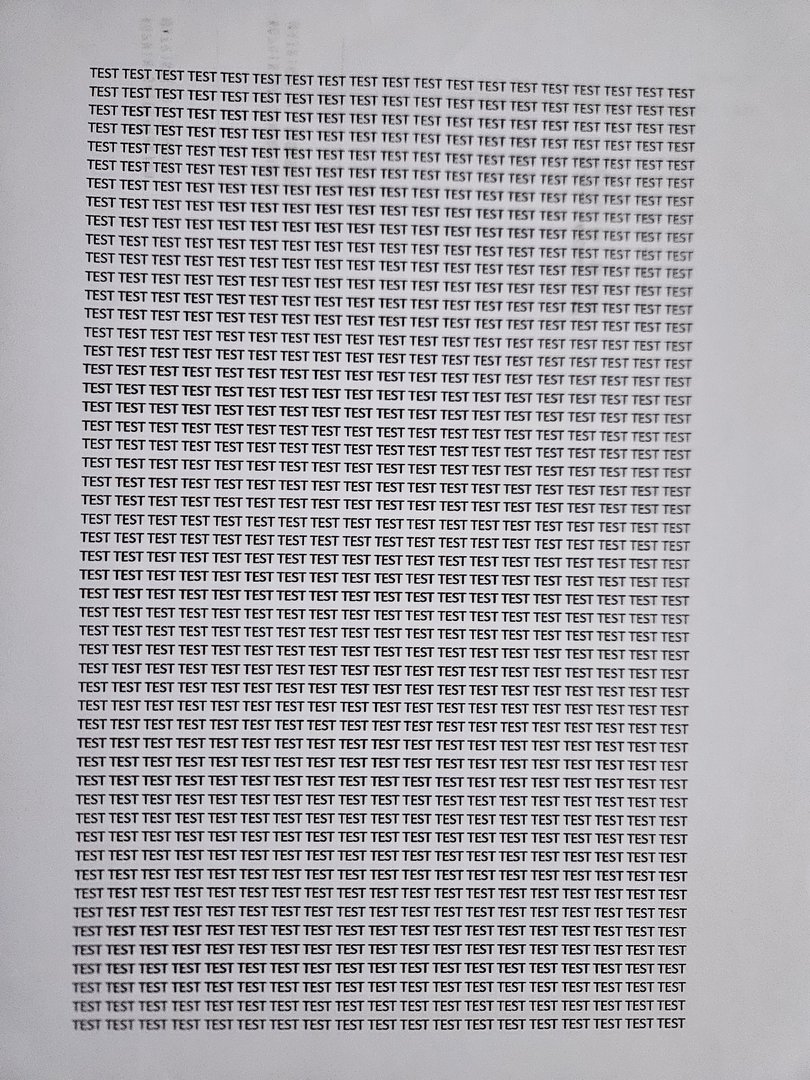

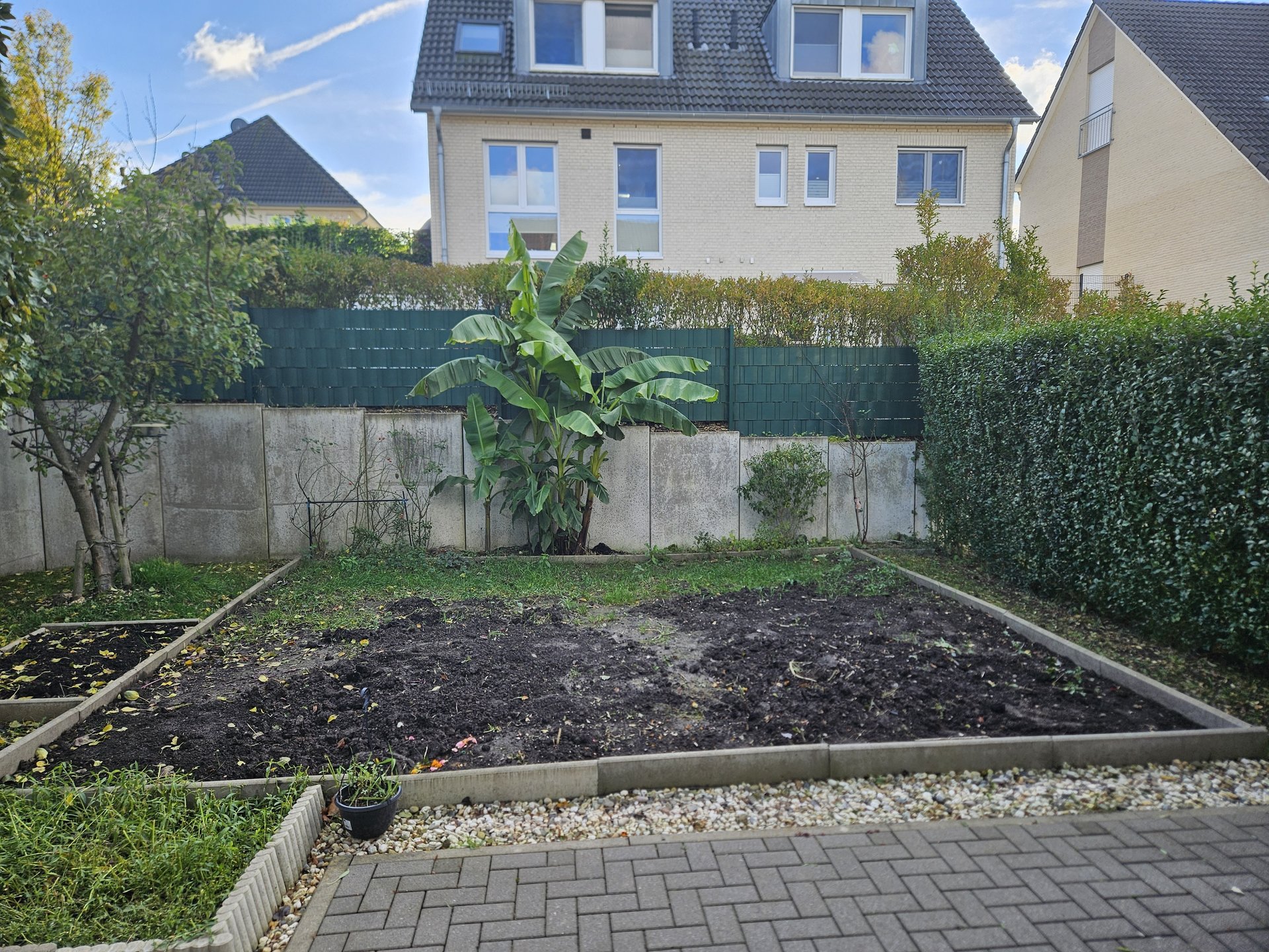

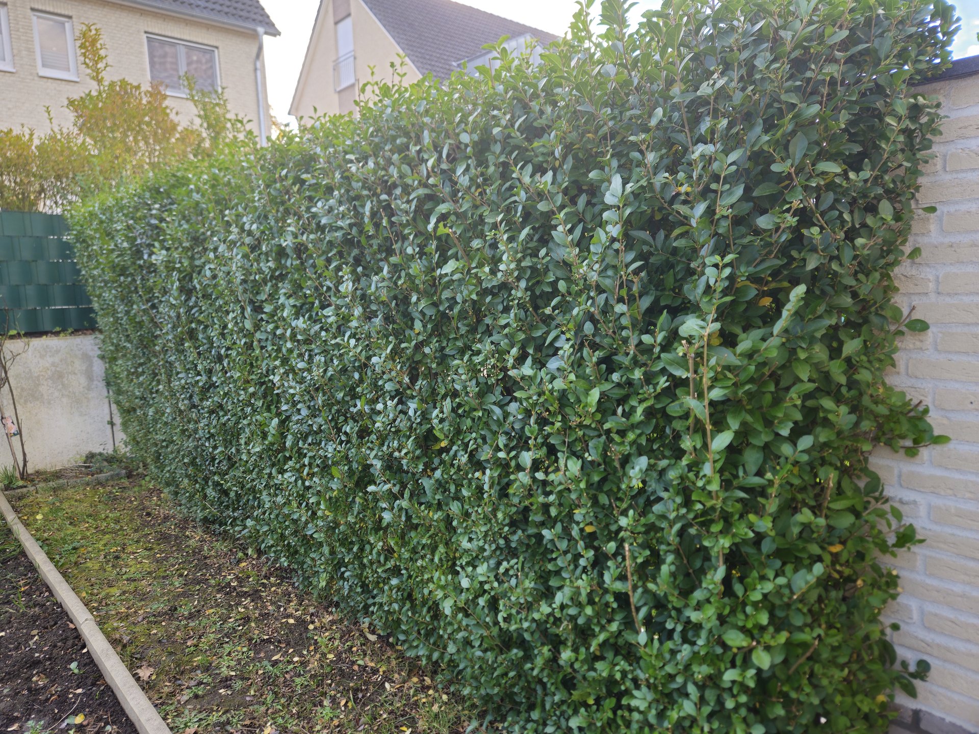

@homePC
Du scheinst sogar ein Exemplar mit einer dezentrierten Linse zu haben. Alle Bilder im Querformat sind im linken oberen Bereich total unscharf und das bis zu 1/3 ins Bild hinein. Ebenso etwas dezenter rechts unten. Schau nur mal beim vorletzten Bild beim Haus im Hintergrund auf die Ziegel oberhalb der Dachrinne: rechts noch einigermaßen scharf, links schon sehr unscharf. Ganz zu schweigen von dem Hausdach, was dann kommt und dem kleinen Baum ganz links an der Mauer... Bei den Hochkantbildern ist der unscharfe Bereich dann in den entsprechenden anderen Ecken, je nachdem in welche Richtung das Handy gedreht wurde. Damit dürftest Du eine gute Chance auf eine Reparatur haben, wenn Du das möchtest.
Bei Deinen Testbildern mit dem Text sind die unscharfen Bereiche rechts oben und links unten... es sind immer die gleichen Eckbereiche.

@maik005 Schau Dir mal seine Beispielbilder an, ich vermute eine dezentrierte Linse, denn die unscharfen Bereiche in den gegenüberliegenden Ecken (links oben und rechts unten beim Querformat, z.B. das vorletzte Bild) gehen weit über das, was die Banane bietet, hinaus. Daher könnte Samsung in dem Fall schon einen Fehler und somit eine Reparatur anerkennen. Ist halt nur die Frage, wie stark danach vielleicht die eigentliche Banane zum Tragen kommt - da wäre es gut, wenn @tralax mal nach dem Linsentausch bei Ihm berichten könnte...
@homePC Schick doch mal das vorletzte Bild ...130823.jpg als Fehlerbericht über Samsung Members zu Samsung. Mal sehen, was die sagen... Kannst auch das 1. oder 2. Bild auch mitschicken, es ist überall so, dass 2 gegenüberliegende Eckbereiche sehr unscharf sind und die anderen beiden sind scharf.
