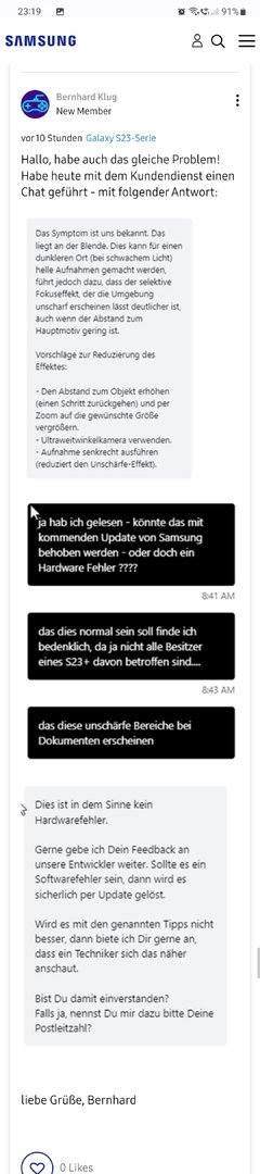

@Steuerzahler nee hier ist das Gegenteil der Fall... Gerät von einem Kollegen aus Januar 23 Made in Vietnam... (Falls das eine Bedeutung hat) bei diesem sah man in einem Testbild im Gegensatz zu meinem eigenen Gerät deutliches Seitenblurring. Nach deaktivieren der Optimierung deutlich besser...
Aus der Samsung community. Kann den Beitrag nicht direkt verlinken oder bin zu Banane :)
Reaktionen: jes-aa
@komijn Danke. Leider hat der Techniker nicht wirklich Ahnung bzw. hat das Problem nicht korrekt erfasst. Es geht ja um keinen selektiven Fokuseffekt, also um die Freistellung eines Objekts, sondern um ein plan liegendes Blatt, das komplett in der Schärfenebene liegen müsste.
Am Ende des Chats zeigt sich ja, dass der Fehler eigentlich nicht bekannt ist - da er ihn an die Techniker weiterleiten wird. Also ein Missverständnis in der Kommunikation.
