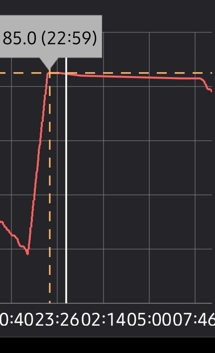

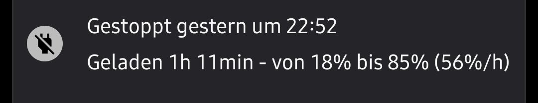

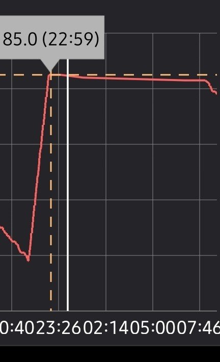

Ich kann bestätigen dass die Ladung stoppt und der Akku sich dann entlädt.
Hab meins gestern Abend im Flugmodus eingesteckt, und heute morgen hatte es 83% (Akkuschutz aktiv)
Es hat aber gestern Abend zunächst bis 85% geladen.
