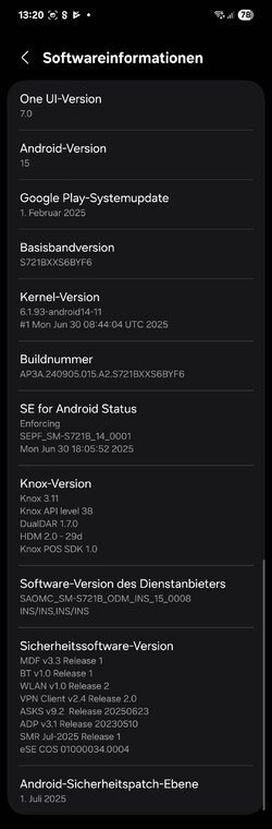

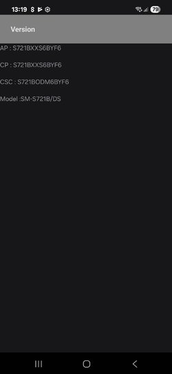

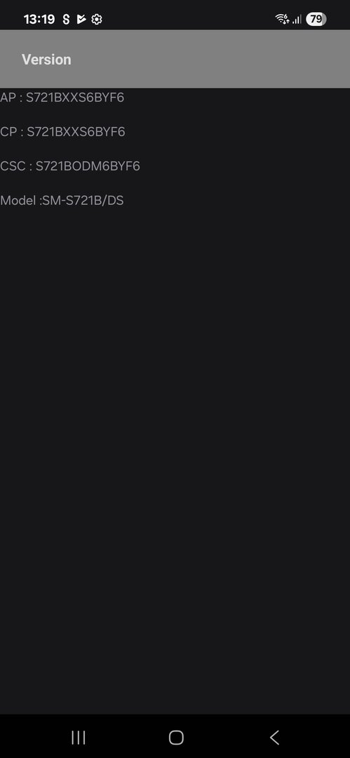

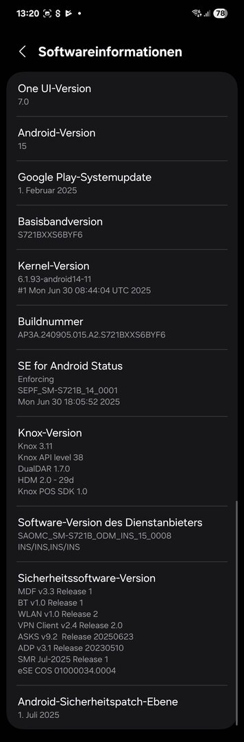

Ich weiß, ich habe viel geschrieben. Ich dokumentiere das alles auch mit dem Gedanken, dass dieser Thread hier vielleicht jemand helfen könnte aus meinen Erfahrungen/Fehlern einen Nutzen zu ziehen. Auf jeden Fall nochmals danke an alle die mir mit Rat und Tipps geholfen haben. Letztlich war für mich alles vergebene Mühen.
Ich habe jetzt die aktuelle INS F6 drauf und hoffe, dass ich nun (wenn auch zeitverzögert) zukünftig Sicherheitsupdates erhalten werde.
@maik005
Würdest du dir bitte mal die Screenshots anschauen und mir sagen, ob meine Hoffnung berechtigt ist? Danke dir nochmals.

Rosl5665 schrieb:
Was genau meinst du? Das in #43, wobei ich dir in #44 darauf geantwortet habe?
Ja, ich meinte #43 in dem ich dir schrieb, dass du jetzt die europäische Firmware und die indische CSC auf deinem Gerät hattest und welche Wege dort hinaus führen.
Dachte ich mir schon. :1f607:
Ja, mein Ziel war die Option A). Leider überstieg es meine Möglichkeiten, so dass mir nur noch Option B) geblieben ist. Ich hoffe, dass ich das nun so lassen kann.
ja, damit gibt es wieder normale Updates für INS.
das war doch das Ändern der CSC mit SamKey?

Nun, das habe ich mir tatsächlich angeschaut. Allerdings ging mir das etwas zu sehr ins Eingemachte. Der finanzielle Aspekt (der dazu benötigte Kauf der Credits) wäre jetzt nicht das Problem gewesen. Das Ganze Risiko mein Gerät u.U. zu bricken war es mir aber letztlich nicht wert nur um die Updates 2-3 Wochen früher zu erhalten.
@Rosl5665
das Tool von SamFW kann das doch scheinbar auch und kostenlos?
halte ich führ sehr unwahrscheinlich.
kann ich aber gut verstehen.
Hauptsache Updates und das recht zeitnah.
Reaktionen: KnudBoerge und Rosl5665
