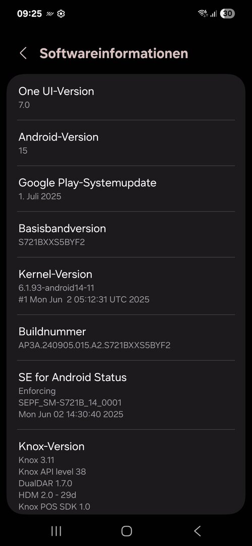

Ich habe mich als Ersatz für mein treues A52 5G nun ein brandneues S24 FE geholt (sollte für meine Zwecke reichen). Das habe ich relativ günstig erstanden (würde ich sagen). Es ist heute gekommen und (ich hatte es schon fast befürchtet) einen vermeintlichen Haken gefunden.
Ich habe gleich mal in den Einstellungen nach der Firmware geschaut und es ist die für Singapore auf dem Teil (S721BXXS5BYF2). Wenn ich richtig gesucht habe, wäre die "richtige" für Deutschland/Europa die S721BXXS6BYF5.

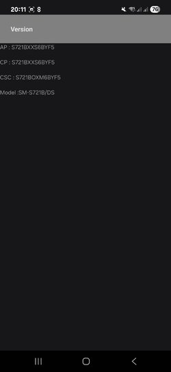

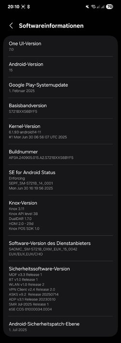

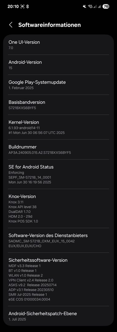

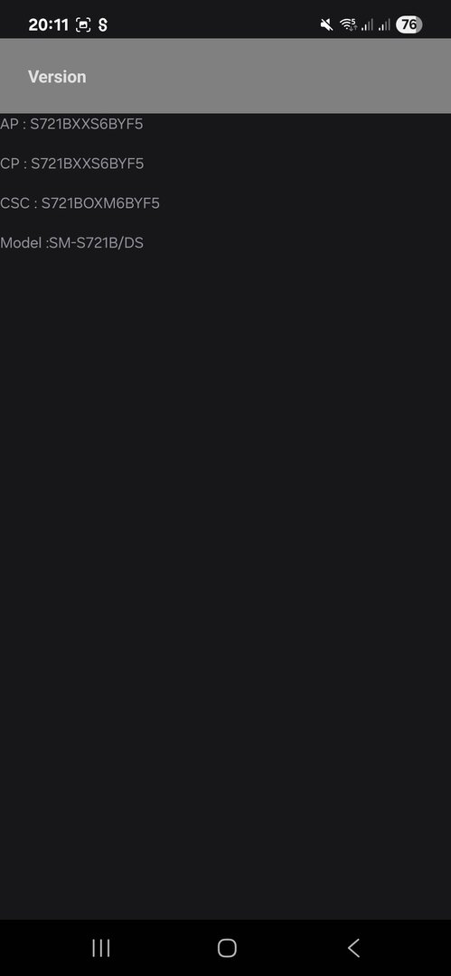

Eben habe ich mir mal die Zeit genommen via Odin die verteilige eux Firmware zu flashen. Das hat funktioniert, das ganze eingerichte am Telefon ist halt blöd.
Anschließend bin ich mit samkey nochmal drüber, um die csc von CHO auf eux zu bringen. So richtig glücklich bin ich nicht, da unter Softwareinfo noch immer cho auftaucht....

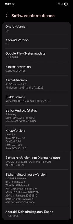

@Rosl5665
Einstellungen - Telefoninfo - Softwareinformationen.
Davon kompletten Screenshot.

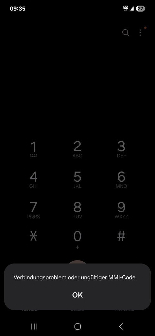

Telefon App öffnen
*#1234#
Davon auch einen Screenshot
Reaktionen: Rosl5665 und Jan Philipp
Danke schon einmal für die Hilfe.
Anbei die Screenshots. Allerdings lässt sich der USSD-Code nicht auslesen.

maik005 schrieb:
Wäre schön, wenn der sich komplett wäre.
Einstellungen - Sicherheit - Automatische Sperre aktiv?
Stimmt, da war doch noch was ......

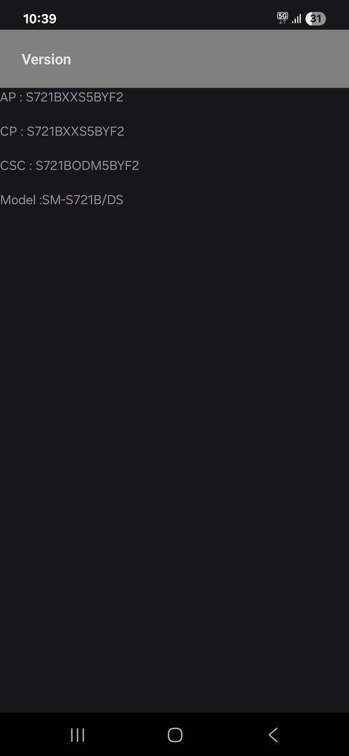

Doch, klar. Mehr zeigt er mir nicht an, ich habe die Abfrage soeben nochmal wiederholt. Es werden nur diese 4 Daten angezeigt, ich kann da auch nicht weiter scrollen.
Letzter Versuch.
Sorry, nichts liegt mir ferner als dich zu nerven, aber ich weiß nicht worauf du hinaus willst. Oben im ersten Post habe ich dir (neben dem unbrauchbaren Screenshot) den aus der Softwareinformation angehängt. Dieser hat bis dato 9 Aufrufe.
Vorhin habe ich (nachdem ich deine Anweisungen befolgt bin) den Screenshot mit dem Ergebnis aus *#1234# angehängt. Diesen kann ich hier öffnen, zeigt aber 0 Aufrufe an. Wird er euch nicht angezeigt oder kannst du ihn nicht öffnen? Wie gesagt, ich weiß gerade nicht, wo das Problem ist.
Als Ergebnis der Abfrage werden dort angezeigt:
AP: S721BXXS5BYF2
CP: S721BXXS5BYF2
CSC: S721BODM5BYF2
Model: SM-S721B/DS
Zu Sicherheit hänge ich diesen Screenshot nochmals hier an:

maik005 schrieb:
@Rosl5665
Jetzt ist der Groschen gefallen! Da die Abfrage in der Telefon-App nicht funktioniert hatte, lag mein Fokus darauf und ich habe mir das Zitat nicht näher angeschaut.
Sorry für die defekte Leitung. :1f648:
Wie kommst du auf Singapur?
Das ist ein Gerät für Indien.

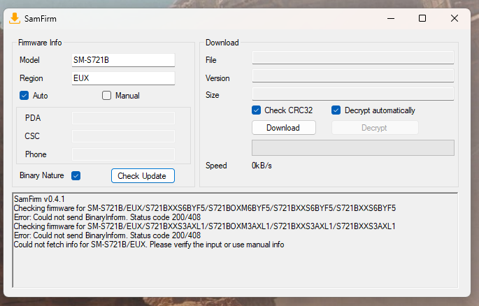

Nun, ich versuche gerade dieses "Wagnis" durchzuführen, scheitere aber am Download der Firmware.
Ich bin soweit der Anleitung gefolgt und habe auch SamFirm in drei Versionen herunter geladen, 4.1, 5.0 und auch Reborn 3.6.2. Jedes mal mit dem gleichen Ergebnis (Firewall und Viren-Wächter hatte ich ebenfalls dazu ausgeschaltet - vor dem ersten Start hat er noch zwei NET-Framework-Versionen installiert, anschl. habe ich einen Neustart durchgeführt):
@Rosl5665 offensichtlich falsche SamFirn Version.
Du brauchst die aus der Anleitung
Die SamFirm_Reborn 0.3.6.8? Habe ich bei der ganzen Download-Auswahl übersehen ..... mal wieder.
Releases · ivanmeler/SamFirm_Reborn
Eben geladen, entpackt und versucht. Bei der Modell-Auswahl wird jedoch das SM-S721B nicht zur Auswahl angeboten.
EDIT:
Ok, habe das Modell händisch eingegeben, dazu noch die SN und der Download wird angezeigt. Download läuft.
