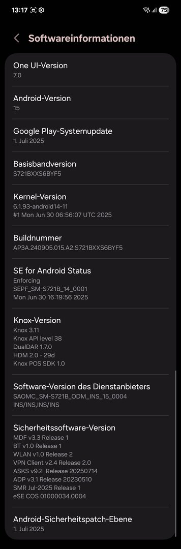

Ich würde sagen, Operation erfolgreich durchgeführt, Patient lebt. :1f60e:
Nochmals vielen Dank für die Hilfe.
und bekommt nun keine Updates mehr
Reaktionen: Flippie
Weil????? Wo liegt jetzt der Fehler?
Ich habe doch genau die Anleitung befolgt, die du mir gegeben hast!
@Rosl5665
ich frag mich, was du bei SamFirm eingetragen hast.
Du hast ein falsches Firmwarepaket.
Außerdem bist du ja sowieso immer noch auf INS.
Und ODM Multi-CSC.
Also was genau hast du überhaupt genaucht?
PS: bitte lass mich nicht wieder x mal nachfragen :thumbup:

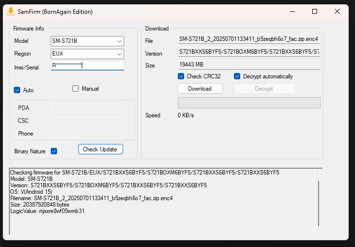

Ok, ich versuche mal meine Schritte so genau wie möglich zu rekonstruieren.
- Zunächst hatte ich Odin 13.3.1 heruntergeladen (das wird nicht das Problem gewesen sein)
- nachdem ich (wie in #18 beschrieben) vergeblich versucht hatte, mit den dort genannten SamFim-Versionen eine Verbindung herzustellen, bin ich deinem Wink mit dem Zaunpfahl gefolgt und habe die SamFirm_Reborn 0.3.6.8 heruntergeladen und geöffnet. In der Kopfzeile des Programms wurde mir auch SamFirm (BornAgain Edition) angezeigt.
- dort hatte ich nicht die Möglichkeit mein SM-S721B in der Modellauswahl auszuwählen, da es nicht angeboten wurde. Also habe ich es händisch eingetragen, in das Feld Region EUX und bei Imei/Serial die Serien-Nummer des Smartphones eingetragen.
- Ansonsten habe ich auch alle weiteren Einstellungen aus der Anleitung so ausgewählt (nur Auto, Binary Nature, Check CRC32 und Decrypt Automatically)
- Daraufhin war Check Update erfolgreich und es wurde mir File und Version (S721BXXS6BYF5) angezeigt, woraufhin ich den Download starten konnte
- Nach dem Download und der Verifizierung hatte ich die Firmware auf meinen Download-Ordner, tatsächlich schon entpackt (hatte mich etwas stutzig gemacht, da ich nichts entpacken musste; habe es auf eine möglicherweise veraltete Anleitung geschoben)
- In Odin habe ich dann die BL, AP, CP und CSC (hier die "normale" CSC und nicht die HOME_CSC) eingetragen und auch alle vorgegebenen Haken gesetzt, ganz nach Beschreibung
- Der Flash-Vorgang ist dann gestartet und nach einiger Zeit kam das grüne PASS
- Das Smartphone ist gestartet und ich konnte es ganz normal nutzen, es war ein Werks-Reset durchgeführt worden und ich bekam das Fenster mit der Auswahl der Sprache usw. angezeigt.
- Final habe ich erneut mittels Smart Switch die Daten aus dem A52 5G auf das S24 FE übertragen
Ich hoffe, dass ich jetzt keinen wichtigen Punkt ausgelassen habe.
:thumbup:
hervorragend, danke.
Also - im Prinzip alles richtig gemacht.
Da hat Samsung wohl wieder mal was geändert.
Hat das Gerät eigentlich schon das A/B Partitionsschema?

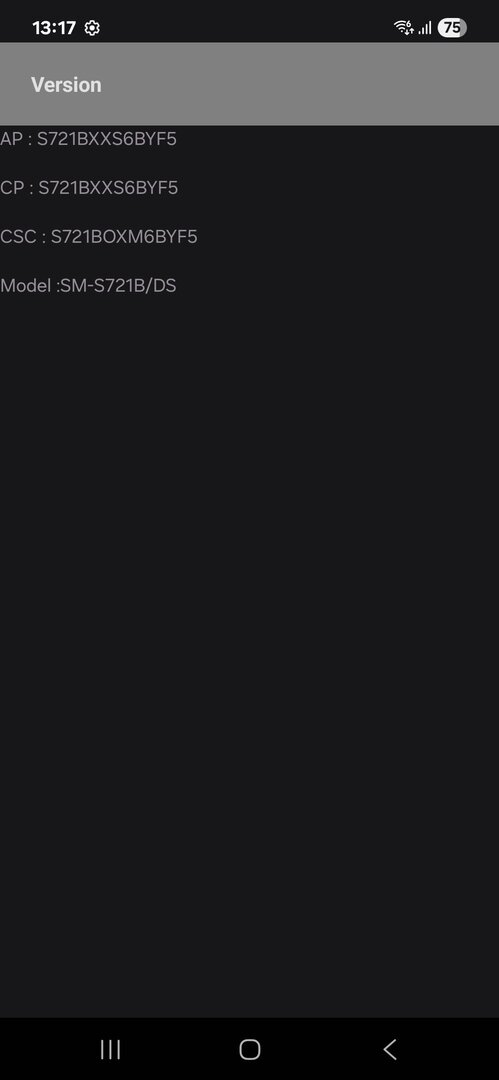

Puh, da fragst du mich was .............. woran kann ich das erkennen?
Ich habe eben nochmals (zur Sicherheit) die Daten eingegeben (siehe Screenshot).

Du musst mindestens noch einmal mit Odin flashen, um auf das richtige INS Firmwarepaket zu kommen.
Jetzt hast du mich vollends verwirrt. Was sollte ich denn jetzt anders machen? 5.1 und 5.2 versuchen? Ich kann doch die Auswahl bzw. den Download von SamFirm nicht weiter beeinflussen.
Ein kurzer Blick auf SamKey lässt mich zweifeln, ob ich das auf die Reihe bekomme, vor allem, da die Anleitung dort schon 5 Jahre alt ist (ich habe mir jetzt nicht alle 28 Seiten angeschaut).
Wie kann ich die denn noch weiter beeinflussen? Ich gebe das Modell ein (SM-S721B), die Region (EUX) und die SN, klicke auf Auto .............
Ah, meinst du vielleicht Manual?? Aber, welche Werte bzw. Files sollte ich dann bei PDA, CSC und Phone eintragen? Das gibt ja die Anleitung leider nicht als Alternative her.
Vielleicht die aus dem Link, den du mir gegeben hast: https://samfw.com/firmware/SM-S721B/EUX/S721BXXS6BYF5
Fällt mir jetzt erst auf. Meintest du wirklich INS oder EUX?
