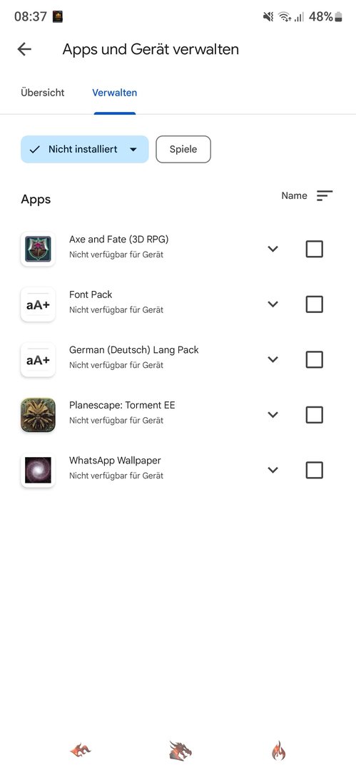

Bei mir geht nur
Nicht von noch 500 apps.

Habe verschieden Fehler gesehen.
Einmal das es überhaupt nicht geht mit Hinweis auf Funktionen.
Dann dass es eine zu kleine API Version wäre, es braucht 23.
Dann lassen sich Apps installieren aber starten überhaupt nicht.
Und es gibt dann noch welche mit "für alte Android Version, läuft evtl. nicht richtig" beim Starten.
Habe SAI im Einsatz (Split APKs Installer (SAI) - Apps on Google Play), damit lassen sich eigentlich komplette Backups der APK erstellen seit dem das mal umgestellt wurde auf Split-APK usw.
Ich hab PlayProtect inzwischen wieder an und 2 meiner alten Apps bleiben nach ADB Methode da. Eine lässt sich aber auch damit nicht mehr installieren, obwohl das merkwürdigerweise am Anfang einmal kurz ging.
