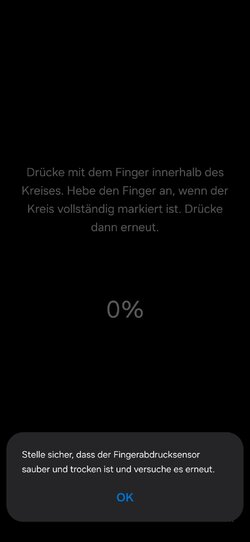

Hi,
erst mal sorry für den allgemeinen Titel, mit fällt tatsächlich leider nichts besseres ein.
Hier
hab ich das Problem ja schon kurz skizziert, der Fingerabdrucksensor funktioniert von jetzt auf gleich nicht mehr.
Da sich keine Besserung eingestellt hat, wollte ich eigentlich vorhin die Fingerabdrücke neu anlernen, aber das funktioniert leider auch nicht (mehr?) und bricht mit folgender Fehlermeldung ab:
Display ist gereinigt, Finger trocken, Schutz nutze ich nicht. Bis Freitag letzter Woche hat alles einwandfrei funktioniert, runter gefallen ist mir das Gerät nicht, Kontakt mit Wasser gab es nicht.
Hat jemand schon mal ähnliche Erfahrungen gemacht? Vom Gefühl her würde ich fast auf einen Defekt tippen, würde mir aber natürlich etwas anderes wünschen...

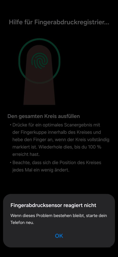

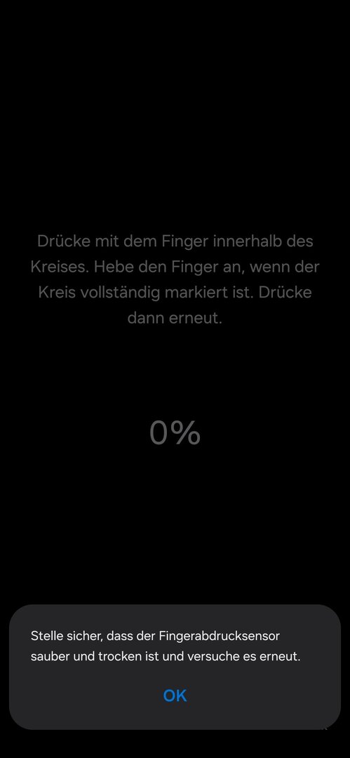

Der abgesicherte Modus hat leider nichts gebracht.
Dafür hab ich noch eine weitere, eher wenig aussagekräftige Fehlermeldung im Angebot.
Aber Ideen oder Lösungen hab ich leider keine. Die meisten Probleme, die man findet, haben eher mit schlechter Erkennung zu tun, aber ich komm nicht mal so weit, Fingerabdrücke anlegen zu können.
