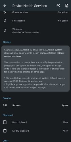

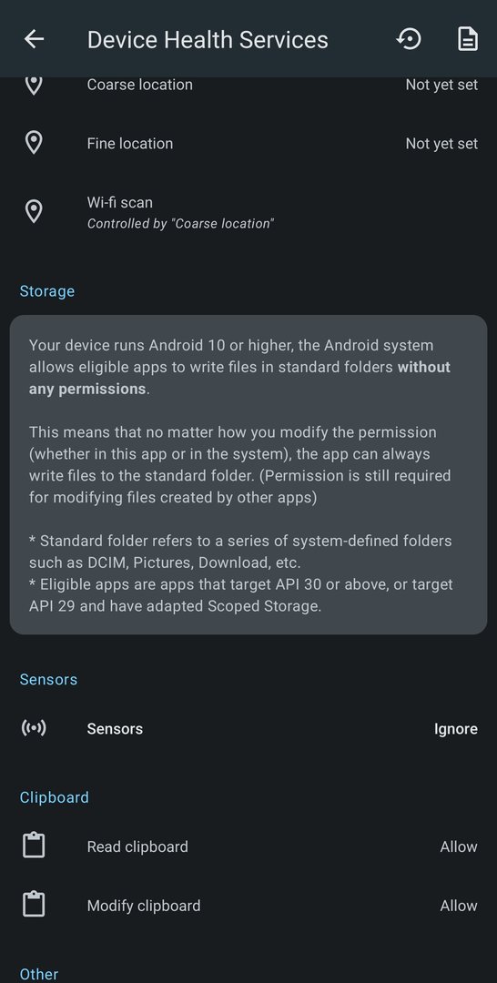

Was sollte Root bringen?
Mit root sollte man das unter a15 auch hinbekommen. Da hat man viele Möglichkeiten einzugreifen, zur Not Haut man dann den temp sensor ganz raus und sperrt den Zugriff vom System auf den entsprechenden Temperatur Sensor.
Aber es wird ziemlich sicher noch weniger starke Eingriffe geben um das Display an zu lassen. Man kann mit root wenn auch die entsprechende App die dafür zuständige ist (sollte die health apk sein deinstallieren).
Bzw, kann Mal jemand mit a15 probieren ob es ausreicht device health Care den Sensor access mit app ops zu sperren?
Achtung verkrüppelt das ganze nicht komplett man kann mit app ops sein phone bricken wenn bootloader nicht offen, wenn man zu viel bei system Apps entfernt.
Evtl ist reboot nötig, evtl ist es nach reboot auch wieder kaputt wenn es funktioniert. Das Problem ist das device health manager als system app läuft und wenn ihr einer system app etwas verbietet dann gilt es für alle system Apps!
Evtl ist App ops (per shizhuku starten wie gewohnt) powerful genug um das ganze hinzudeichseln.

Das halte ich für ausgeschlossen.
Man kann ja einfach die Firmware mit Odin drüber flashen.

Ich bin mir leider auch nicht sicher ob der SOC Temperatur sensor zur Sensors Berechtigung gehört oder ob da nur Kompass und Co liegen. Man könnte device health noch versuchen mit app ops abzuschießen aber bitte sicherstellen dass der bootloader offen ist (root nicht nötig) bevor ihr das macht, weil mit ganz viel Pech kann man eben danach im bootloop hängen ohne Möglichkeit von hard reset..
(Ja das sollte nicht gehen, aber ich habe mir mit app ops Mal ein phone soft gebricked, und mit ADB sogar Mal ein phone soweit gebricked dass nicht einmal mehr hard reset lief weil ich Qualcomm Treiber entfernt habe).

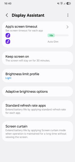

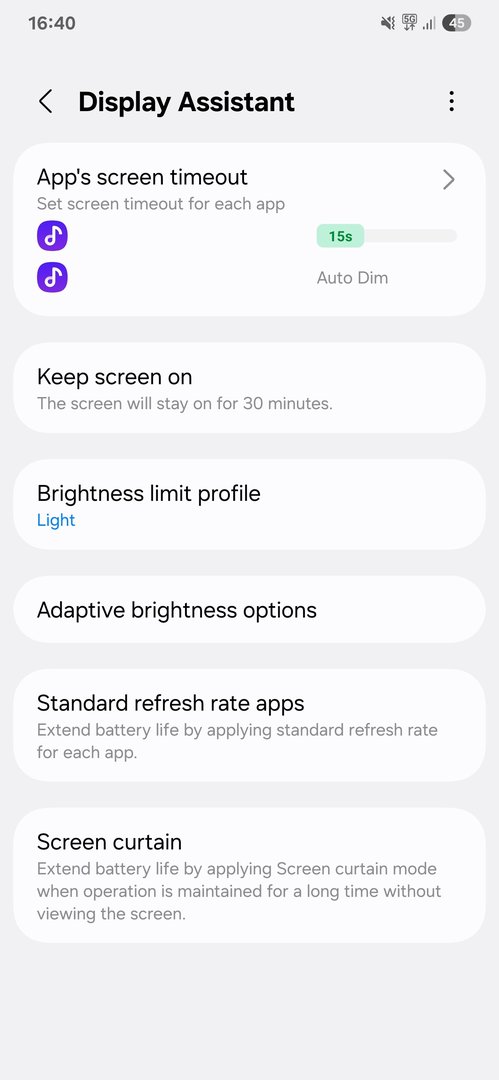

Wie wäre es erst mal den Display Assistant und oder thermal Guardian zu verwenden und dort die Einstellungen zu optimieren. Bei mir gab es bei den sonnigen und warmen Tagen bisher trotz lange in der Sonne keinerlei Probleme

@S25plusUser Welche Einstellungen hälst du für optimal ?
Brightness limit profile auf light beim display assistant

Schaffst du damit volle Helligkeit bei über 50° am Display? Wenn man in der vollen Sonne mit black Theme sitzt hat man das halt auch bei nur 25° Temperatur in 1-2 Minuten zusammen. Ab 60° ist abdunkeln okay, vorher einfach unmöglich, wenn man auch Mal in Ländern mit 40° Temperatur ist. Nicht überall ist so kalt wie in Deutschland....
Die bisherigen Reports hießen es regelt trotzdem schnell runter
Ich glaube das ist dann Dein Problem, wenn du dann auch noch ein Black Theme verwenden musst. Zumal gerade ein black theme, bei dem am WENIGSTEN Pixel leuchten, das Kleinste Problem sein sollten. Man sollte verstehen, wie ein OLED funktioniert
