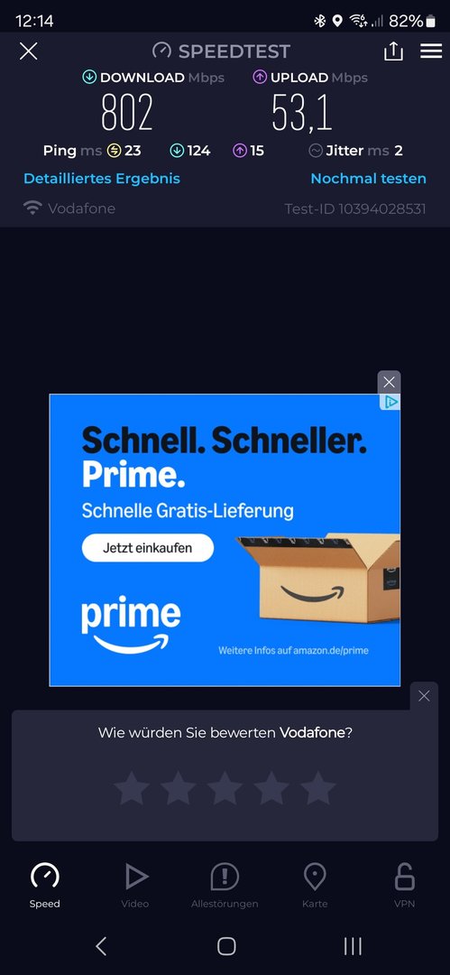

Ich wolle mal in die Runde fragen, wie es bei euch mit der WLAN Performance des S24u aussieht.

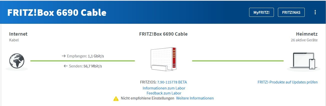

Ich bin Kunde von VKD und habe einen Gbit Anschluss mit echten 1,1 Gbits (Nettodatenrate) im DL.
Mit meinem "alten" S21u erreichte ich an meinem Anschluss immer die volle Datenrate.
Ebenfalls wenn ich aktuell einen Speedtest mit meinem Notebook per WLAN durchführe.

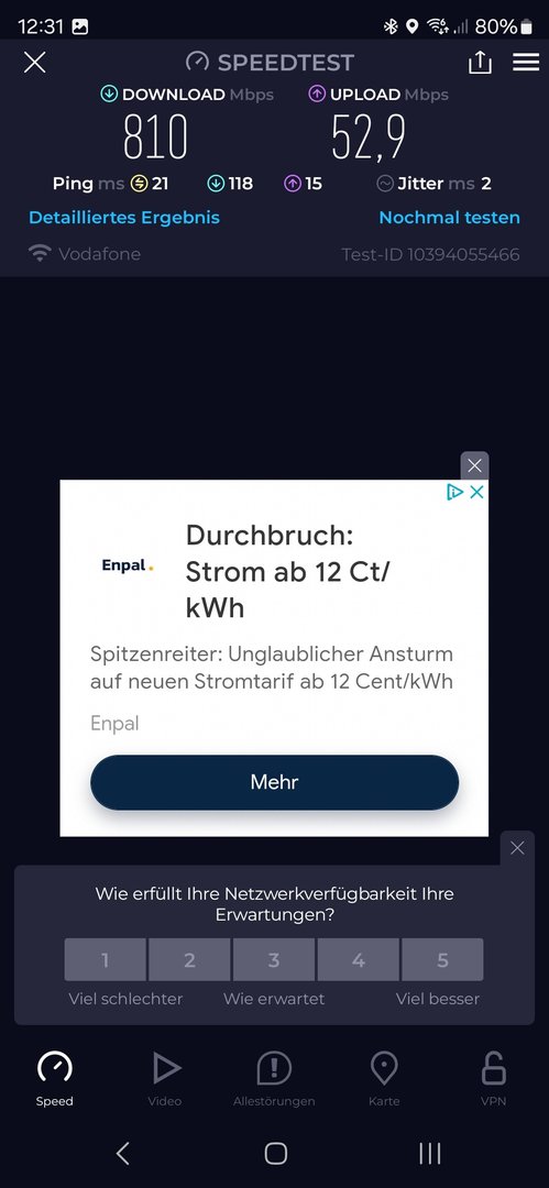

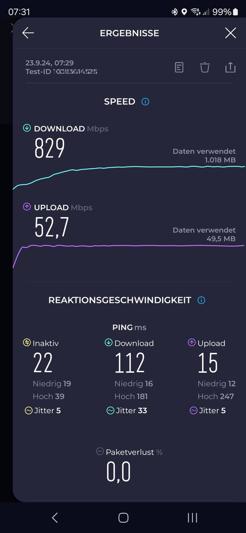

Teste ich anschließend oder davor mit meinem S24u, kommen im DL immer um die 800 Mbps raus

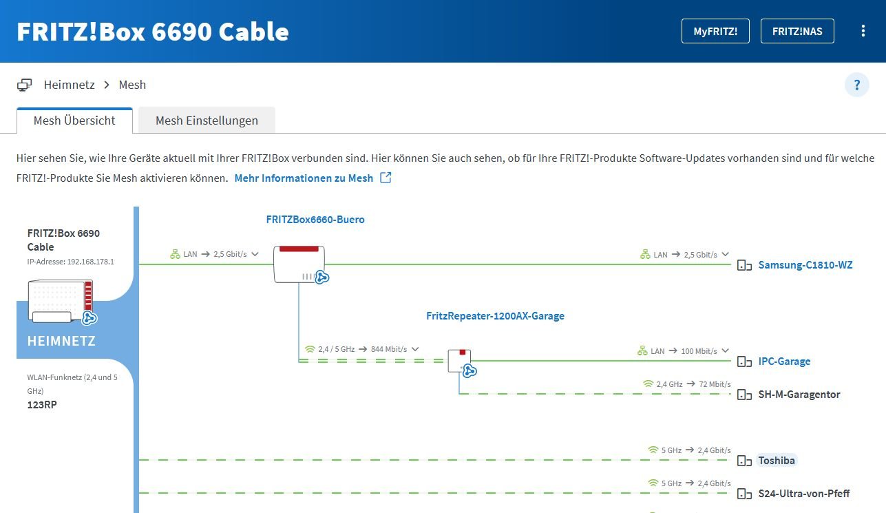

Dieses Verhalten zeigt sich an meiner 6690 Masterbox, sowie an der verbundenen 6660 Clientbox, die direkt via Kabel (2,5 Gbits) mit der 6690 verbunden ist.
Mein Netzaufbau sieht so aus:
Mit dem S21u hatte ich im 5 Ghz Band mit Wifi6 (WPA2, PMF aus) immer die volle Bandbreite an meinem Smartphone.
Mit dem S24u lediglich um die 800 Mbps, dabei spielt es keine Rolle ob auf den Fritzboxen das aktuelle Release oder eine Laborversion läuft, habs mit beiden probiert.
IPv6 ist bereits auf dem Router (intern und extern) deaktiviert.
Wie im Threadtitel bschrieben ist das Jammener auf hohem Niveau und macht im täglichen Einsatz keinerlei Unterschied.
Trotzdem möchte ich euch fragen, ob ihr ein ähnliches Verhalten festgestellt habt.
Mir geht es dabei um das Problem besser eingrenzen zu können. Liegt es an AVM bzw. den WLAN Routern oder doch am Smartphone.
Ansonsten bin ich mit dem WLAN sehr zufrieden. Das S24u hält auch biegen und brechen am 5 Ghz Band fest und wechselt erst, wenn es nicht mehr anders möglch ist ins 2,4 Ghz Band. Da wechselte das S21u schon viel viel früher die Frequenz und blieb dann meistens, ohne manuellem Eingriff, im langsameren 2,4 Ghz Band, auch wenn man direkt neben dem Router stand.
Über eine Rückmeldung würde ih mich freuen.

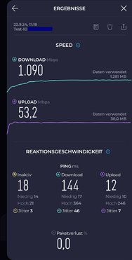

ich kann mich nicht beschweren.
Mein S24 Ultra kommt auf 1090 und 53,2 und das an einer 6591 mit Vodafone Firmware 7,57 mit WiFi 5 auf 5 GHz.
Bei den Testergebnissen würde ich vermuten das dein S24U über 2,4 GHz getestet hat.
Schau dir mal unter dem Reuter WLAN die Einstellungen an.
Ich habe dort max. Sendeleistung auf 100%, WLAN Autokanal inkl. Kanal 12/13 an, automatischer Wechsel 2,4 / 5 GHz an, WLAN Koexistenz aus, WLAN Übertragung Live TV aus.
Schau dann unter WLAN mal die anderen Reiter wegen Auslastung der Kanäle und die Bandbreite, ob die bei 160 MHz ist.
Dann sollte es klappen.
Bin gerade im Büro, sonst hätte ich noch Screenshot gemacht.
Gruß Küste

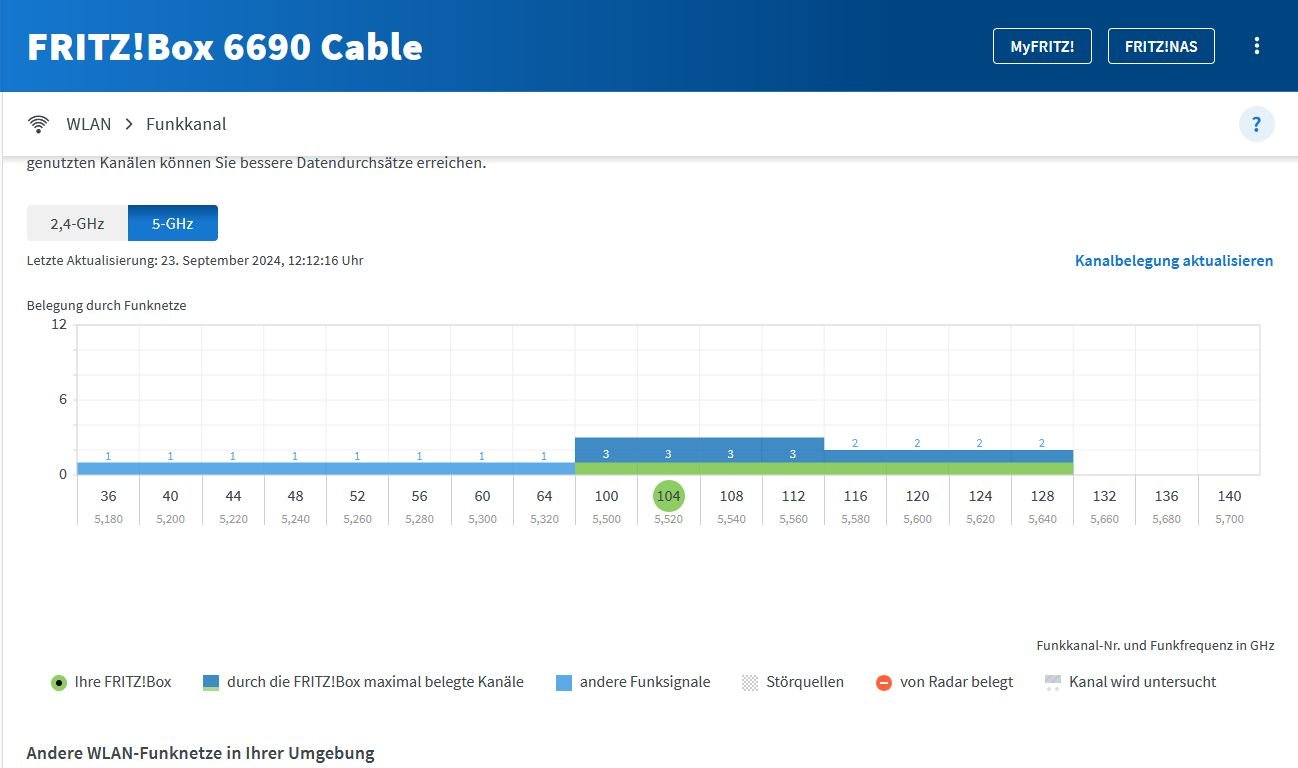

Welchen 5 GHz WLAN Kanal nutzt du?

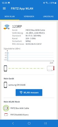

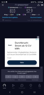

Hallo Küste,
danke für deine Antwort.
Wie bereits geschrieben, habe ich eine 6690 als Master und eine 6660 ans Clientbox am Laufen.
Beide Boxen laufen auf Wifi6 (AX), Kanäle sind bei mir fest vergeben (7/104). Die Sicherheitseinstellungen laufen auf WPA2 und deaktiviertem PMF. Koexistens und Live TV Optimierung sind ebenfalls ausgeschaltet, wie bei dir.

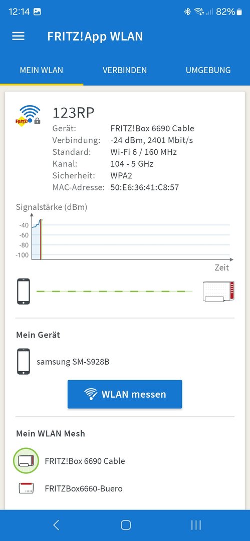

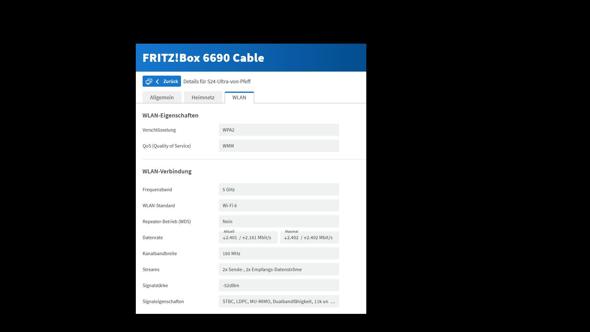

Wie man im Screenshot erkennen kann, ist das Smartphone im 5 Ghz mit 2,4 Gbit/s per WLAN verbunden.
Bei anderen Geräten, die auch "nur" 2x2 AC (Wifi5) unterstützen, wird mir die volle Bandbreite am Client weitergereicht.
Ebenfalls macht das Notebook keinerlei Anstalten, mit dem 2x2 AX. Das war auch bei meinem alten S21u so.
Nur das S24u wird dabei eingebremst
Die FB sendet mit 160 Mhz, was ebenfalls der Client in der App bestätigt. Nur das Endergebnis sieht eben anders aus.

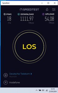

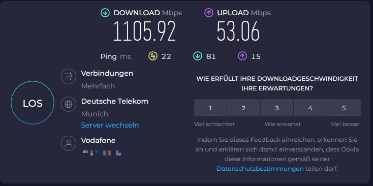

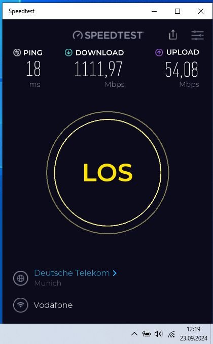

Hier noch Bilder von gerade eben...
Screenshot_20240923_121419_FRITZ!App Wi-Fi.jpg Screenshot_20240923_121414_Speedtest.jpg
Das Notbook ballert vollgas durch.

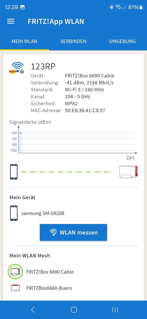

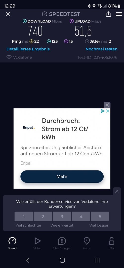

EDIT:
Schalte ich auf der FB auf Wifi5, wird das Ergebnis noch schlechter.
Screenshot_20240923_122859_FRITZ!App Wi-Fi.jpg Screenshot_20240923_122938_Speedtest.jpg
Zurück auf Wifi 6, lande ich beim bekannten Ergebnis

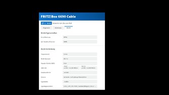

@Huawei-Thomas
Nimm mal am Smartphone einen anderen Testserver.
Schau mal in den Detailinfos der 6690, was bei dem S24U für eine Bandbreite für senden/empfangen angezeigt wird.
@maik005
danke für deinen Hinweis, das habeich aber schon alles hinter mir.
Für meinen Test nehme ich immer die Telekom in München, egal ob Smartphone, Tablet oder Notebook.
Am Ergebnis ändert sich auch nichts, wenn ich einen lokalen, nähren Server bei mir nehme, das S24u hinkt da immer hinterher.
Die capabilities werden richtig gesendet und empfangen, was die FB bestätigt.

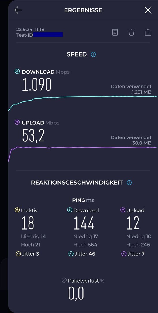

Mein S24 Ultra (alle Updates drauf) zeigt das min. 1000 Mbps Down und 50 Mbps per WLAN und WiFi 5 mit 5 GHz gehen.
Siehe Screenshot.
WiFi 6 kann ich nicht testen, da meine FB 6591 es nicht kann.
Habe einen 1 GB (1000 Down 50 Up) Vertrag bei Vodafone (ex. Kabel Deutschland). dafür ist die Leistung super. Auch per PC mit LAN-Kabel geht nicht mehr.
Gruß Küste

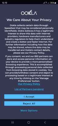

@maik005

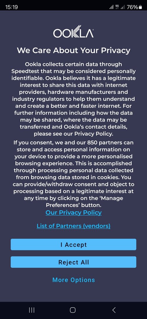

Die app sammelt sehr viele personenbezogene Daten, und dann wollen sie noch Geld, um die Werbung zu entfernen. Vermutlich gibt es noch weitere in App-Käufe, wenn man den vollständigen Funktionsumfang nutzen möchte. Schade finde ich auch, das es keine Infos gibt, mit welcher Verbindung man einen Test macht. Zum Beispiel 5g NSA oder 5g SA.
nein, gibt es nicht.
z.b.?
Quelle?
Reaktionen: WolfgangN-63
@maik005
Ich habe mich durch die Einrichtung geklickt und das alles gelesen. Von einer Seite habe ich ein Screenshot gemacht, um die Sprache zu übersetzen. Das hänge ich mal mit an. Das die App eventuell mehr in App-Käufe hat, kommt, weil es im Play Store steht von 1.09 bis 5.49 Euro es kosten könnte.
@SF-Pille
"Reject all"
Also alle ablehnen, was unten deutlich zur Auswahl steht, hast du wohl übersehen?
ok, es gibt noch ein VPN in der App, was aber niemand braucht oder nutzen muss.
