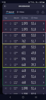

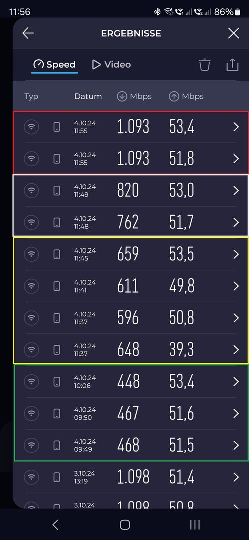

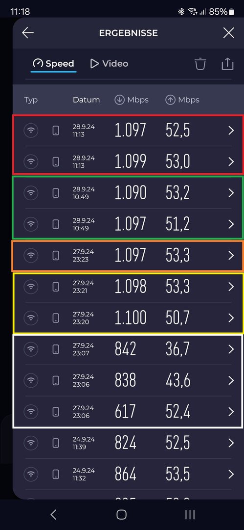

Wie in meinem letzten Beitrag geschrieben, habe ich DHCP am Smartphone wieder aktiviert, die echte TelefonMac blieb ja sowieso aktiv...
Und heute Vormittag wieder die alte "Leier"....
grün - DHCP aktiviert - Getestet an der 6660 Clientbox
gelb - DHCP aktiviert - getestet an der 6690 Masterbox
weiß - DHCP deaktiviert, nach wie vor echte Telefonmac - 6690
rot -umgestellt auf DHCP und virtuelle MAC, ohne Test sofort wieder zurückgestellt auf Statisch und echte MAC.
Irgendwie ist das ein gewisses Zusammenspiel zwischen den beiden Optionen, keine Ahnung was da genau vorgeht.

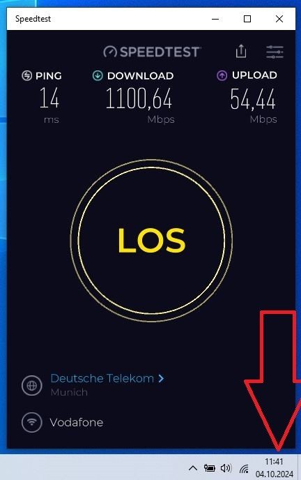

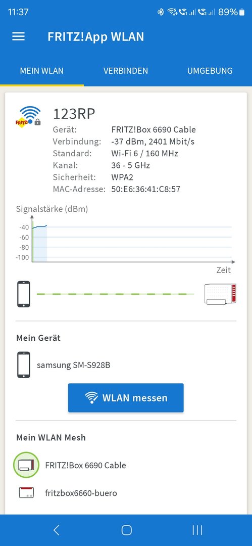

Und nein, es liegt nicht am Kabelanschluss und einer gewissen Streuung oder Tageszeit, der Laptop läuft immer voll durch.
Man beachte die Zeitstempel im Screenshot vom Smartphone. Der PC wurde dazwischen getestet (erkennbar an der Uhrzeit)
Das S24U war bei den Tests immer mit Vollgas verbunden.

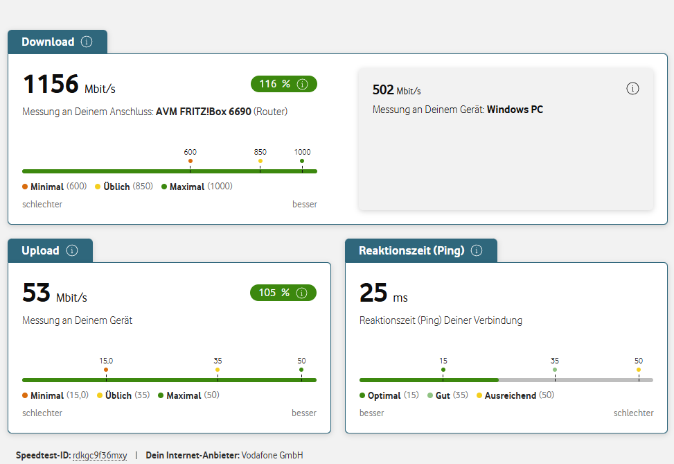

Der anschließende Test mit dem S24U war recht ernüchternd... Bei 3 Speedtests an meiner Gigabitleitung kamen Werte zwischen 617 und 842 Mbps zum Vorschein, somit nichts anderes wie vorher auch schon und ein gutes Stück von der Leitungskapazität entfernt.
In einem anderen Forum hatte ich dann was gefunden. Dabei ging es weniger um das Speedproblem, sondern mehr um Abbrüche und Lags, die nur mit dem S24u auftreten.
Es wurde empfohlen DHCP am Client und zufällige MAC zu deaktivieren.
Diese Optionen findet man auf dem Samsung Gerät unter:
Einstellungen/Verbindungen/Wlan/Aktuelles Netzwerk -> rechts auf das Zahnradsymbol/Mehr anzeigen
2 Speedtests durchgeführt und am S24u lag die volle Leistung meiner Leitung an, Klasse.

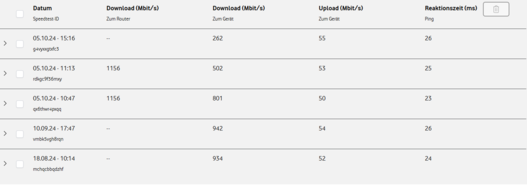

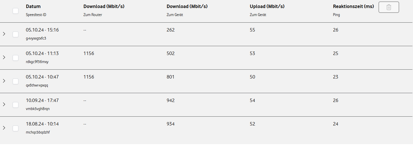

Heute nach langer Zeit mal wieder meinen Windows Laptop angemacht und zwei Speedtest durchgeführt.
Das Ergebnis ist ernüchternd. Der erste Download war bei 800 Mbits, der zweite wie im Screenshot nur 500 Mbits Download. Man beachte die Messung an oder zu meinem Anschluss bis zur FritzBox und daneben die von meiner FritzBox zum Windows PC.

Ich habe noch mal einen Screenshot mit den letzten 5 Messungen, die ich mit dem Laptop gemacht habe, angehängt.
Naja, jammern auf hohem Niveau ;-)
Aber die letzte Messung ist echt unter aller Kanone ….
da erfolgte auch keine Messung zum Gerät, wobei die meist sowieso nutzlos ist.
Aber da wurde wahrscheinlich dein Anschluss/Tarif nicht erkannt.
