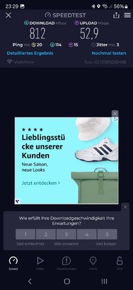

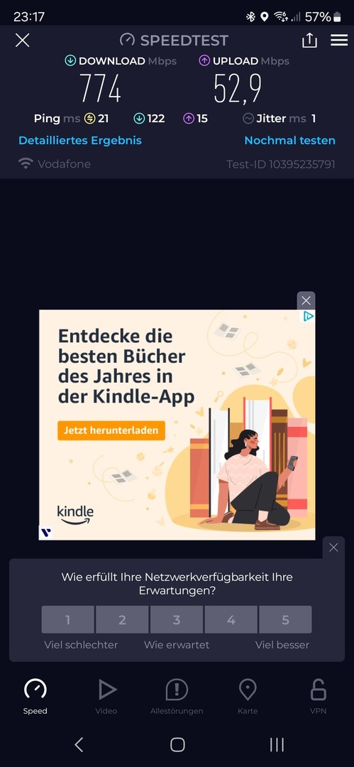

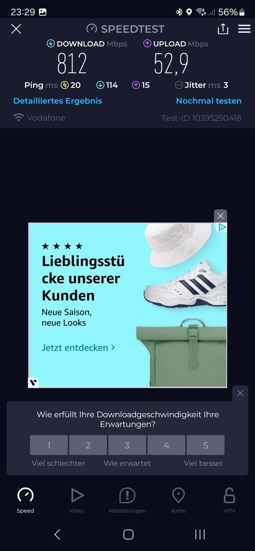

- Mehrere Speedtests durchgeführt (TK München, und automatische)
Ergebnis zwischen 700 und 750 Mbps
Auf Wifi 6 geswitcht und erneut getestet (mehrmals) ...
Da nichts besser wird, wieder auf die Ausgangsconfig gewechselt.
Wie vorher...

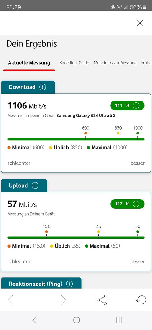

Dann noch mit der Vodafone (Träumer) App getestet...
Perfekt wäre es für mich, wenn jemand eine 6690 FB an einem Gigabit Anschluss hat und daran mal das S24u mit der Speedtest App testen könnte.
Ansonsten werde ich bei Gelegneheit mal die 6591 rauskramen und daran mal testen.

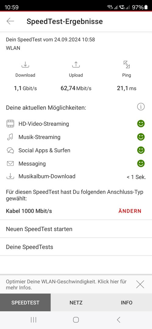

Ich habe eben den Test mit dem s24u gemacht. Nur gibt es verschiedene Meinungen zur glaubwürdigkeit der Vodafone Speed Test App.

Die Vodafone MärchenstundenApp bescheinigt mir auch 1,1 Gbits, siehe meinen Screenshot in #22.

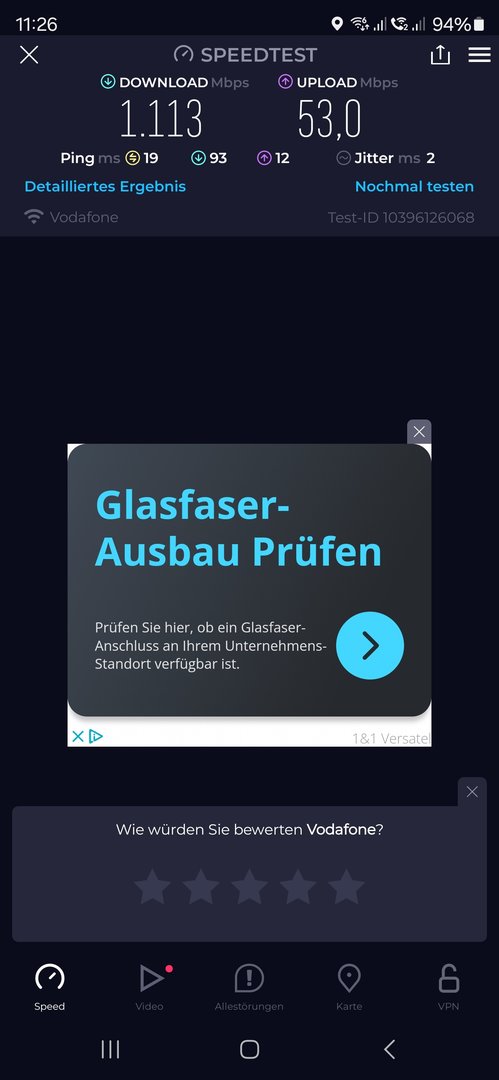

Du möchtest einen test mit der App ookla? Mache ich, wenn es dir weiter hilft?
Hier mein Test mit der ookla app.

@SF-Pille
vielen Dank, dass du dir die Mühe gemacht hast, die Daten zu liefern, die ich sehen wollte.
Leider hat das Wechseln der FB bei mir keinen Unterschied gemacht, und komme nicht annähernd auf 900 Mbps.
Das hat nichts mit Meinungen zu tun, sondern mit Fakten.
Dein Modem ist im Upload mit ca. 56-57 MBit/s provisionoert.
Da geht etwas Overhead für TCP ab, bleiben ca. 53 MBit/s.
Alles über 55 MBit/s ist immer ein Messfehler.
Über 60 MBit/s wie mit dieser Vodafone App, absolut unglaubwürdig.
Wenn die im Upload schon so viel zu viel misst wird das im Download eher schlimmer.
