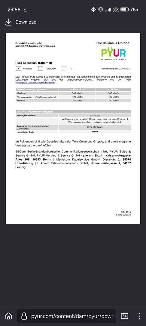

@maik005
Ich habe Mal den Techniker gefragt der hier vor Ort war und der meinte Glasfaser, aber mein Anbieter wirbt nicht mit Glasfaser oder dergleichen. Es wird auch nicht in dem Vertrag mit mir erwähnt, was mich daher sehr wundert. Weiter brauchen die Leute mit Glasfaser die ich kenne ein spezielles Modem. Ich wohne in einem Haus mit 9 Parteien und jede Wohnung hat eine Netzwerkdose. Die Netzwerkdosen sind schon seit über 10 Jahren in der Wohnung.
@Sonic-2k-
Frage deinen Anbieter was das für eine Technik ist, die da am HÜP ankommt.
Du kannst ja bei pyur.com mal deine PLZ eingeben, im Produktinformationsblatt wirst du sehen, dass es GPON ist?
@maik005
Habe das Produktionsblatt angeschaut und finde da nichts zu.
Pyur nennt es einfach Ethernet. Bei anderen Produkten steht Gpon dabei, aber bei meinem Anschluss einfach nur "Ethernet". Ich habe schon mehrere Leute gefragt und wie erwähnt sogar den Techniker und der meinte plump "Glasfaser". Wenn es funktioniert, wie es funktionieren soll, ist es auch wirklich super. Der Upload ist quasi immer volle 500. Nur der Download macht gelegentlich Probleme und führt zu einem massiven PacketLoss, weil die Leitung sehr instabil wird. Nur im Download wohlgemerkt. Mit dem uplaod hatte ich nicht einmal ein Problem.

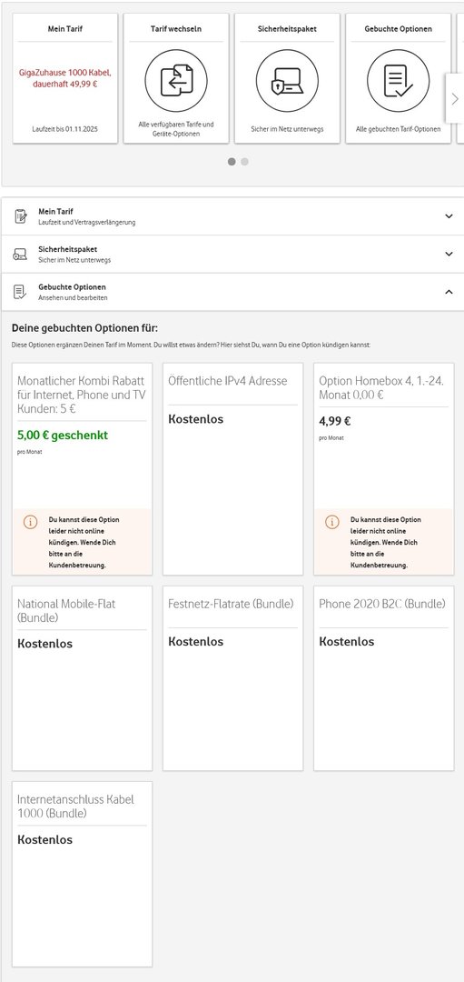

Das "Rückholteam" hatte mir dann einen neuen Vertrag angeboten - GigaZuhause samt FB für monatlich 45 EUR. Bei diesem Tarif ist die Mobilfunkflat bereits enthalten und ich spare mir die weiteren 10 EURO pro Monat. On top gab es noch 100 EUR Startguthaben und die Welt war wieder in Ordnung.
So sehen die gebuchten Optionen aus, wobei die FB mit 0 EUR auf der Rechnung steht.

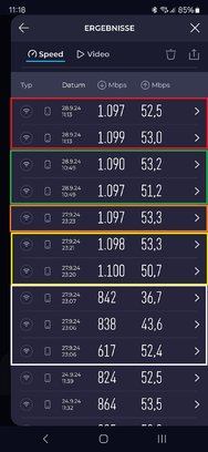

Hier mein Feedback...
So wie es aktuell scheint, ist mein Problem (wenn es denn überhaupt eins war) gelöst.
Vodafone Kabel Deutschland hat es gestern doch noch geschafft mir den Brief mir den neuen Aktivierungscode zu senden.
Somit habe ich mich gestern Abend noch an die Arbeit gemacht, meine eigene 6690 zu provisionieren und einzurichten.
An dieser Stelle möchte ich mich nochmal ausdrücklich bei AVM für das Fitnessprogramm bedanken, das für das Einmeshen der AVM Komponenten über 4 Stockwerke nötig war:]
Die Box wurde komplett neu, ohne Backup, eingerichtet. Ebenso die 6660 Clientbox und der 1200 AX Repeater.

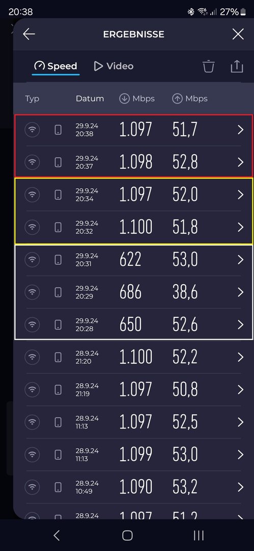

Der anschließende Test mit dem S24U war recht ernüchternd... Bei 3 Speedtests an meiner Gigabitleitung kamen Werte zwischen 617 und 842 Mbps zum Vorschein, somit nichts anderes wie vorher auch schon und ein gutes Stück von der Leitungskapazität entfernt.
In einem anderen Forum hatte ich dann was gefunden. Dabei ging es weniger um das Speedproblem, sondern mehr um Abbrüche und Lags, die nur mit dem S24u auftreten.
Es wurde empfohlen DHCP am Client und zufällige MAC zu deaktivieren.
Diese Optionen findet man auf dem Samsung Gerät unter:
Einstellungen/Verbindungen/Wlan/Aktuelles Netzwerk -> rechts auf das Zahnradsymbol/Mehr anzeigen
2 Speedtests durchgeführt und am S24u lag die volle Leistung meiner Leitung an, Klasse.
Jetzt wird es aber ein wenig kurios...
Ich habe dann die Einstellungen wieder zurückgestellt und DHCP und zufällige MAC wieder aktiviert.
Ein erneuter Speedtest brachte ebenfalls die volle Geschwindigkeit an meinen Client.
Ich hatte dann keinen Bock mehr und bin ins Bett gegangen.
Heute hab ich dann weiter getestet:
2 Speedtests an der Clientox 6660 und weitere 2 an der Masterbox 6690. Dabei kam auch alles an, was zur Verfügung stand.

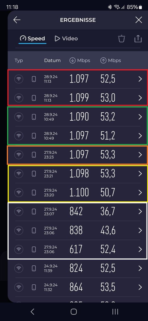

Hier noch die Ergebnisse - farblich aufgeschlüsselt.
weiß - DHCP und zufällige MAC am Smartphone aktiviert - 6690
gelb - DHCP und zufällige MAC deaktiviert - feste IP und echte MAC - 6690
orange - DHCP und zufällige MAC am Smartphone wieder aktiviert - 6690
grün - DHCP und zufällige MAC am Smartphone aktiviert -6660
rot - DHCP und zufällige MAC am Smartphone aktiviert - 6690
Anders ausgedrückt, die Einstellungen am Smartphone sind jetzt wieder wie vorher.
Warum jetzt mehr Durchsatz ankommt als vorher, kann ich nicht sagen, eben kurios!?!
Evtl. hatte das Umstellen auf feste IP und echte MAC etwas verändert.
Spielt aber auch keine Rolle, solange jetzt alles so gut funktioniert.
Sollte es sich wieder ändern oder mir was anderes zu diesem Thema auffallen, melde ich mich in diesem Thread wieder.

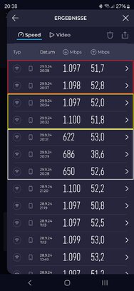

Gerade war es dann so weit, es hat sich wieder verändert.
Heimgekommen, 3 Speedtests auf 2 unterschiedlichen Servern gemacht, und das Ergebnis war leider nicht zufriedenstellend und landete wieder beim "alten" Niveau :1f629:
Gestern lief noch alles wie erwartet...
Also DHCP und zufällige MAC wieder deaktiviert und nochmals auf denselben Servern getestet... Optimum stand an,
wieder zurückgestellt und auch dieses Mal klappte wieder alles mit voller Bandbreite.

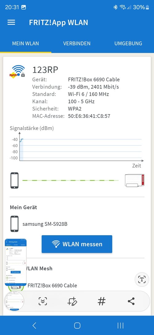

Getestet wurde wie immer im selben Raum wie die FB und ca. 3-4 mtr. entfernt.
Die Box sendete auf Kanal 100 mit 160 Mhz.
Screenshot_20240929_203146_FRITZ!App Wi-Fi.jpg Screenshot_20240929_203845_Speedtest.jpg
Nach wie vor habe ich keine Ahnung, weshalb, wieso oder warum.
Ebenfalls kann ich nicht sagen, ob dieses Phänomen nur auf meinem S24u auftritt oder ob es sich um ein generelles Problem handelt.

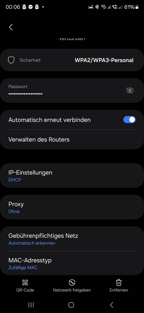

@SF-Pille
kannst du mir noch mitteilen, welche Einstellungen du in deinem getesteten WLAN an der 6690 hast?
Ich stelle jetzt wieder auf fixe IP und echte MAC bei mir Zuhause um, und schau mal, ob es so länger problemlos als 2 Tage.

SF-Pille schrieb:
@Huawei-Thomas
Wenn du mir genau sagst welche Infos du brauchst?
Ich wollte lediglich wissen, ob du die voreingestellten Optionen von Samsung für dein WLAN nutzt (DHCP und zufällige MAC), oder ob du unter "Einstellungen/Verbindungen/Wlan/Aktuelles Netzwerk -> rechts auf das Zahnradsymbol/Mehr anzeigen" etwas um- oder eingestellt hast.

@Huawei-Thomas
ich habe dort nie etwas verändert. Ich denke, der Screenshot ist das, wonach du gefragt hast.

welche Fritz!OS Version nutzt ihr?
@maik005
Bei mir ist es die 7.57
Aktuell habe ich die neueste Laborverson auf der 6690 laufen.
Wie im Startpost erwähnt, tritt dieses Phänomen auch auf der Releaseversion 7.57 auf.
Das war auch der Grund für das Update auf den Laborzweig, in der Hoffnung, dass dieses und andere Probleme verschwinden.
Ansonsten habe ich noch das Netzteil gewechselt und verschiedene WLAN-Einstellungen durchprobiert.
Meine momentanen Einstellungen im WLAN sind:
2,4 + 5 Ghz identische SSID, Autokanal, WLAN-Geräte automatisch zwischen den Frequenzbändern sowie zwischen mehreren FRITZ!-Produkten im Mesh steuern, WPA2, Aktive WLAN-Geräte dürfen untereinander kommunizieren, Sicherheitseinstellungen für den WLAN-Zugang auf eine erhöhte Kompatibilität für ältere WLAN-Geräte optimieren aktiv. Koexistenz und PMF sind aus.

@Huawei-Thomas
Hier mal meine aktuellen Einstellungen.
S24 Ultra
Sicherheit = WPA2/WPA3-Personal
IP-Einstellungen = DHCP
Proxy = ohne
MAC-Adresse = Zufällige MAC

In der FritzBox hat das S24 Ultra eine echte IPv4-Adresse + IPv6-Adresse.
Es ist bei 5GHz mit 2x2 Stream, WPA3, WiFi 5 und Kanalbreite 160 MHz angemeldet.
Max. mögliche Datenrate ist mit 1733 Mbit/s und aktuelle Datenrate 1170 Mbit/s registriert.
In 2,5 m Entfernung aktuell 1090 und 53,2 Mbit/s.
Gruß Küste
