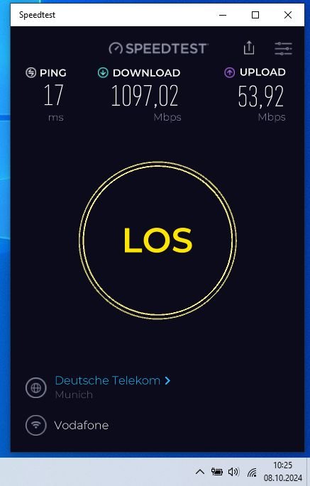

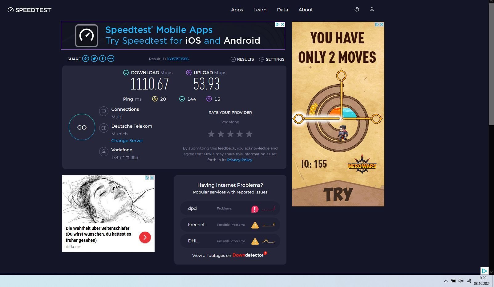

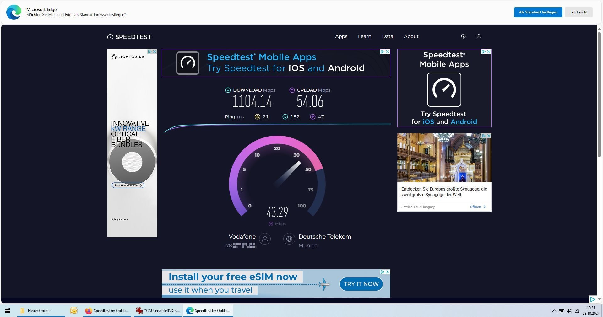

Hier Bilder - mit Zeitstempel - von der App, Firefox und Egde, getestet auf meinem Win 10 Laptop.
Angebunden mit Intel(R) Wi-Fi 6 AX200 160MHz 2x2.

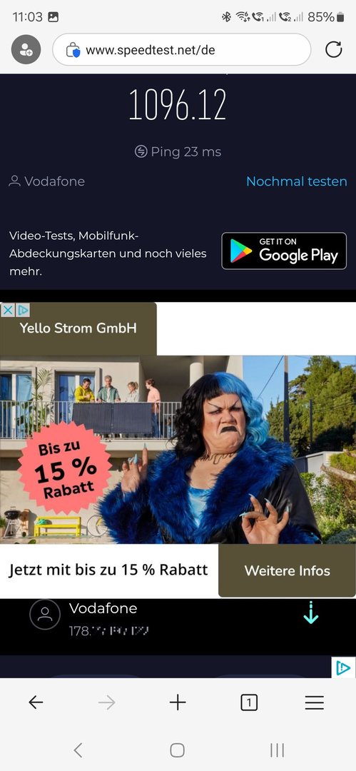

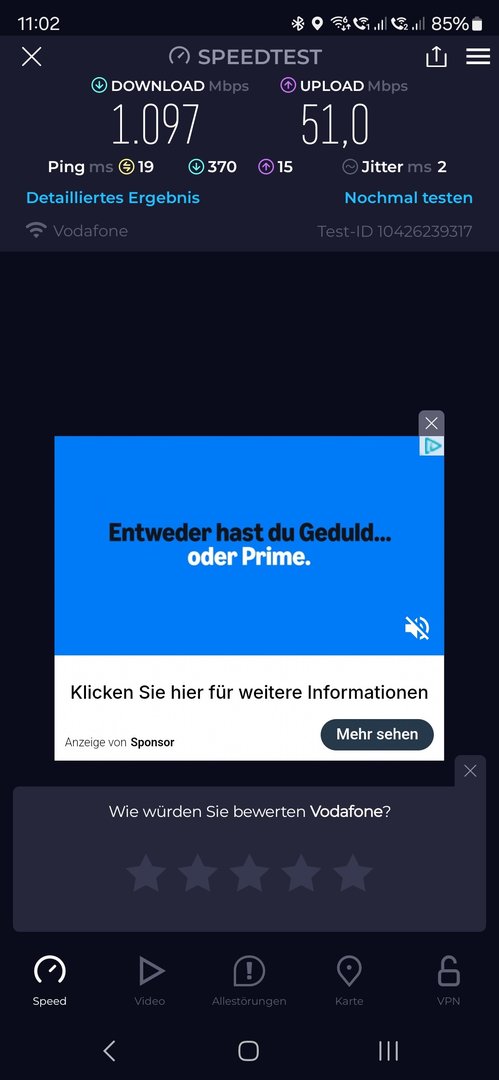

Ähnlich ist es mit meinem S24U, zumindest so lange DHCP und zufällige MAC deaktiviert ist.
Auch hier sehe ich keinerlei Unterschiede zwischen der App und dem Browser (Edge)

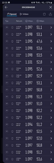

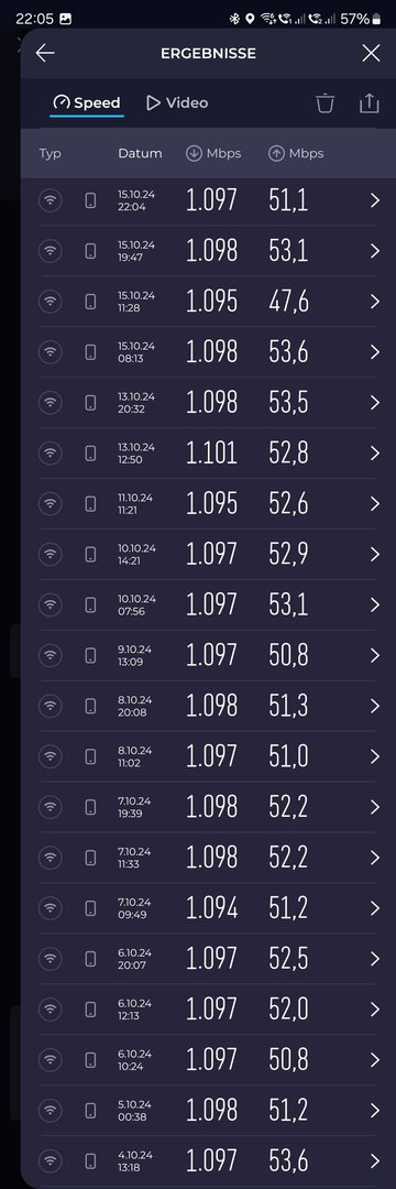

Um das ursprüngliche Thema zu Abschluss zu bringen...
Seit der dauerhaften Umstellung auf statische IP und echte MAC gibt es mit meinem S24U keinerlei Performanceprobleme mehr und ich erreiche dauerhaft die maximale Datenrate meines ISP´s (VKD).
Es liegt nicht an irgendwelchen Einstellungen meiner FB. Meine 6690 habe ich sogar auf Werkseinstellung zurückgesetzt und mit allen möglichen Einstellungen durchprobiert. Egal ob WPA2 oder WPA3, PMF an oder aus, Autokanal oder fest vergebene Kanäle, mit der aktuellen Einstellung läuft es absolut top! Dieselben Ergebnisse liefert das S24U auch an meiner 6660 Clientbox, die mittlerweile FOS 8.0 erhalten hat.
