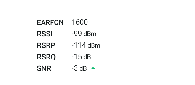

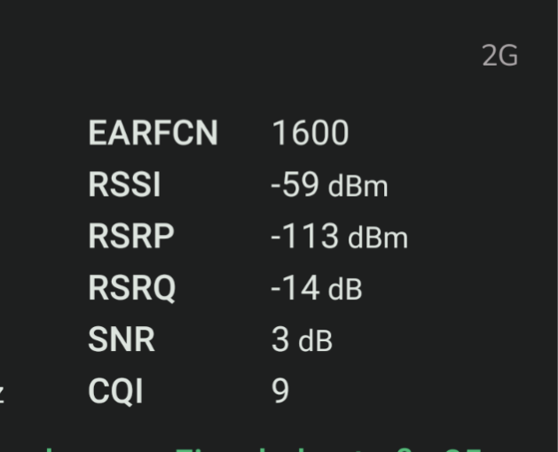

Die Angaben sind ohnehin eine Sache für sich. 2 Geräte nebeneinander, gleicher Vertrag, gleiches Funkband. P7P/Tensor vs MediaTek. Was zum Teufel fängt man mit solchen RSSI Werten aus NetMonster an?
Man muss bei Vergleichen auch aufpassen, dass man immerhin im gleichen Band landet. Zeitweilig war eines davon in LTE 800, das andere in LTE 1800. Bei gleicher Basisstation.

Tja, wirklich was für Spezialisten... EARFCN kannte ich noch nicht.
SNR und RSSI ist mir sehr bekannt und gibt die empfangene Signalstärke an. Je höher die Zahl desto schwächer das Signal.
Ein Unterschied von 40db ist brutal und für mich nicht nachvollziehbar.
@DerKomtur Die Wikipedia hilft beim Verständnis.
There is no standardized relationship of any particular physical parameter to the RSSI reading. The 802.11 standard does not define any relationship between RSSI value and power level in milliwatts or decibels referenced to one milliwatt (dBm). Vendors and chipset makers provide their own accuracy, granularity, and range for the actual power (measured as milliwatts, which can be expressed in terms of decibels relative to one milliwatt) and their range of RSSI values (from 0 to RSSI maximum, in arbitrary signal units "asu").
Das eine ist ein Pixel 7 Pro mit seiner Technik von Samsung, das andere ein Dimensity 700 von MediaTek. Die rechnen das anders, in Äpfeln und in Birnen.
Der schwarze Screenshot ist vom Pixel 7 Pro.
Und weiter geht's: Die Angabe der Signalstärke in "Über das Telefon" entspricht dem RSRP Wert, nicht RSSI. Andere Apps orientieren sich auch daran.

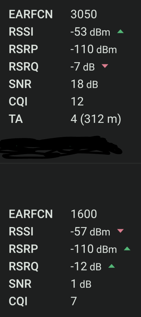

Ich hab noch einen. Den Zusammenhang zwischen Entfernung, Signalstärke und Datenrate. Oder auch nicht. Oben Telekom mit 400 Mbit/s in 4G wenn wenig los ist. Die 312m könnten in etwa passen. Unten O2 mit 10-20 Mbit/s, mit Mast ein paar Kilometer entfernt. Hier ist offensichtlich SNR als Rauschabstand der relevantere Parameter, angereichert um die diversen verwendeten Funkbänder nebst den darin genutzen Bandbreiten, während die Signalstärke nichts aussagt.
