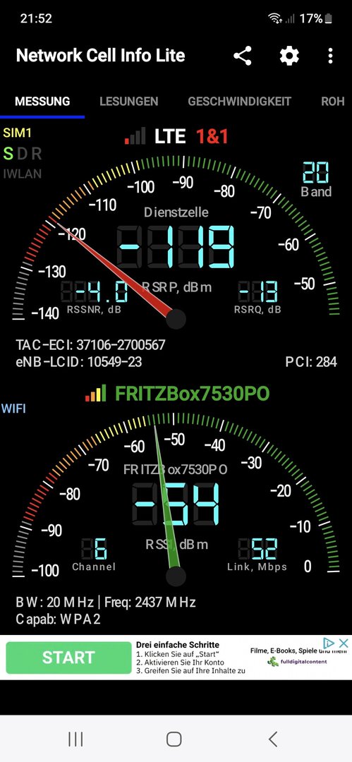

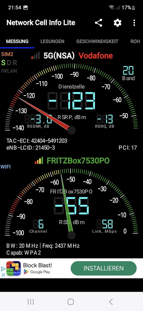

Leider ist es schon zurück gesetzt und wird morgen abgeholt, zur Not aktiviere ich es morgen noch einmal.
Das ist das Ergebnis mit dem S24, einmal Vodafone und einmal 1&1.
Screenshot_20240509_215417_Network Cell Info Lite.jpgScreenshot_20240509_215223_Network Cell Info Lite.jpg
Danke. Aussagekräftiger wäre es, wenn man die Werte von einem weiteren Telefon hätte.
Beide Netze benutzen das Band 20, das ist das Frequenzband 800Mhz. Da es allgemein eine höherer Reichweite hat als die höherfrequenten Bänder, wird dieses Band gerne als "Langstreckenverbindung" auf dem Land eingesetzt.
Langstecke kann auch heißen, das es auf der Funkstrecke Abschattungen oder Reflektionen gibt.
Da die Werte ähnlich sind liegt der Verdacht nahe, das sich beide Netze auf dem gleichen Funkmast befinden.
Nebenbei bemerkt, (NSA) heißt "non stand alone" es ist also kein "richtiges" 5G, sondern wird übergsangsweise von 4G huckepack genommen.
Wenn du die anderer genannte App installierst, gibt es in der Mitte einen Wert TA (timing advance).
Damit werden Datenpakete früher losgeschickt, damit sie an der Mobilfunkbasis genau zum richtigen Zeitpunkt (Zeitschlitz) ankommen.
Im Umkehrschluss kann man mit diesem Wert grob abschätzen, wie weit du von der Mobilfunkbasis entfernt bist.
Reaktionen: mgzr160
@DerKomtur Also bei 1&1 steht TA 10 und bei Vodafone TA 13.
Ich werde morgen noch mal das S23 Ultra von der Frau nehmen und die App installieren und vergleichen.
Sind die Werte vom S24 die gemessen wurde sehr schlecht?
Im Haus habe ich von der ersten App ja -119 und im Garten -110.
Bearbeitet von: DerMicha - Grund: Bitte keine Direktzitate. Gruß DerMicha
mgzr160 schrieb:
Also bei 1&1 steht TA 10 und bei Vodafon TA 13.
timing advance kann einen Wert von 0 bis 63 annehmen. Jeder Wert entspricht einer Entfernung von ungefähr 550m.
Du bist also bei 1&1 rund 5km, und mit Vodafone ca. 7km entfernt.
Das muss nicht die tatsächliche Luftlinie sein, sondern auch der Signalweg inklusive Reflektionen.
