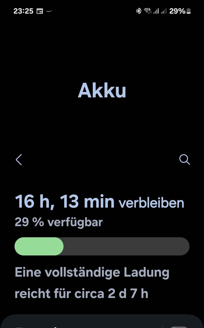

Da man hier ja so viel Wert auf bloße Theorie legt, hier mal von meinem S 24 Exy Edition (und ja, ich benutze es tatsächlich ganz normal)
Reaktionen: chrissilix, chrisbrummbaer, lenco214 und 2 andere
Gestern 4h9min DOT bei 51% Verbrauch (davon 2h draußen, GPS an, Fotos gemacht). Hatte u.a. Bixby deaktiviert, das hat definitiv was gebracht.

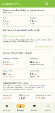

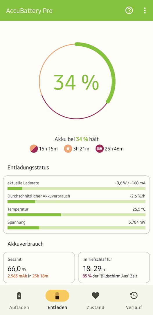

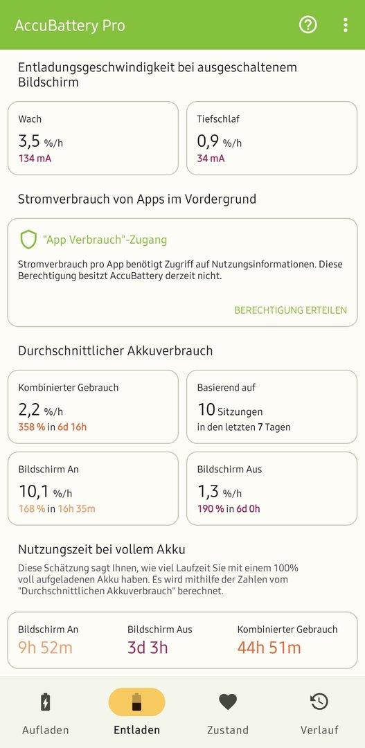

Hier mal meine Daten, nach einer Woche, bei täglicher Nutzung auch auf der Arbeit.
5G ist deaktiviert, weil es bei uns keinerlei Geschwindigkeitsvorteile bringt. Kann ich jedem empfehlen, da das 5G Modem generell mehr Akkuverbrauch verursacht.
Bin damit sehr zufrieden. Komme vom S21, welches ich auf jeden Fall 1x täglich Zwischenladen musste, bei zuletzt noch 85% Akkukapazität.

@Salesman Stan Ich benutze die App AccuBattery. Kann ich nur empfehlen. Ist Sehr detailiert. Man brauch einen Moment, bis man alle Werte versteht und zuordnen kann aber das bringt die detailreiche Darstellung eben so mit sich.
Der Snapdragon war im Standby schon immer um einiges Besser als der Exynos aber am besten wirklich mal die AccuBattery App installieren und im Detail schauen, was auf welchem Smartphone wieviel Akku verbraucht.
Reaktionen: Salesman Stan und marcodj

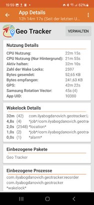

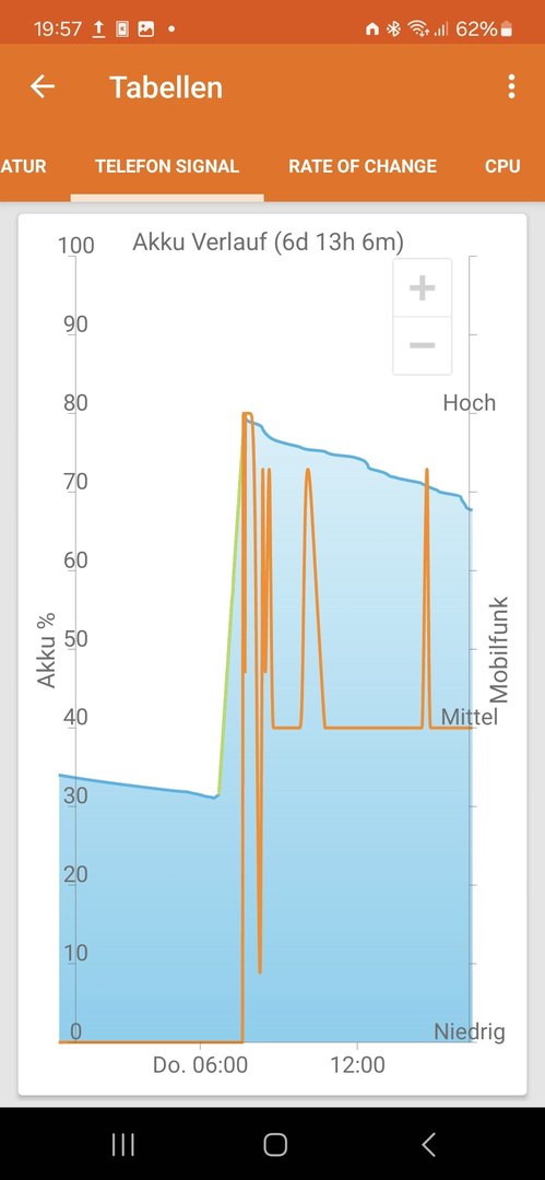

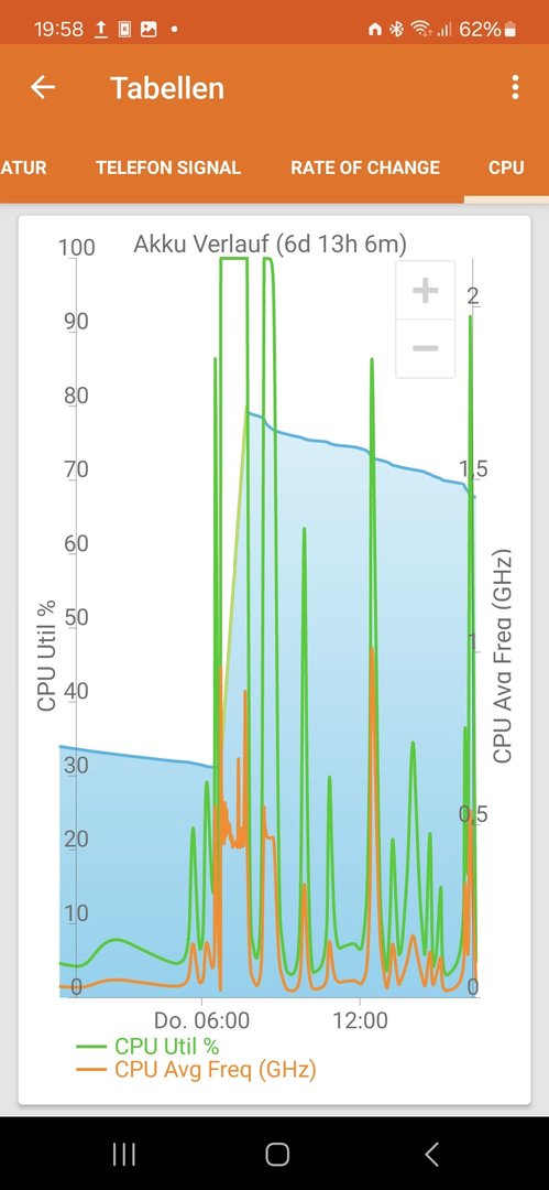

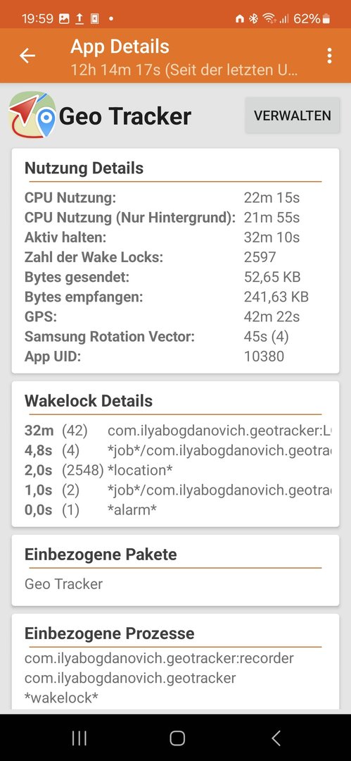

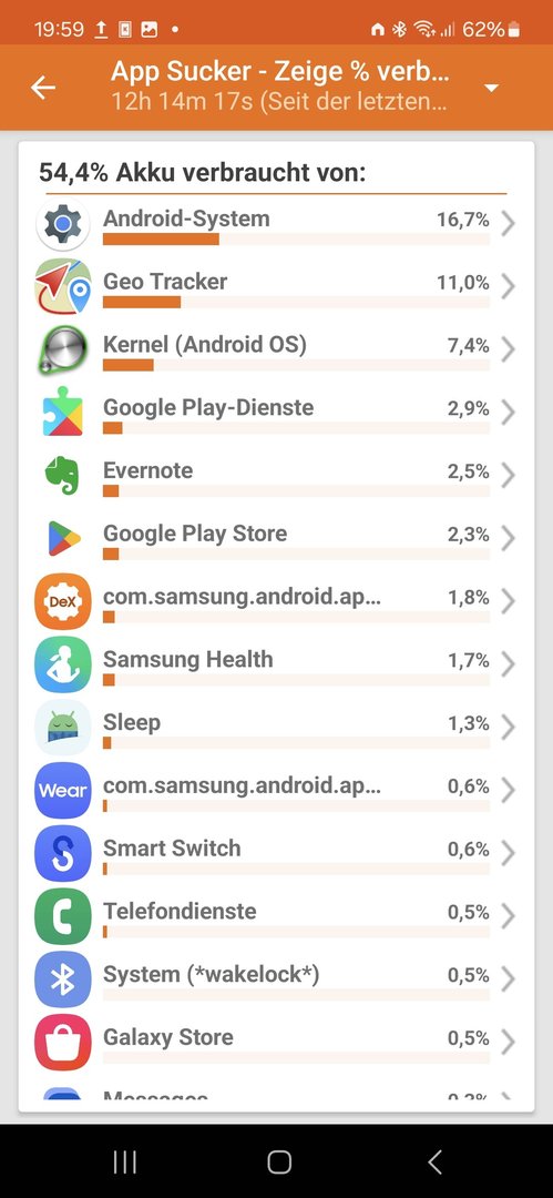

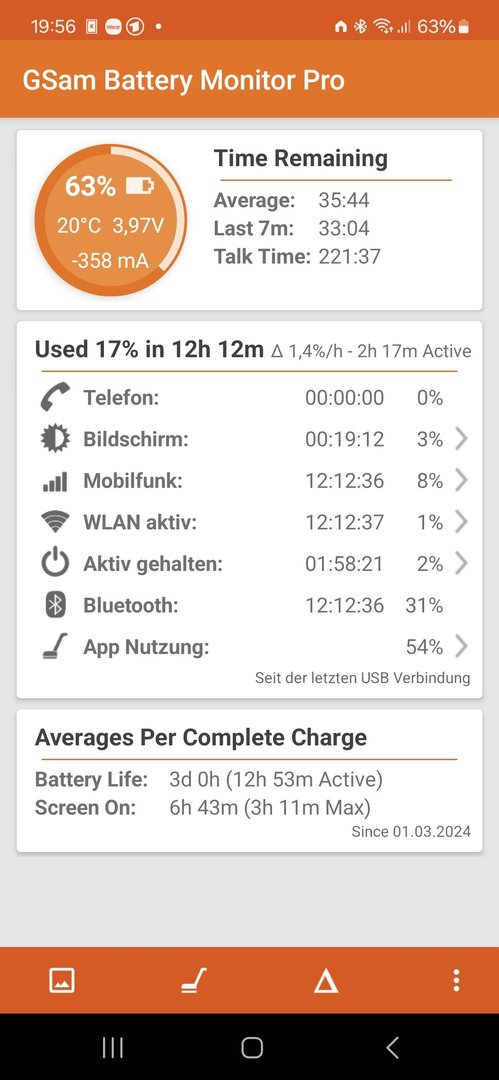

Wenn man sich das Hantieren mit adb zutraut (kein Hexenwerk ;) ), empfehle ich GSam Battery Battery Monitor. Damit bekommt man noch mehr Einblicke. Für mich ist die Aufbereitung detaillierter und verständlicher als bei AccuBattery.
Ich kann mir den Verlauf und von verschiedenen Parametern (z.B. CPU-Auslastung, Empfangsqualität oder Temperatur) ansehen.
Screenshot_20240307_195604_GSam Battery Monitor Pro.jpg Screenshot_20240307_195751_GSam Battery Monitor Pro.jpg Screenshot_20240307_195828_GSam Battery Monitor Pro.jpg
In der "App Sucker" Ansicht sehe ich nicht nur - wie in vielen anderen Apps - die reine Übersicht, sondern kann auch auf einen Eintrag klicken und dann die Details zur jeweiligen App sehen. Für den Verbrauch sind "Aktiv gehalten" und "Zahl der Wakelocks" wichtig. Ich bin sicher, dass einige mit extrem schlechter Akkulaufzeit hier noch Aha-Momente haben. Verdächtig sind alle Apps mit Push (Mail, Social Media) oder ständiger Datenerfassung bzw- -übermittlung.
Screenshot_20240307_195900_GSam Battery Monitor Pro.jpg Screenshot_20240307_195916_GSam Battery Monitor Pro.jpg
Reaktionen: MrPulpFiction, chrissilix, DPT und 8 andere
