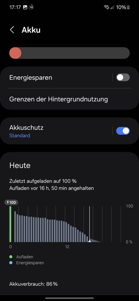

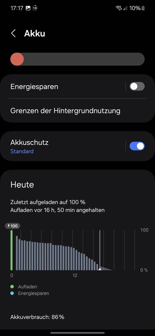

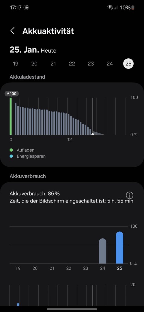

Akku nach vollständiger Einrichtung und allen Updates vollgeladen. Kein AOD, Bild Frequenz adaptiv. 50/50 WLAN/ Mobilfunk. Allerdings die meiste Bildschirmzeit im WLAN Netz. Helligkeit automatisch. Meiste Zeit im abgedunkelten Raum.
Screenshot_20240125_171725_Device care.jpgScreenshot_20240125_171712_Device care.jpg

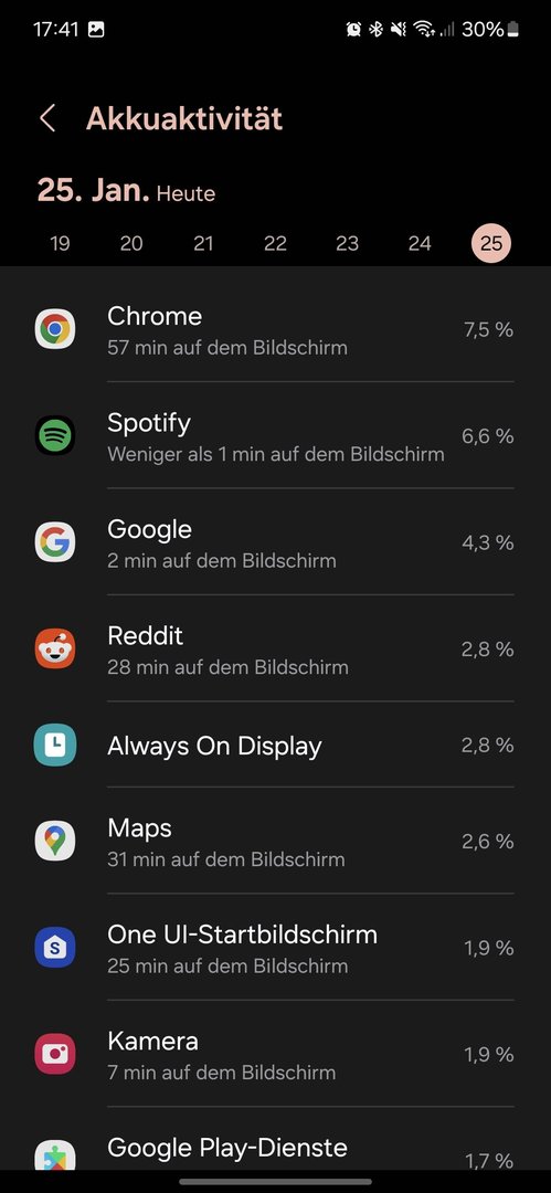

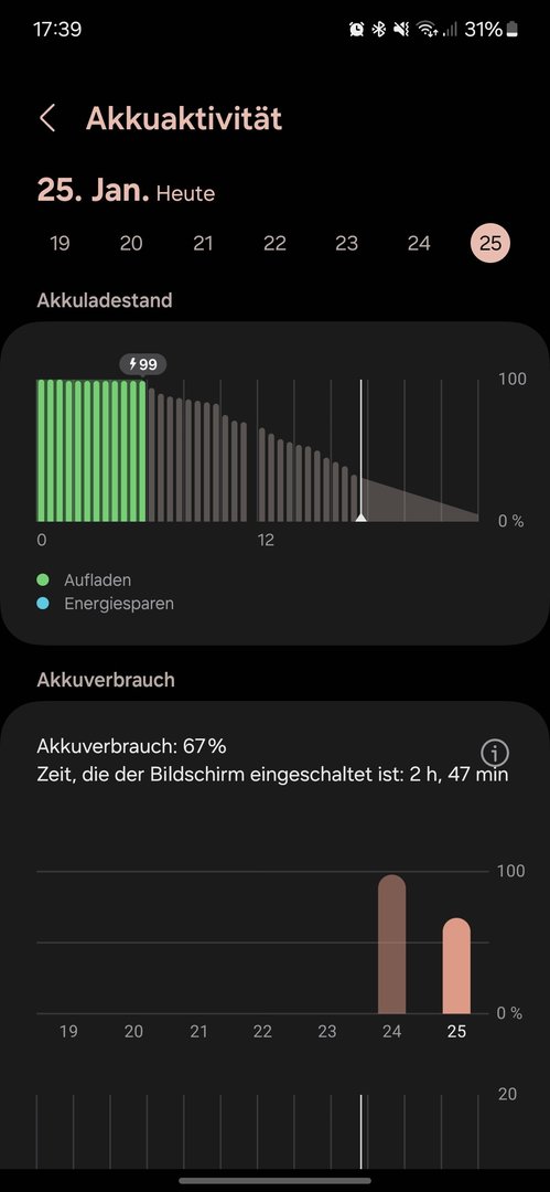

Naja. Auf Arbeit stets im W-LAN. Ansonsten 5G. AOD an. Haut mich gar nicht vom Hocker. Ja, das Gerät ist neu und alles, aber das bekommt mein altes Pixel 7 auch noch hin. Auch ein Grund, weshalb mein Gerät zurück geht. Neben der mauen Kameraqualität für jemanden, der ein Pixel gewohnt ist. Formfaktor und tolles Display reichen dann nicht für mich.
Reaktionen: marcodj und Kornilein
