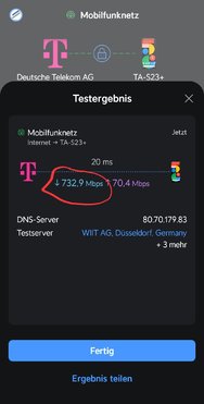

So, bin mit den selben SIM,s zurück auf mein S23+ gewechselt, und siehe da: Screenshot...

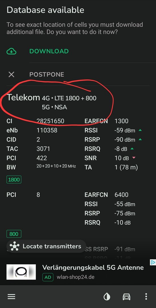

@Deiop
Da steht aber auch nur 5G NSA und nicht SA.

Ich empfehle dir immer noch die App. Da hast du viel mehr Informationen.
Network Cell Info Lite & Wifi – Apps bei Google Play
Network Cell Info kenne ich gut, aber der zeigt dir an was die Zelle kann.

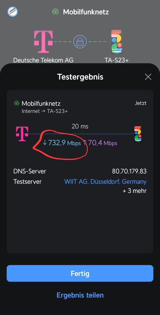

Mein S23 kommt jetzt wieder brav auf die 700 MBit im NSA

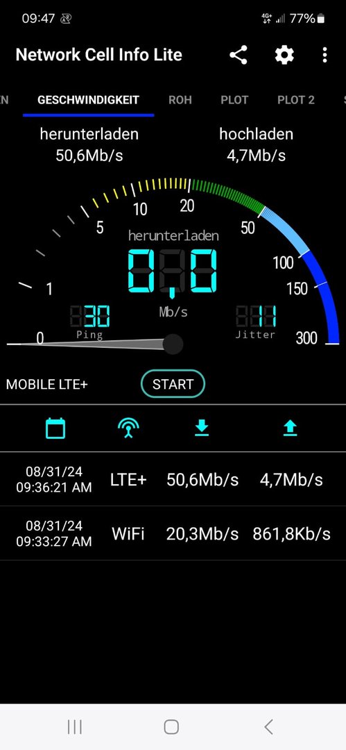

Hallo, ich habe ne Sim Karte, die LTE Max fähig sein sollte. Nun habe ich gemessen und das ist das Ergebnis: Das sind im Upload 50,6 MB/sec und damit über 400 Mbit/s. Was sagt ihr dazu ?
S24 mit Snapdragon

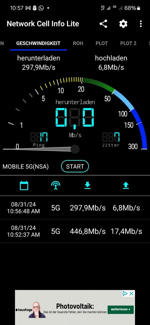

Das zeigt es bei mir an

@Siluan
Das steht doch selbst auf deinem Screenshot drauf. Ganz oben links :1f602:

Deiop schrieb:
Schickt mir einen Screenshot von einem Import das über 250 MBit macht, dann wäre das definitiv 5G.
@Stuttgart
Danke. Damit wäre wohl bestätigt das ein S24 Import mit Snapdragon 5G kann.

@Siluan
Bei dir aber LTE+, nicht 5G korrekt?
LTE+ kann ja mehr als 250 MBit soweit ich weiß...
