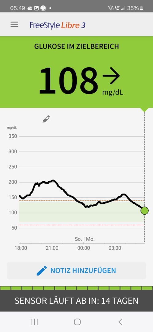

1724644446806.pngNeues von der "Front":
Ich musste heute erstmalig nach der Erstnutzung der FS3 App den Sensor wechseln und alles lief genau so wie es soll. :))
