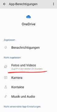

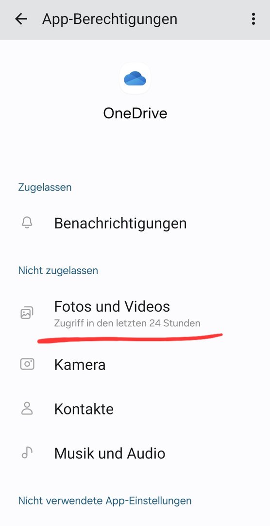

ich bin gestern zufällig draufgekommen, dass Onedrive außer Benachrichtigung keine Berechtigungen hat.
Trotzdem sind in der App beim Hochladen sämtliche Dateien sicht- und auswählbar!
Es geht so weit, dass in den Berechtigungen sogar drinnen steht, dass die Fotos und Videos Berechtigung verwendet wurde.
App Daten löschen bringt nichts, de- und neu installieren ist nicht möglich (vorinstalliert).
Hat Samsung hier irgendwie getrickst, dass immer auf alles zugegriffen werden kann?

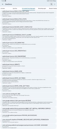

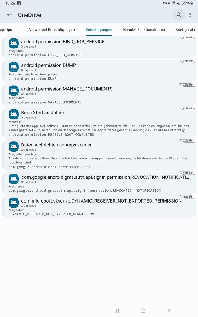

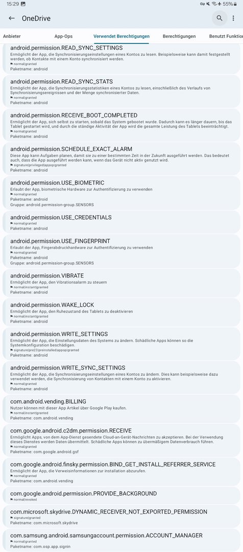

Anbei hier die Berechtigungen für OneDrive

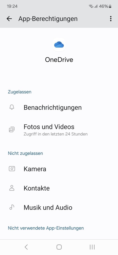

Mag ja sein. Trotzdem kannst du bei jeder App im Nachhinein alle Berechtigungen ohne Neuinstallation verwalten. Falls diese Seite etwas anderes behauptet:
