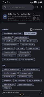

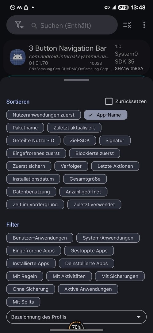

Hab das Problem das der Filter oben nicht funktioniert mit der App. Hab auf Sortieren nach Name und nur disabled gestellt aber kann die Auswahl nicht bestätigen
wieso bestätigen?
Filtermenü aufrufen und passende Filter aktivieren bzw. deaktivieren. Dann mit oben links Pfeil zurück zur Anzeige.
fertig!
