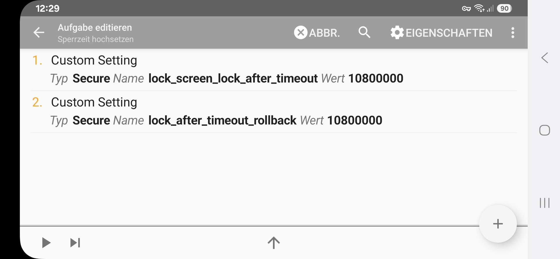

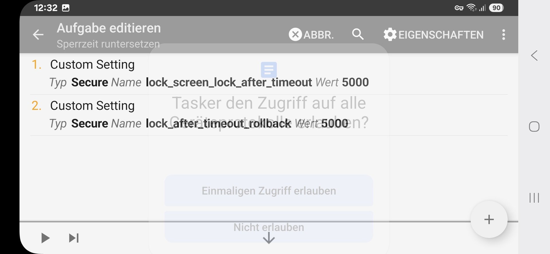

@bigb262 Hmm, weiß nicht, ob das hier erwünscht ist. Ich mach es mal kurz, vielleicht ja interessant für auch andere hier, meine Ahnung. Bei weiteren Fragen am besten aber im Tasker-Unterforum diskutieren ;).
Das Profil und die Bedingungen, wann das gemacht werden soll, kann man ja man machen wie man will:
Im Anhang 2 Screenshots für die Tasks, es geht um die Zeit bis zum Sperren, nachdem das Display ausgeschaltet wurde.
- Einmal zum Erhöhen der Sperrzeit auf 10800000ms = 3 Stunden (bei mir beispielsweise im heimischen WLAN)
- Einmal zum Zurücksetzen der Sperrzeit auf 5000ms = 5 Sekunden (z.B. wenn ich die Wohnung mit meinem WLAN verlasse)
Tasker vorher natürlich die Berechtigungen geben.
Hatte ich auch so im Auto beispielsweise (BT-Verbindung als Bedingung). Bei Verbindung zu Android Auto wirkt das aber leider nicht mehr, das greift da ein.
