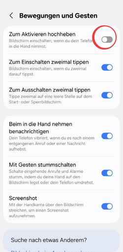

Hallo, habt ihr das auch mit eurem S25 ultra? Es schaltet sich dauernd von selber ein. Immer wenn ich es in die Hand nehmen will, ist das Display schon vorher eingeschaltet. Ich habe nun schon die Bildschirmzeit auf 15 Sekunden eingestellt, weniger geht ja nicht. Warum schaltet sich das Handy ständig ein, wenn ich das gar nicht will? Kann man da irgendetwas einstellen, dass es sich nur einstellt, wenn ich es anschalte? Das mit dem soll "so lange angeschaltet bleiben, wie ich es anschaue" habe ich auch ausgeschaltet, aber der Akku geht dadurch natürlich schnell in die Knie, wenn sich das Display dauernd einschaltet.

@alsterfee
Wie steht der Schalter?

@alsterfee

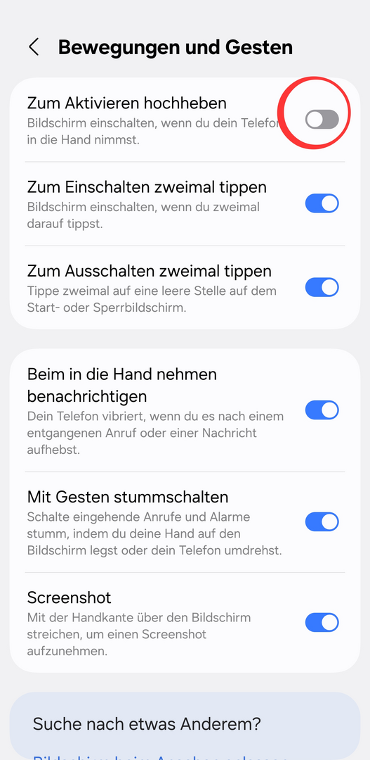

@hagex cool, genau das war eingeschaltet! danke dir, hab ich deaktiviert!
