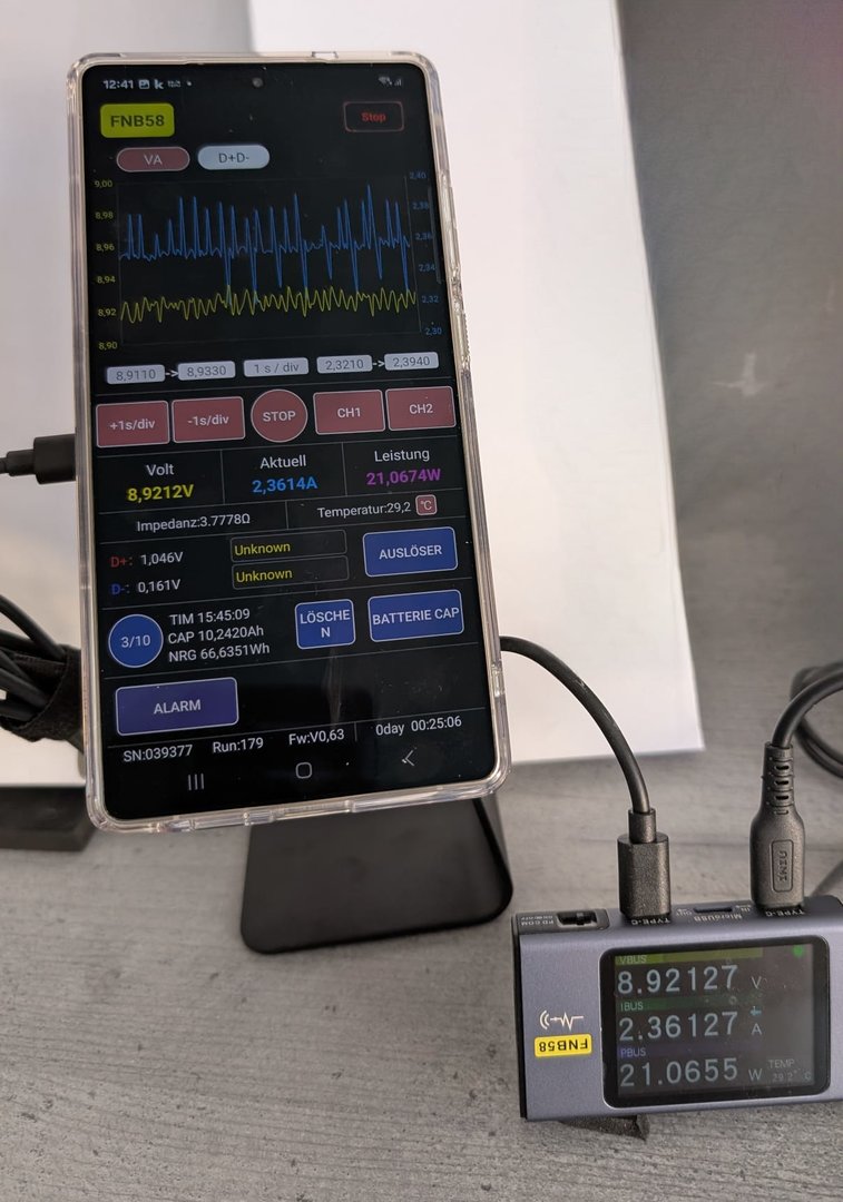

Ich verwende ein ESR QI2 Autoladegerät mit einem Ladegerät das auch 9V / 3 Ampere zur Verfügungs stellt, als Tisch-Versuchsaufbau mit S25 Ultra und einer MagSafe kompatibler "Spigen Ultra Hybrid ZeroOne" Hülle
und ESR QI2 Lader.
Meine bisherigen Messungen mit diesem Aufbau und dem S25 Ultra zeigten bei Kabellosen QI2 Laden eine Ladeleistung bis zu knapp 15W, was ja auch dem QI2 Standard entspricht.
Heute hatte ich erstmals nach dem Febr. Update denselben Vorgang versucht,
und nun läd ESR QI2 das S25 Ultra mit Spigen Ultra Hybrid Hülle kabellos mit bis zu 23W.
Wurde da durch das Februar Update ein 25W Kabelloses Laden freigeschaltet?
Vielleich kann das jemand mit Messmöglichkeiten auch mal versuchen.

@W113 also geht das wirklich? Ich warte jeden Tag auf den Car mount von Samsung in der Hoffnung, dass der 25 Watt kann 🙈
Aber wieso kann dein 15 Watt ESR mehr als die 15 Watt ausgeben?

@chrissi77 Angeblich soll es ja qi2.1 unterstützen mit bis zu 25 Watt. @W113 Hat ja sogar gepostet, dass er jetzt mit 21 oder 23 Watt geladen hatte, nach dem Update.

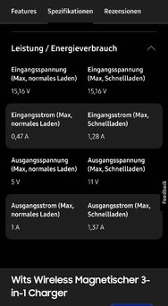

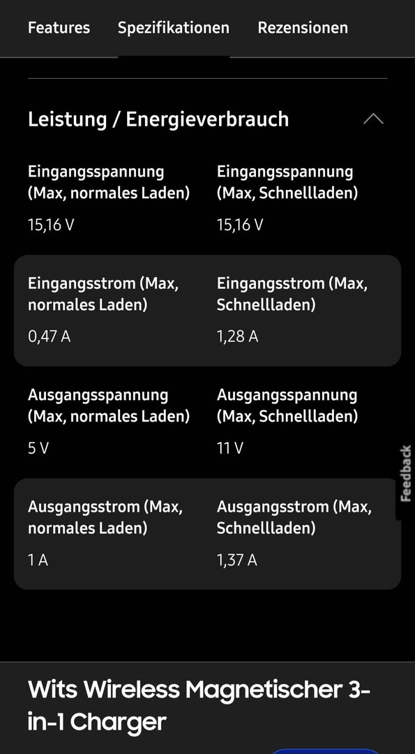

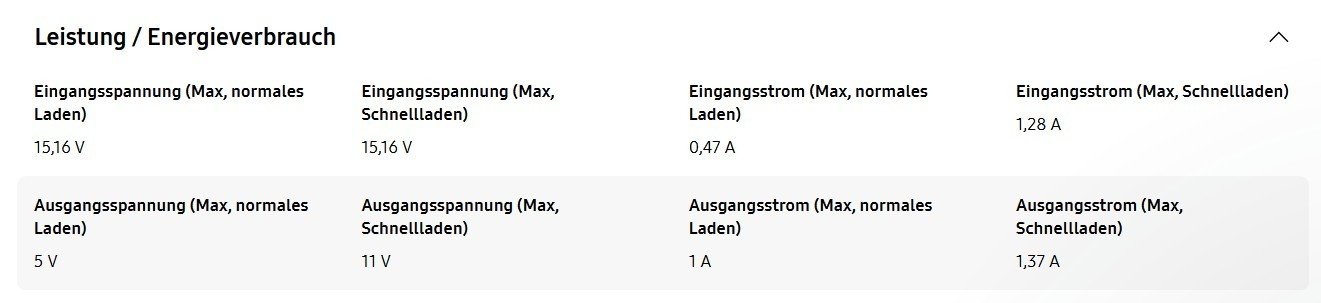

Leistungdaten: Samsung 3 in 1 Wireless Charger (GP-PWU024WIA)
laut: Wits Wireless Magnetischer 3-in-1 Charger Black | Samsung DE
Diese Leistungsdaten würden Max. 15 Watt Schnellladen entsprechen, also doch keine 25 W
15,16V Eingangsspannung (Max, normales Laden)
15,16V Eingangsspannung (Max, Schnellladen)
0,47A Eingangsstrom (Max, normales Laden)
1,28A Eingangsstrom (Max, Schnellladen)
5V Ausgangsspannung (Max, normales Laden)
11V Ausgangsspannung (Max, Schnellladen)
1A Ausgangsstrom (Max, normales Laden)
1,37A Ausgangsstrom (Max, Schnellladen)

Nachdem die Leistungsdaten der obengenannten Samsung 3 in 1 Wireless Charger (GP-PWU024WIA)
mit Max 15W, also nun doch keine angekündigte 25 W Ladeleistung zeigen,

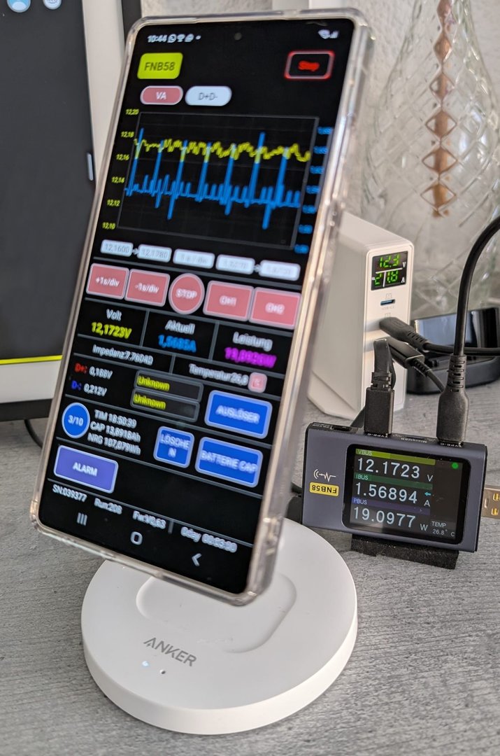

kaufte ich eine günstige QI2 Induktive 2in1 Ladestation als Alternative, die
Anker MagGo QI2 15W MagSafe 2-in-1 Induktive Ladestation.
Erste QI2 Lade-Tests mit dem "Anker MagGo 15W Magsafe Qi2 Wireless Charger " und S 25 Ultra mit Spigen Ultra Hybrid Hülle liefern eine gute Ladeleistung von ca. 20W

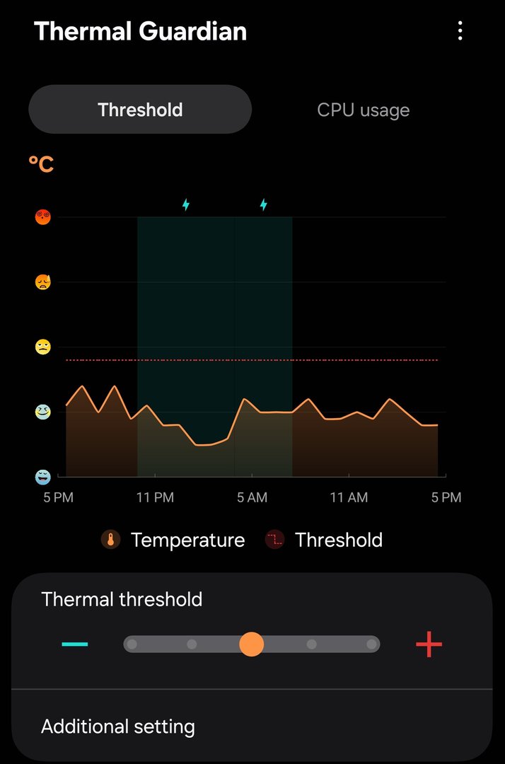

mal ne Frage an die QI Nutzer:
welche Temperatur hat euer Akku wenn er mitten drin ist im Ladebetrieb?
Hab hier meine 3 Möglichkeiten getestet und komme auf um die 41°C!
Dabei hat das Zimmer gerade mal 18°.
Am Draht liegt es eher so bei 28°.
Btw: meine QI's liefern dabei auch nur max ~1200mA.
Reaktionen: W113
@Team-T Das ist von heute Nacht.

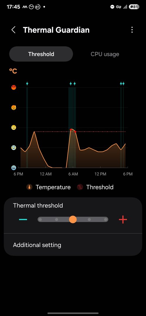

@maik005
Akkubatterie App 5,5-6W.
Spannung hab ich nicht beachtet.
Hab ein Samsung Netzteil mit 30W drsn und hole max 1550mA raus.
5:30 bis 6:30 geladen.

Verschiedene MagSafe Hüllen zeigen bei weiteren Messungen der Ladeleistung mit dem aus #52
"Anker MagGo 15W Magsafe Qi2 Wireless Charger " und desselben PD/PPS Ladegerätes starke Unterschiede der Ladeleistung. Überrascht hat mich die schlechte PITAKA PinButton LadeLeistung.
PITAKA PinButton MagSafe Max ~ 12W (alle Messdaten im Bereich 20% Akku mit ~26- 28°C Temp.)
5euro Ali.. MagSafehülle Max ~ 20W
Spigen Ultra Hybrid MagSafe Max ~ 21W
