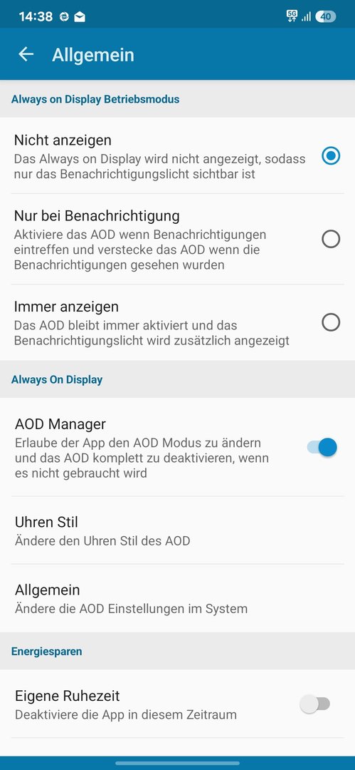

@rob1313
Es ist sehr wohl möglich nur das Benachrichtigungslicht aus AOD Notify zu verwenden und das mit deaktiviertem Always On Display. Handhabe ich schon seit Jahren so. Ohne nennenswerten Akkuverbrauch der App. Screenshot_20250404_143838_aodNotify.jpg
Reaktionen: marcodj, mavvy und rob1313

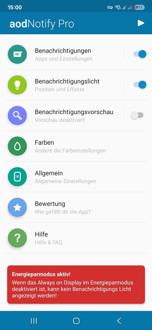

Ich kriege schon die Meldung, obwohl ich die Pro Version der App gekauft habe.
@rob1313
Du darfst den Android Energiesparmodus nicht nutzen.
Die Meldung hat ja gar nichts mit Pro Version zu tun.

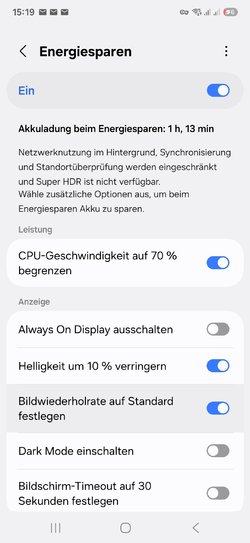

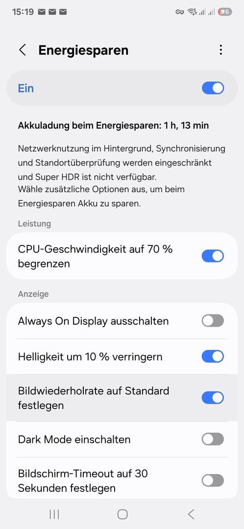

Das AOD ist da ein bisschen dumm. Denn im Energiesparen ist das Always on gar nicht deaktiviert. Trotzdem kommt die rote Warnmeldung von AOD.
nein.
Im Energiesparmodus funktioniert das nicht zuverlässig.
Zumal diese Option das AoD im Energiesparmodus aktiv zu lassen glaub ich erst seit OneUI 7 besteht?
Zuverlässig? Ich habe ein Handy für fast 1500,- Euros. Da erwarte ich, dass Dinge zuverlässig funktionieren, oder zumindest umgehend für Abhilfe durch Updates gesorgt wird.
Irgendwas stimmt da auch nicht, von Samsung oder von Android her. Denn das Always on Display wird nach jedem Neustart des Handys von selber deaktiviert, obwohl ich es in den Energiespareinstellungen nicht deaktiviert habe.

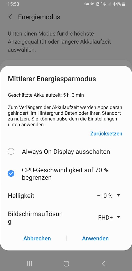

Diese Einstellung gab es auch schon in meinem vorherigen Galaxy Note 9 mit Android 10.
Und dort funktioniert auch die Funktion nach Handy Neustart, dass das Always on eingeschaltet bleibt, wenn ich es im Energiesparen nicht deaktiviert habe.

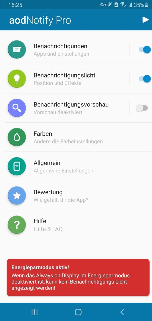

Zum Gegen Testen installiere ich jetzt mal das AODNotify auf dem Note 9. Bin sehr gespannt.
Ich kriege da die gleiche Fehlermeldung, obwohl ich auch da das Always on im Energiesparen NICHT deaktiviert habe. Da sollten die Macher der App noch nachbessern.

Sehr interessant. Auf dem Note 9 funktioniert die AODNotify trotz der roten Fehlermeldung.
Das Display ist komplett schwarz im Standby, und nur bei verpassten Sachen blinkt oben der Punkt im Display. Und das mit Energiesparen.
Das teste ich nun auf dem S25 Ultra.
