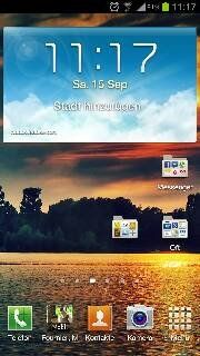

So hier meine zweite Frage.
Das vorinstallierte Wetter widget von accu weather aktualisiert nicht mehr das Wetter geschweige denn es findet den aktuellen Standort :-( Ich mag die Uhr mit dem Wetter so. Habe gps angemacht, 24 Std gewartet da ich dachte es geht dann vll wieder und draussen versucht den aktuellen Standort zu aktualisieren. Nichts ging...hat jemand das gleiche Problem? Gibt es eine Lösung?
Danke :)
Schon mal aus- und wieder eingeschaltet? Ansonsten Widget gelöscht und neu auf den Bildschirm gezogen? Gerne auch unter Einstellungen Anwendungen den Cache und die Daten löschen. Wenn das nicht hilft, dann Werksreset...
Also alles was du beschrieben hast habe ich gemacht. Den Cache kann ich nicht leeren...es funktioniert nach wie vor nicht :-( Auf Werkszustand? Puh ich hab jetzt fast drei Wochen zum einrichten und apps runterladen gebraucht. Ist eine nicht ganz so tolle Idee :-/
Selbe Problematik hab ich auch nach jedem Neustart.
Was bei mir hilft:
Geh auf das Widget und dann auf Einstellungen dort musst du deine automatische Aktualisierung ausschalten und dann wieder auf die gewünschte Zeit einstellen. Danach gehst du auf das Plus bei deinem Standort und lässt den Standort neu suchen.
So läufts dann bei mir immer wieder.
Bei mir gibts gar keine Einstellung wenn ich auf das Widget gehe :-/
Morgen
Auf das Wetter widget gehen dann linken soft key... Dort ist dann Möglichkeit zum bearbeiten und auch die Einstellungen findest dort :)
Hoffe konnte etwas helfen...
Da tut sich bei mir leider rein gar nix...das hatte mich letztens schon gewundert. Wollte mal gucken was eingestellt ist..nur leider macht sich da kein Menü auf...
Komisch....
Sollte so sein wenn auf widget drückst....
Das dass so funktioniert...
Denke ein zurücksetzen ist der Beste Weg auch wenn Aufwand gross ist... In deinem Fall

:blink: och menno :-( Hab das mit dem zurücksetzen drei mal mit meinem HTC hinter mir daher hab ich ja jetzt das Samsung..und nu nach drei Wochen schon wieder? -.- Technik ich liiiebe sie. Seufz
Nach dem letzten Update gab es probleme mit dem App ! GPS ausschalten , Einstellungen, Anwendungsmanager, Alle, Wetter Main, Stoppen, Daten löschen, alle anderen was mit Wetter zu tun hat > stoppen ! Neustart , dann Standort NICHT suchen lassen sondern manuell eingeben ! Dann klappt auch wieder !
Sollte das Widget Google Weather nutzen, dann kann es nichts mehr aktualisieren, denn der Dienst ist eingestellt.
Nimm ein Widget, das andere Anbieter nutzt.
Bei mir findet das widget dann nicht den Ort..egal wie ich meinen Ort eingebe findet er einen aus nem anderen Kontinent..lol..habs mit PLZ versucht usw..Okloahoma kommt dann immer..
Ich weiss nicht ob das über google läuft..da steht accuweather..
