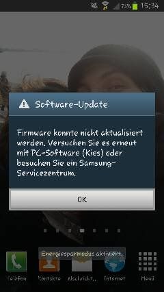

Ich wollte mir heute das neue Update 4.3 installieren... Der Download an sich funktioniert auch noch... aber beim installieren hört es bei ca. 30 % auf und mein handy startet wieder...
Es erscheint die Fehlermeldung "Firmware aktualisierung fehlgeschlagen. Versuchen sie es über die pc Software Kies oder melden sie sich bei einem samsung center." (So zumindest sinngemäß)! Ich habe es 3mal versucht und immer kam der gleiche Fehler!

jo, Kies ist ein Programm zum Aktualisieren der Firmware - findest Du bei Samsung.de
Hmm... also muss ich das über den lappi runterladen und dann mein Handy ran oder wie??
Ich wirklich keinen Plan... bisher hat jedes Update gut funktioniert :what:uploadfromtaptalk1388591141885.jpg
ja.
Bitte jetzt hier keinen "Chat" draus machen.
Lade dir Kies herunter und schließe dein Smartphone über USB an deinen Rechner wo Kies installiert wurde an. Kies erkennt dein Smartphone und aktualisiert dann deine Firmware.
Ja, zieh es auf Deinen PC, häng Dein Handy dran und auf gehts.

Danke nochmal... hat super funktioniert :thumbup::thumbup::D
Na siehst Du - alles ist gut:love:
