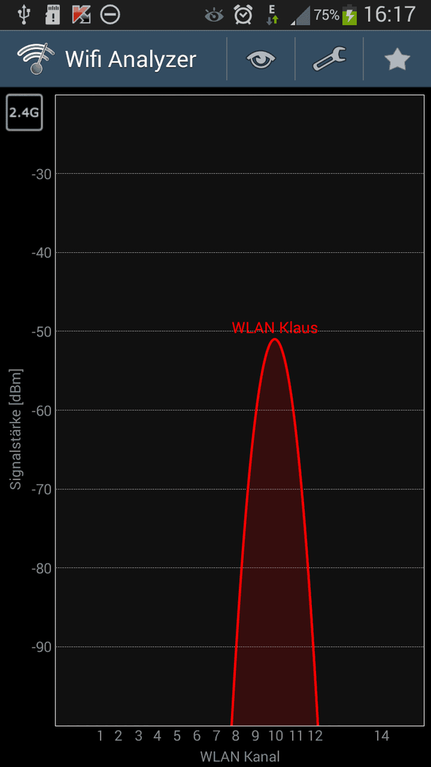

Moin,
mein S3 kommt, geht nicht mehr zu Hause ins WLAN.
Die Fehlermeldung ist "falsch". Meine anderen Androiden kommen sehr wohl sehr gut über WLAN ins Netz.
Android-Versin 4.3
Auch kommte es schon mal vor dass das Handy automatische runterfährt und wieder hoch :confused2:.
Wo muss ich suchen ? Danke
Gruß LiRum
Nachtrag:
Ich habe alle anderen WLAN-Geräte deaktiviert. Das S3 ist mit 65Mbit/s an der Fritzbox und trotzdem kommt die Fehlermeldung immer noch.
"Falsch"?
Verbindung gelöscht und Passwort neu eingegeben?

Falsch - Ja.
1. WLAN Geschwindigkeit sollte ausreichen, in machen Hotels habe ich schlechtere Werte.
2. DSL-Speedtest, unterschiedliche, ergeben hervorragende Werte.
Verbindung gelöscht - mehrmals, auch Kanal gewechselt.
Wie gesagt, den Zeitpunkt kann ich genau bestimmem, aber es könnte das letzte FirmwareUpdate vom S3 gewesen sein. Vorher war alles OK und andere Änderungen habe ich nicht vorgenommen.
Aber mit dem Firmwareupdate kann ich auch nicht so richtig glauben, denn im Hotel klappt es eigentlich.
Aktuellen Screen dazu
Kannst du die "Falsch"-Meldung mit einem Screenshot einfangen?
