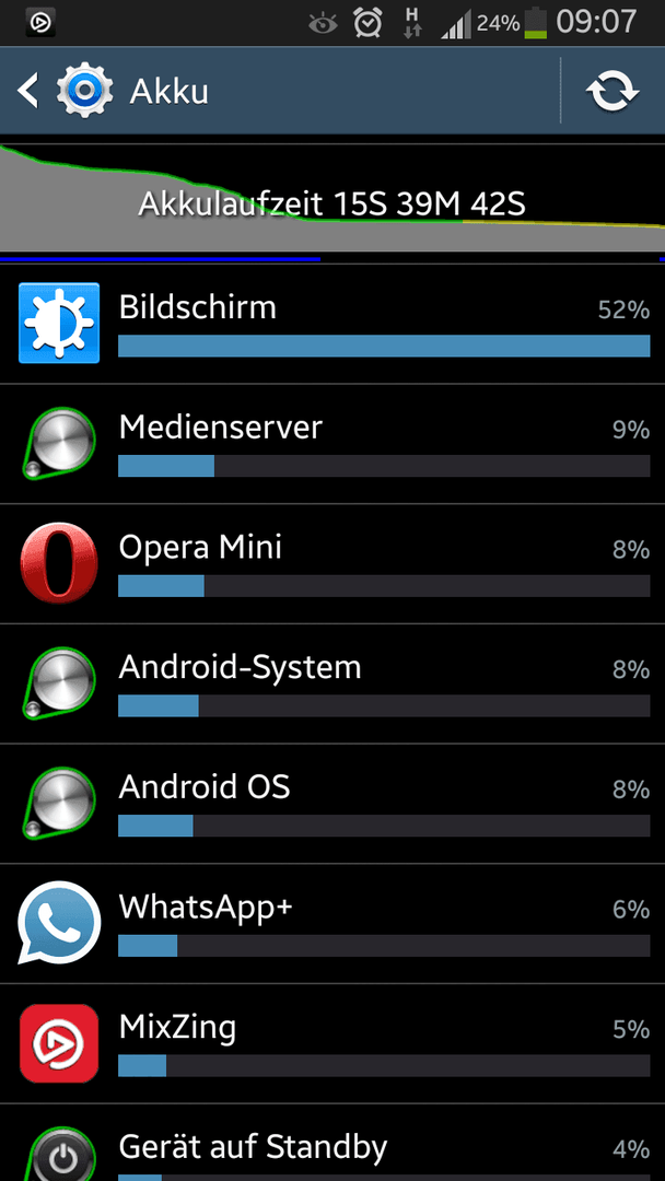

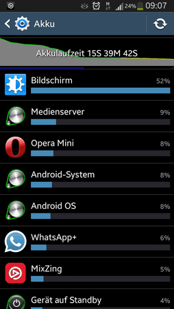

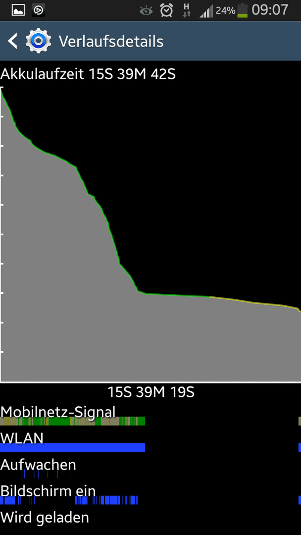

Moin Freunde ,
hab momentan ein seltsames W-lan Problem,in den Akkustatistiken taucht W-lan auf obwohl ich es nie aktiviert habe.Nochmal .... es wurde nie aktiviert, noch wird es aktiviert von mir.
Hatte die Suche benützt aber bei sovielen Wlan Problemen war meins nicht aufzutreiben.
Gruß und Dank im Vorraus,David

z.B. in den erweiterten Wlan-Einstellungen "Suche immer erlauben" angehakt?
Gruß von hagex
Reaktionen: davidv3
Gruß von hagex
Jab das war es,großartig.
Vielen Dank hagex ...
