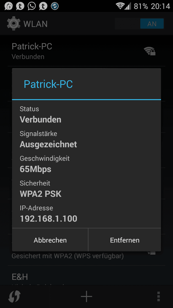

Hi Leute,
mir fällt gerade mal wieder auf, dass ich mit meinem Galaxy S3 maximal ~18 Mbit im WLAN erreiche (Gerät in der Nähe des Routers). Als Router dient ein 300Mbps-WLAN-N-Gigabit-Router
(TL-WR1043ND) und mit meinem Laptop erreiche ich knapp 70 Mbit im WLAN.
Die WLAN Verbindung im S3 erzählt mir was von 65 MBit. Dass die nicht ganz erreicht werden, verstehe ich ja, aber maximal 18???
Achja, wie habe ich gemessen? Ich schiebe eine große Datei per MyPhoneExplorer vom PC per WLAN aufs Handy, die Bandbreite messe ich mit netspeedmonitor (Windows-Tool, zeigt mir Down- und Uploadrate in der Taskleiste an).
Ist das normal oder mache ich irgendetwas falsch?

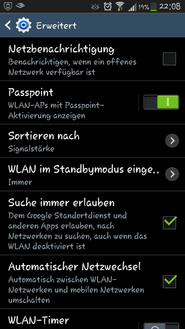

Hi.
"Schlechte Internetverbindung" hab ich nicht als Auswahl in der erweiterten Einstellungen. ..
Je nach Firmware könnte das auch "inteligenter Netzwechsel" oder ähnlich heißen. (Da in meinem S3 aktuell keine SIM ist, kann ichs aber nicht nachschauen.)
Zur Not poste bitte einen Screenshot deiner "erweiterten Einstellungen".
Gruß von hagex
S. hier
nimm bitte versuchsweise den "automatischen Netzwechsel" raus.
Gruß von hagex
