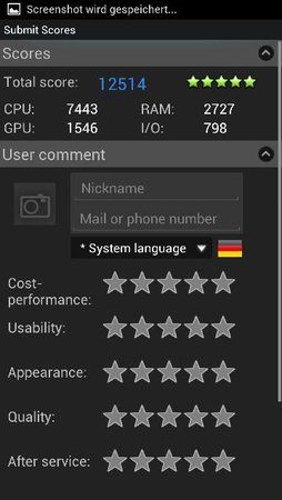

Kannst du mal mit Antutu ein Benchmark machen und ein Screenshot vom Ergebnis posten?
taper di tap von meinem Galaxy S5 ;-)
Klar, hier der Screenshot
Tja, die Werte sind ok. Ich weiß nicht weiter

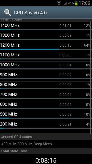

Hier ein Screenshot von der CPU taktung habe zwei Runden Asphalt 7 gespielt. Hat dabei teils sehr stark geruckelt
Ich komm bei der Total Score nur auf 11780 ö.Ö CPU speed ist bei mir auch nur 6867
da stimmt doch was nicht :O
Ja schon, denke aber dass dein Ergebnis im Rahmen ist.
