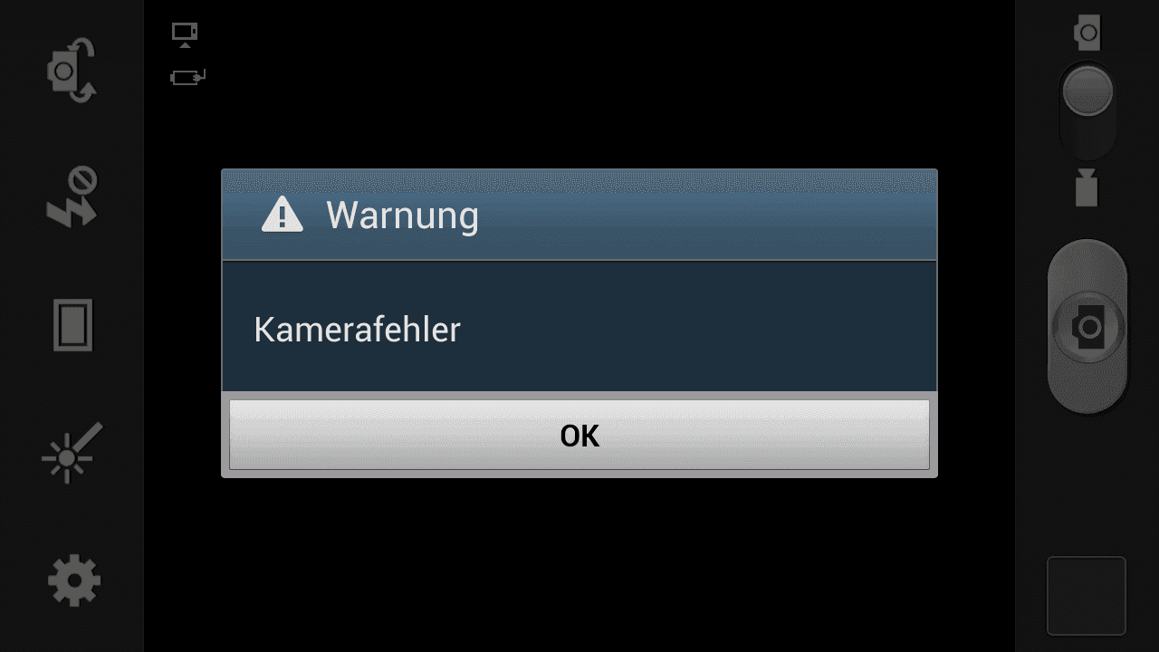

Mein Problem ist folgendes:
Beim Starten der Kamera App wird mir folgender Fehler angezeigt...
"WARNUNG! Kamerafehler"
Diesen kann ich dann nur mit OK bestätigen und die App schließt sich...
Was ich bis dato schon unternommen habe um den Fehler zu beheben:
1. Einen Hardwaredefekt seitens der Kameraeinheit kann ich definitiv ausschließen, da ich zwei andere Module angeschlossen habe der Fehler aber weiterhin bestand.
2. Habe eine die Stock ROM (I9300XXEMG4 4.1.2 JB) neu mit Odin geflasht... Fehler bleibt bestehen
3. Factory Reset... keine Wirkung
4. Akku raus für 5 min - hatte ihn 15 min draußen - keine Wirkung
5. Über die Einstellungen, die via Tastenkombi aufgerufen werden, *#7353# ist die Kamera nicht ansprechbar, Fehlermeldung erscheint.
6. Ein Root liegt bei dem Handy nicht vor.
Ich weis ehrlich gesagt nicht mehr weiter und hoffe auf eure Hilfe.
GREEEEEEETZ
Dann ist es ganz klar kein Hardwaredefekt, wenn du schon zwei weitere Module angeschlossen hast und die auch nicht funktionieren... -.-
Schon mal daran gedacht, dass du die Teile ebenfalls geschrottet haben könntest?

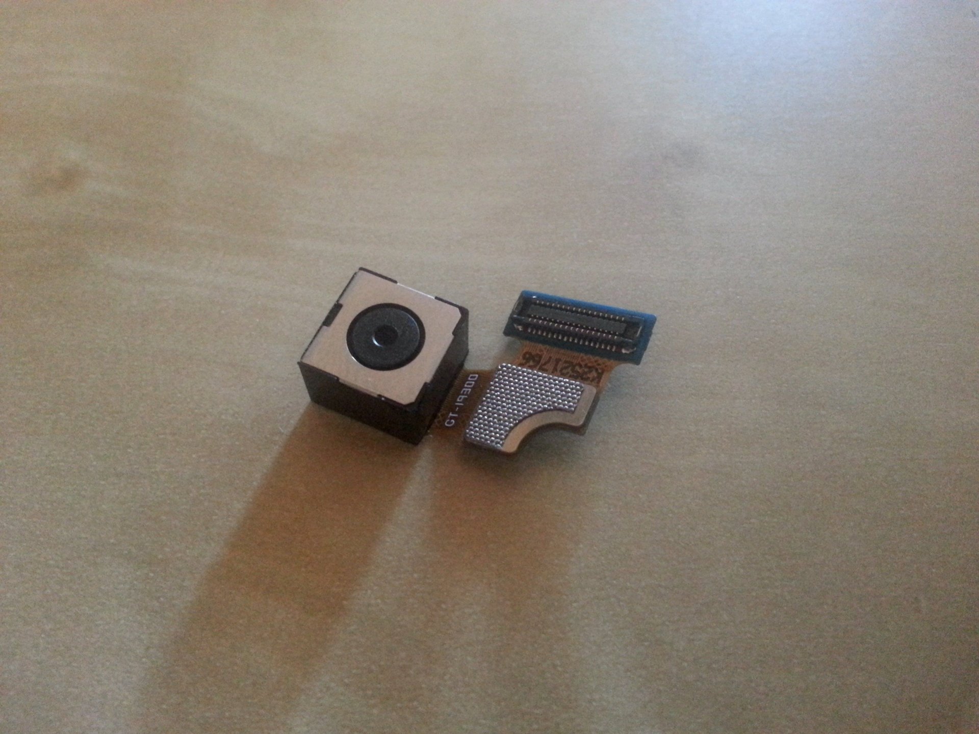

wie schon gesagt, ich habe die stock rom drauf und gerootet ist die kiste auch nich...
das ding ist einfach, dass ich in der kamera app übrehaupt nichts machen kann... beim starten wird mir unmittelbar der fehler angezeigt; fotos anschauen is da nich... was ich aber sehe ich, dass sich beim drehen den handys (vertikal zu horizontal) die icons mitbewegen...
als kameramodul bezeichne ich die camera als einzelteil, welche hinten an der hauptplatine angeschlossen wird...
ich will net das es ein hardwarefehler ist :thumbdn::angry::crying::crying:

Wo hast du denn die ganzen Module her? :-D vielleicht sind die auch kaputt...
