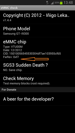

Heißt das das mein s3 defekten speicher hat?
Das heißt nur das du den Problematischen eMMC Controller hast, das muss nix heißen nicht alle machen Schwierigkeiten.
Aber da ich ja jetzt schon seit ein paar Tagen Probleme habe mit ständigen aufhängern und Reboots ist das kein gutes Zeichen oder?
Nö kein gutes Zeichen, wenn du es zu nervig findest gib es in die RMA. Allerdings habe ich gehört das Samsung an dem Problem arbeitet, kann sein das bald ein Update kommt, auf XDA arbeiten sie auch daran. Kann dir aber keiner sagen wie lang das dauert!
Ich dachte es sei ein Hardware defekt (oder so)
Wie kann man denn ein Hardware defekt durch Software beheben?
Was ist RMA?
Ist kein Hardware defekt, ich hab auch den selben Chip VTU00M aber mit der FW 0xf7, die ältere FW 0xf1 ist das was das Problem verursacht:
