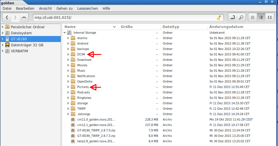

Alternativ müsstest du doch auch mittels aktivem TWRP direkten Zugriff auf die interne SD-Karte über deinen Windows-Explorer haben. Siehst du das Smartphone nicht im Dateiexplorer?
[doublepost=1451504376,1451502619][/doublepost]Edit. So grad mal mein S3mini rausgekruschtelt. Also aus der TWRP-recovery heißt der Befehl:
Code:
adb pull /sdcard/DCIM  C:\Sicherungspfad
Und wie gesagt - wenn du tatsächlich im TWRP drin bist, dann solltest du auch problemlos Zugriff auf die interne SDKarte erhalten - wie hier im Anhang gezeigt (Ubuntu 14.04)
Wenn du allerdings in die normale ROM gestartet bist, dann siehst du nichts, weil der Zugriff auf die interne SD-Karte erst nach Entsperren des Lockscreens freigegeben wird.
Bilder solltest du dann in den markierten Subfoldern finden.

hm...also anscheinend stimmt etwas noch nicht...
Also noch mal kurz rekapitulieren...
Ich habe twrp2.8_golden.nova.20140911 per Odin 3.07 geflasht....
Handy hatte sich danach selber neugestartet und Odin war grün....
Danach habe ich das Handy neugestartet per VolUp + Home + Power Taste....
habe ca. 10sec. gewartet und habe die Tasten Kombination 6x VolDown --> Power --> 3x VolDown --> Power gedrückt zwecks diesem Mount Modus wo ich gelesen habe.
Wenn ich danach das (in diesem Modus) das Handy am PC anstecke hat er beim ersten mal einen Treiber installiert, das wars aber schon.
Ich sehe das Handy nicht im Explorer
Habe deinen Befehl mal ausprobiert....dann kam "error: devices not found"
