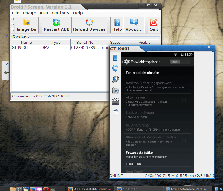

was ich neuerdings immer empfehle ist droid@screen eine plattform unabhängige Java Applikation mit der du per USB den screen auf den PC ziehen kannst. Ausserdem ist die SW frei erhältlich und funktioniert bei mir auch ohne USB-Debugging (getestet an I9001 mit "unsecure Kernel" - mag bei Original-SW anders sein, aber ein Versuch wert). Vielleicht kannst du damit besser "blind" navigieren und das Sperrmuster entriegeln:
Reaktionen: misterx31
Ich habe droid@screen nun installiert udn auch gestartet, ich habe es auch hinbekommen die adb irgendwie damit zu verbinden und darüber zu starten.
Aber er zeigt mir in der Liste dort nichts an.
hm schade, kann schon wie geschrieben an meiner Custom-ROM liegen, da die Original-ROMs das adb manchmal deutlich beschneiden.
Hat niemand sonst eine Idee wie ich evtl noch an die Daten komme?
