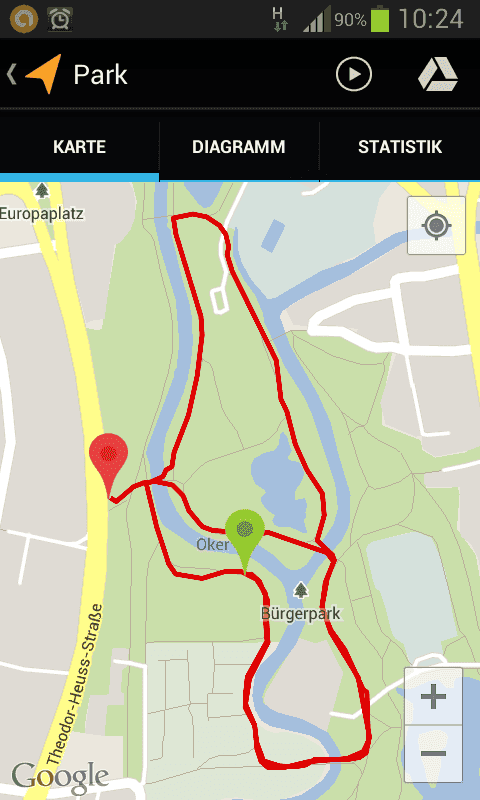

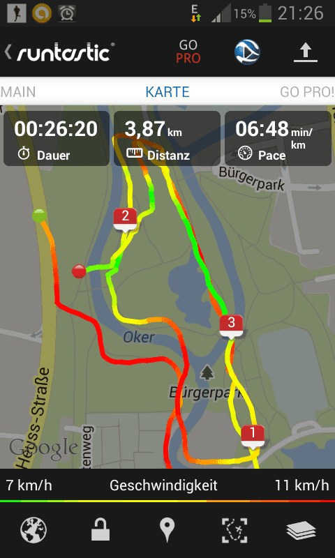

Moin,
habe festgestellt das das Problem bei Runtastic liegen muss. Der Vergleich mit MY Tracks zeigte das der Laufweg genau aufgezeichnet werden kann. Habe mal beide Screenshots hochgeladen.
Hat jemand ne Idee was das Problem beit Runtastic sein kann?
Mfg
Christian
