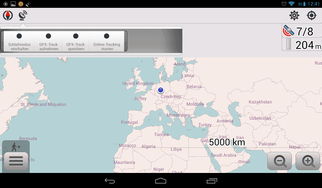

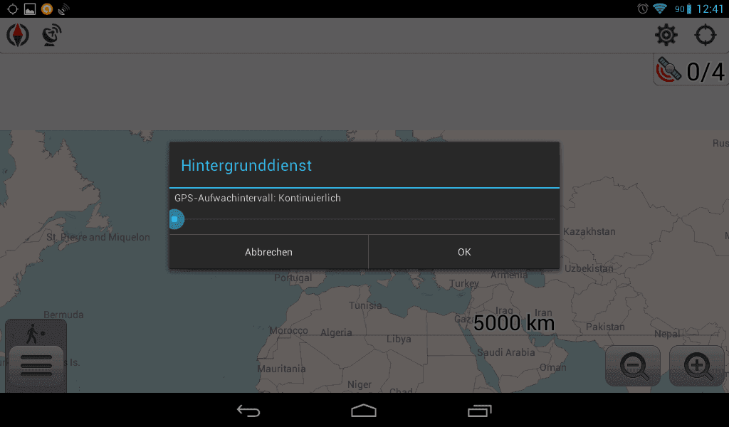

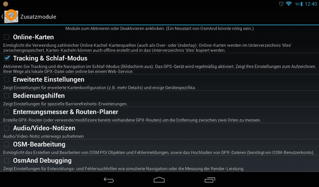

OsmAnd mal versucht? Da kann man den Track aufzeichnen und einstellen wie oft das GPS abgefragt wird (schlafmodus) .
Screenshots angehangen.
