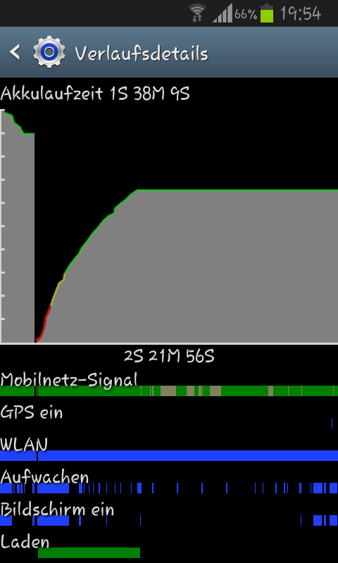

Meine Freundin hat seit ein paar Tagen arge Probleme mit ihrem S3 Mini.
Das Handy schmiert bei beliebigem Akkustand einfach ab und zeigt den Akku danach als leer oder fast leer an. Laden lässt es sich laut Verlauf danach wieder ganz normal. (Ich hänge mal einen Screenshot vom Akkuverlauf an...)

Jo, kommt mir bekannt vor. Sieht aus wie Akku tot. War bei mir auch so. Akku wechseln sollte helfen.

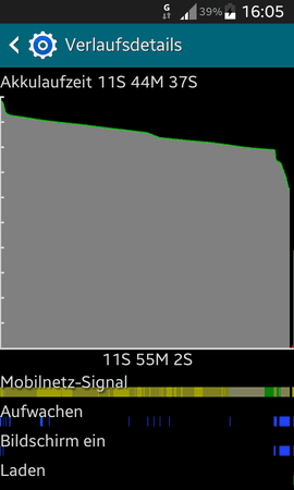

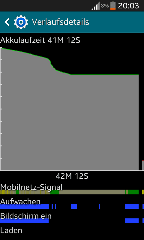

seit einigen Tagen habe ich folgendes Phänomen: Das Mini ist geladen und in Verwendung. Zu irgendeinem zufälligen Zeitpunkt während ich es nutze (im Standby ist es noch nicht passiert), geht es aus und startet neu. Nach dem Neustart werden plötzlich nur noch 3-5 % Akkuladung angezeigt. Sobald ich es an den Strom hänge, klettert die Ladung innerhalb kürzester Zeit wieder hoch.
Manchmal brauche ich es nur sofort neustarten, nachdem es den Reboot hatte und der Akku zeigt wieder den ursprünglichen Ladezustand. Meist stürzt es dann kurz darauf wieder ab und geht wieder an und zeigt wiederum nur 2,3,4,5 % an.
Ist mein Akku im Arsch? Ist der Originale ab Werk.
Im Anhang paar Screenshots. Ganz am Ende des Ladediagramms sieht man den Abriss.

Jo, ist schon eindeutiges Anzeichen für Defekt, Akku ist möglicherweise defekt. Neue Akku besorgen und beobachten. :)
Reaktionen: Vogelmensch
Ziemlich sicher, dass der Akku freck ist.
Heute ist der neue Akku von Polarcell angekommen (bestellt beim großen Fluss). Ich merke jetzt schon einen deutlichen Unterschied im Akkuverbrauch. Abgestürzt ist das Handy auch nicht mehr. Danke für euren Hinweis! :)
