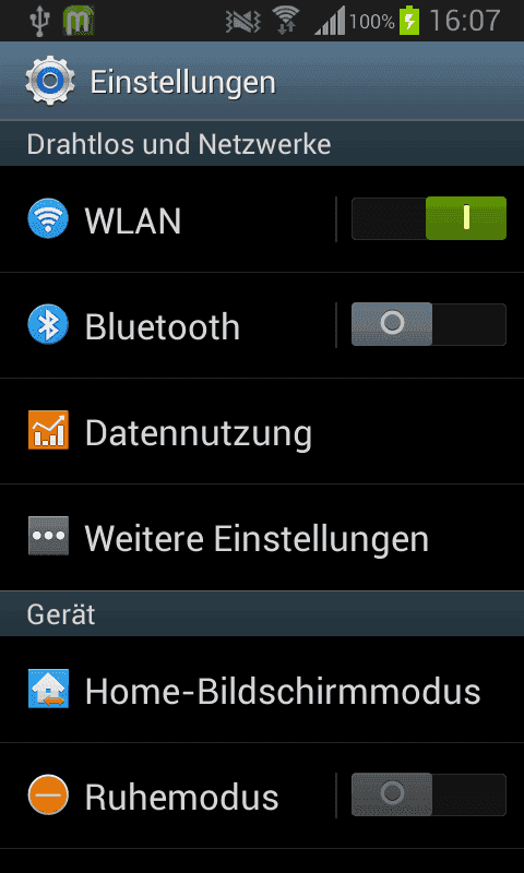

Danke für die schnelle Antwort, komme leider nicht weiter.
Ich sehe nur folgen Bildschirm.
FB_Addon_TelNo{ height:15px !important; white-space: nowrap !important; background-color: #0ff0ff;}FB_Addon_TelNo{ height:15px !important; white-space: nowrap !important; background-color: #0ff0ff;}

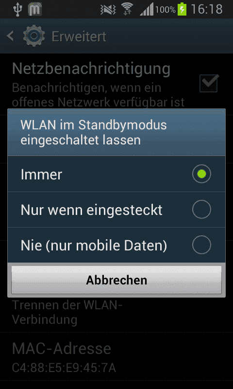

Da direkt auf Wlan den Schriftzug tippen und dann auf Menü Taste und Erweitert. Tada
Danke,
endlich gefunden. Welche Einstellung ist nun perfekt?? Bei mir ist WLAN
ständig in Betrieb.
Viele Grüße
t.fliedner
