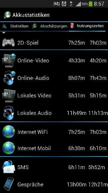

Aber ich will mal nicht so sein..
Erazor9k schrieb:
Es ist allgemein bekannt das das surfen über Hsdpa deutlich mehr auf den akku geht als über WLAN.
Beim Surfen trifft das absolut zu, vorallem weil der Sendeteil des Modems da quasi ständig aktiv ist und bei Mobilfunk eine deutlich höhere Leistung fahren muss als bei WLAN.
Das Ganze relativiert sich etwas, wenn man nur den reinen StandBy-Modus betrachtet und dabei kaum Zugriffe vom/aufs Internet braucht. Bei sehr gutem Mobilfunkempfang kann sich der Verbrauch da durchaus an den Verbrauch mit einer WLAN-Verbindung annähern. Ich ware sogar mal zu behaupten, dass es dann Einzelfälle geben kann, in denen es sogar geringfügig günstiger sein kann, im StandBy auf WLAN zu verzichten. Das trifft allerdings nicht zu, wenn man quasi-kontinuierlich "verbunden" sein muss. Damit meine ich, z. B. E-Mail IMAP, WhatsApp und/oder andere Messanger, WetterSync, etc.!
Erazor9k schrieb:
Das sagt dir auch jede akku App.
Vorsicht! Die ganzen Akku-Apps sagen meines Wissens nur etwas über die CPU-Aktivitätszeit der App aus und nicht über deren absoluten Verbrauch! Die CPU ist nach dem Display natürlich der Hauptverbraucher, aber gerade der Energiebedarf eines mit max. Sendeleistung arbeitenden Mobilfunkteils ist auch nicht zu missachten.
Reaktionen: Estoroth, Erazor9k und salento75
Da hast du recht.
Mit dem akku Programm war in diesem Fall auch nur gemeint das sie deutlich zu verstehen geben das WLAN Energie sparender ist als über mobile Verbindung, das, was ich mit dem Screenshot gepostet habe.
Du hast eine recht einfache Frage recht kompliziert beantwortet.
Nach meinen Erfahrungen ist in jedem Fall eine WLAN Verbindung sparsamer als eine Hsdpa Verbindung, auch bei bestem Netz.. Das es sich an nähert so wie du gesagt hast stimmt Natürlich, aber an den Stromverbrauch eines WLAN kommt es nicht ran.
Und es wird natürlich umso gravierender, wenn man (wie eigentlich jeder) IMAP push benutzt, und sei es nur über das Google Konto in Gmail. Ich jedoch nutze Aqua Mail und habe einen sehr deutlichen Unterschied zwischen WLAN und Hsdpa.
Und auf die kurze frage, ob WLAN oder Hsdpa mehr Strom verbraucht ist nunmal zu beantworten mit ; Hsdpa verbraucht mehr Strom.
Aber du hast es natürlich richtig aus geführt.
Genau das machen die Akkuprogramme in der Regel nicht deutlich und der gepostete Screenshot schon gar nicht. ;-) Da stehen Nutzungszeiten drin, aber keine absoluten Stromverbräuche.
