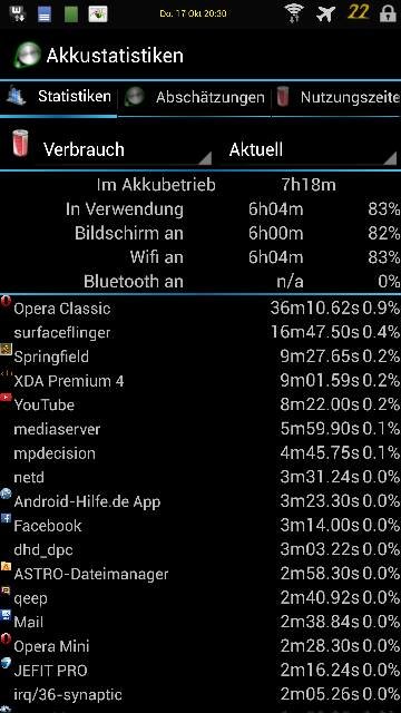

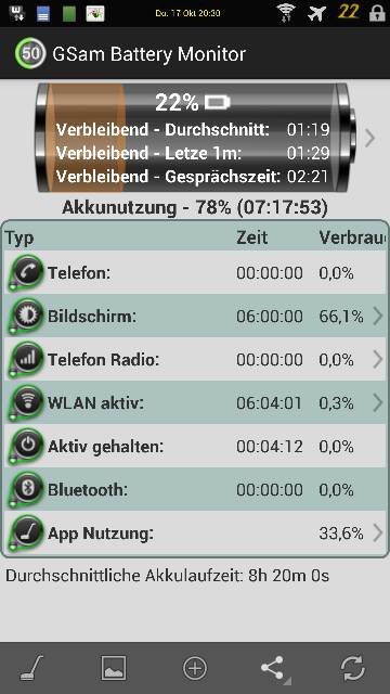

Omega 12 mit Adam 1.6 läuft :)
Gesendet von meinem GT-I9505 mit der Android-Hilfe.de App
