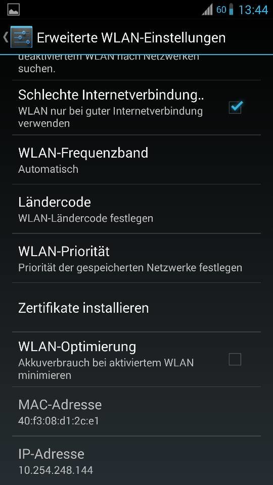

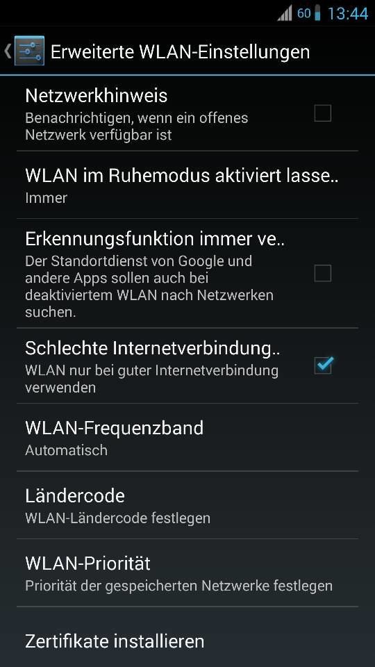

Bei meinem rom cm 10.2 find ich kein DHPC Einstellung... Siehe anhang
Muss ich die ip vom wlan/wan router nehmen oder eine endzahl weiter zb 192.168.1.106(router wlan ip) dann stell ich im Handy 107 am ende(natürlich wenn kein anderes Gerät schon diese ip verwendet)
BITTE :
SIND MEI E EINSTELLUNGEN RICHTIG FÜR WLAN DIE DORT AUF DEN BILDEEN SIND? VIELLEICHT IST DORT EIN FEHLER!
Mach mal den Haken bei "WLAN nur bei guter Verbindung nutzen" raus. Ob das bei CM auch was bringt, weiß ich nicht, bei Stock ROM ist das das Problem.
Wenn nicht, reden wir nochmal über die IP.
Trotzdem fehlt DHCP Einstellung...
