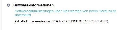

ich habe mir heute das neue Update auf mein S4 gezogen, hatte vorher aber schon orginal 4.3 geflasht. Das Update habe ich via Kies gemacht und gegen Ende wurde ich aufgefordert das Gerät vom PC zu trennen, neu zu starten und wieder zu verbinden. Nachdem dies drei mal fehl geschlagen ist habe ich den Task im Taskmanager deaktiviert. Seit dem zeigt mir Kies an, dass mein Gerät keine Softwareaktualisierungen unterstütze. Nach diesem Update heute kann ich nun das Wlan nicht mehr aktivieren. Ich kann die Schaltfläche anklicken aber es wird nicht aktiviert.
Hat jemand einen Tipp was ich machen könnte? Habe es schon öfter neu gestartet.
Edit:
Ich habe mein Handy gerootet. Wenn ich auf Wlan klicke kommt ein Sicherheitshinweis: Durch die Sicherheitseinstellungen auf ihrem Gerät... (weiter kann ich nicht lesen und beim anklicken der Meldung öffnet sich auch nichts.
Vielen Dank schonmal!
Gruß Maagi
