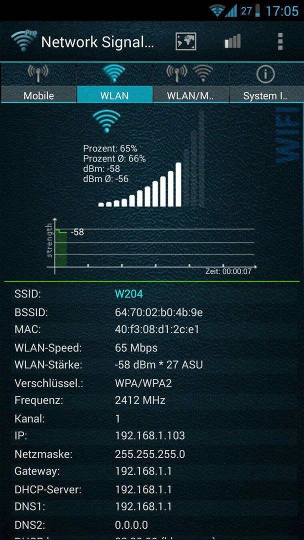

Das zu meinem router
Und das mein wlan

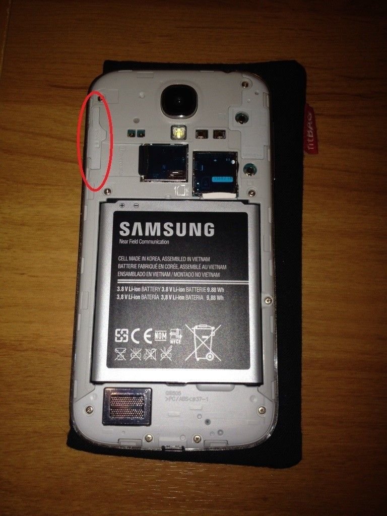

Hallo Leute,
wenn ich an der markierten Stelle auf dem Bild meine Hand/Finger vorhalte, fällt die Wlan Verbindung von sehr gut auf schwach (0 Balken)
Nehme ich die Hand weg ist die Verbindung wieder sehr gut. Ich übe keinen Druck aus. Die Hand/Finger wird nur dicht davor gehalten. Ist das die Wlan Antenne?
Kennt Ihr das Problem?
Desweiteren warte ich noch auf das 4.3 update.
Ich habe die CSC I9505OXXDMH4.
OXX soll ja so eine Multi CSC sein. Ist jemand in der selben Situation?
